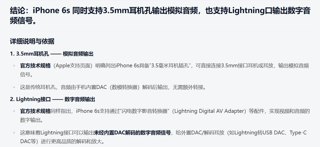

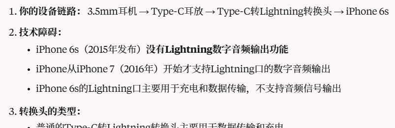

只是6s没有内置dac而已,但是你的小尾巴有dac,所以不影响
触发你的尾巴只是直通线,没有dac,这样的话就用不了
介不介意说一下你的尾巴是什么
你可能还是没get到一些信息,线路虽然长了,但是加耳放和不加耳放,听感还是两回事啊
不内置DAC,能叫数字音频信号吗
不内置dac就说明6s的lighting接口只能输出纯数字信号,部分超便宜lighting转3.5只是单纯直通线是没有内置dac的,6s只会影响这部分尾巴无法使用
模拟的耳机放大器确实能提升听感,但是中间加入DAC那就需要数字重采样,数字信号是不能完全展示模拟信号的,需要一个数字采样过程。这样反而会降低音质吧。这样的使用场景真的我困惑。
那我加lightning头在耳放前端,可以接6s?
买个otg就ok了,其实现在的尾巴都会送lighting转c的otg,可能你的尾巴用了挺久的了
