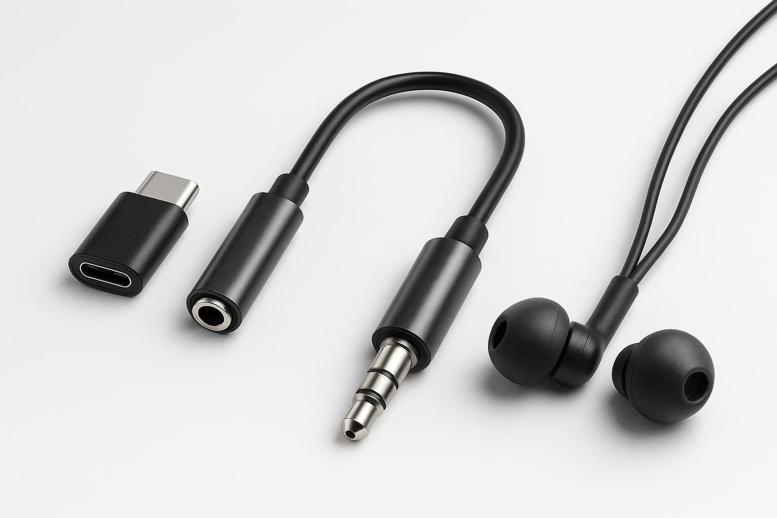

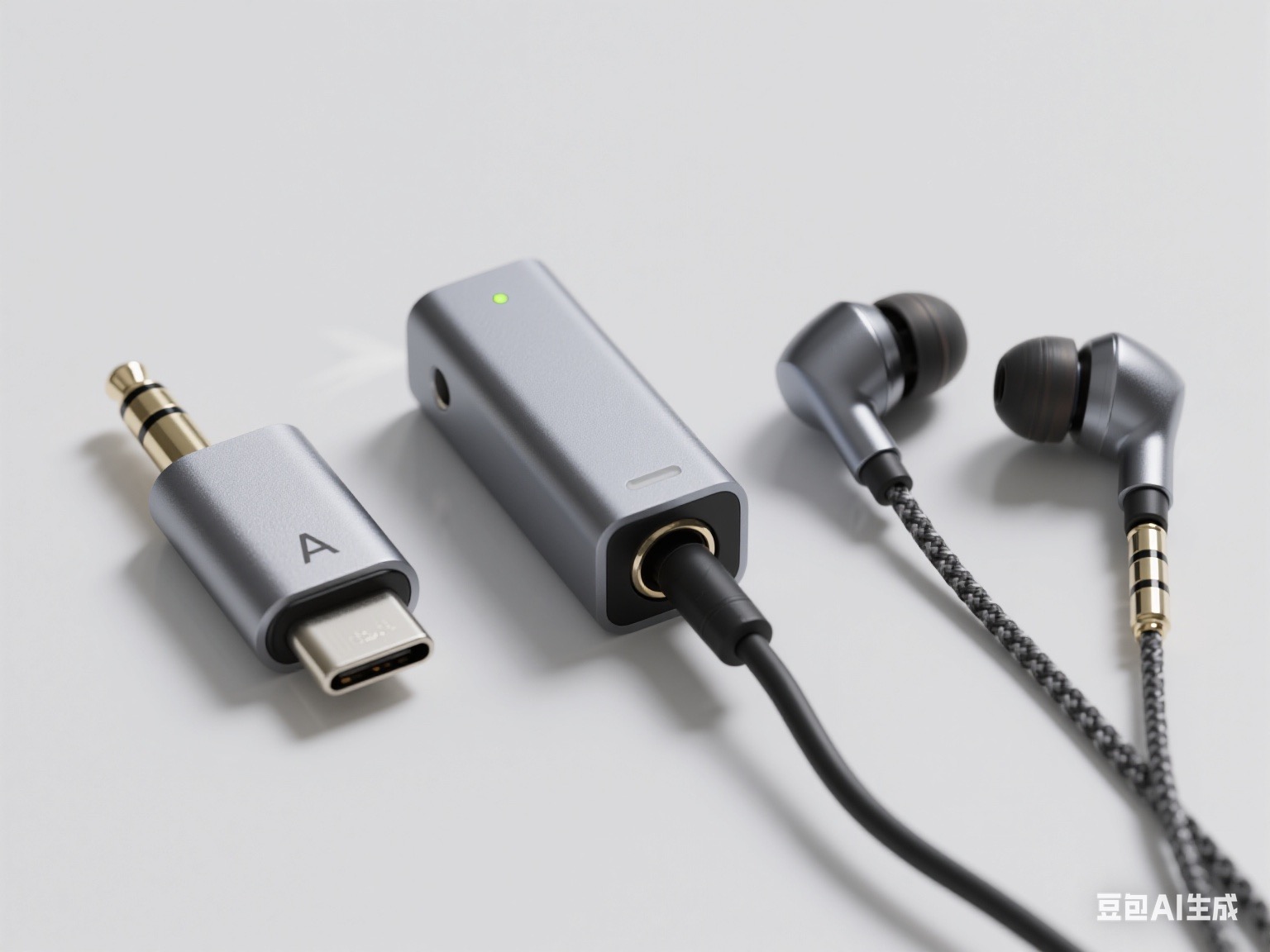

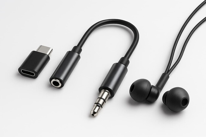

他是ipone6s,输出口只有3.5,这位佬友想3.5转完耳放后再由耳放转成3.5,以此完成曲线救国的目的
就是手机的3.5输出口用一根3.5转typec的线连接小尾巴,耳机连在小尾巴的3.5输出口,是这个意思吗?
其实不是,楼主买个otglighting转c而已,市面上没有3.5转c的产品存在(反正我是没见过)
玛德,豆包和gpt都画失败了 :expressionless_face:

你说的对了!补充一下,我也能接受lightning口接转换头,接typec耳放,接3.5mm耳机的,前提是6s支持lightning能发出声音信号
你说的也是其中之一,两种方案我都可以考虑,方案一:3.5转typec,接typec耳放,接3.5耳机;方案二:lightning转typec,接typec耳放,接3.5耳机。

可以转,有效,耳放根本上是芯片起作用,但是转3.5后效果你要看一下,肯定没有原来的好
播放设备(手机电脑等) → (数字信号) → DAC → (模拟信号) → 功放 → (模拟信号) → 音频单元
使用3.5/4.4公头端子接收处理模拟信号,比如功放、耳机、录音设备
使用typc/lighting公母端子是处理数字信号,输出(母头)通常是播放设备/录音设备的输出,输入(公头)通常都是DAC或自带DAC,比如小尾巴和typc接口的耳机
极少部分耳机和播放设备直接从typc/lighting口处理模拟信号,先不提这么多pin上高频信号的干扰问题,这本身也是部分厂商的魔改行为不在typc口规范里
另外小尾巴一般都是 DAC+功放 合一的设备,是数字信号输入模拟信号输出的玩意儿
所以你这看着就是想 数字信号转模拟信号转数字信号 并期望能有音质提升?理解不了,模拟转数字是采样,有损的
