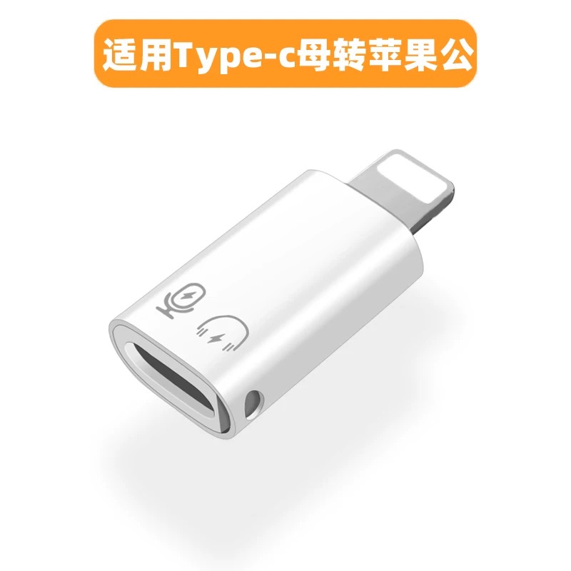

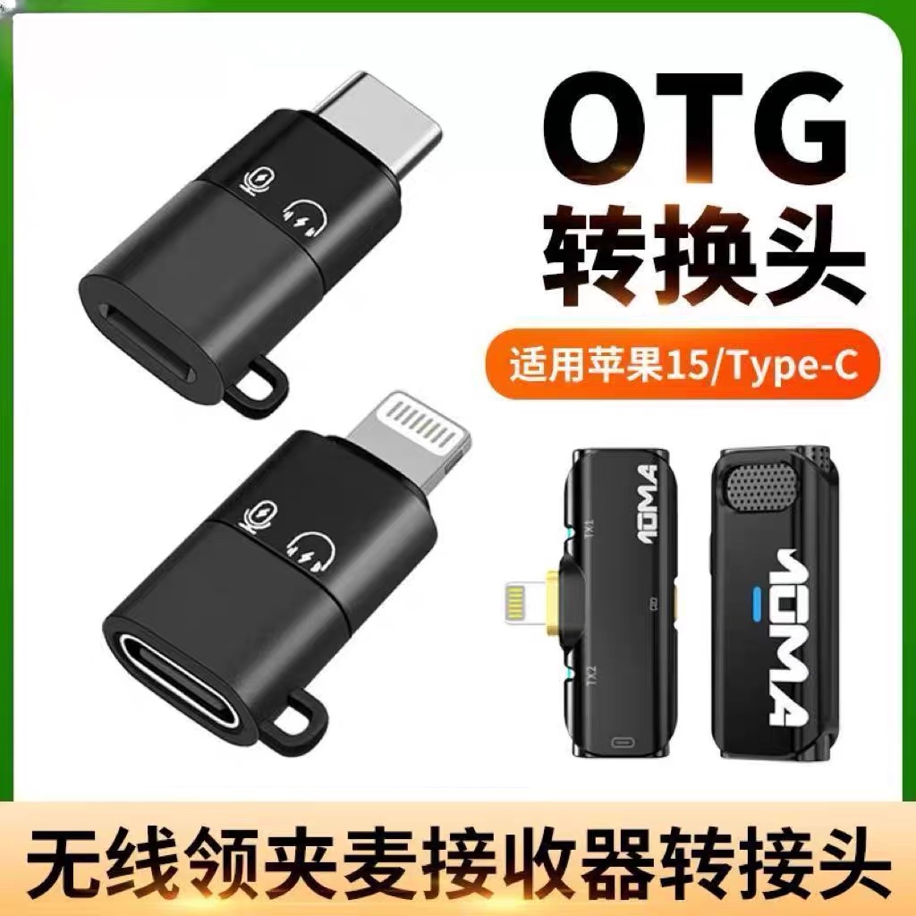

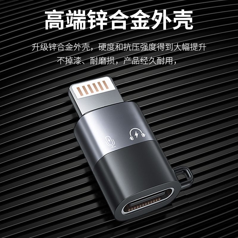

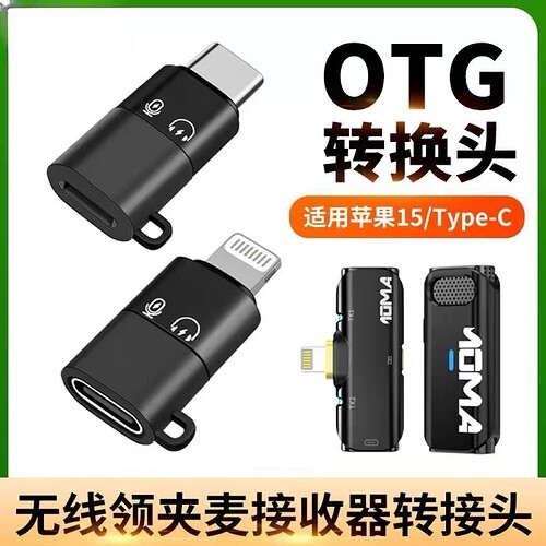

小尾巴耳放是typec口的话,能再通过转换头给转换成3.5mm插头或者light头吗?

我是看到有卖的,图片上那几款,大概率就是干这个的,蹲一下价格,合适的话就下单购买。

简单搜了搜,内个如果是这个评论里指的线的话,这个线应该只是把接口转接了一下,不涉及到数模转换。
(好像我还没见过有内置ADC的线 :bili_007:这东西好像据说很难,参考以下回答)

那意思是不存在可转回3.5mm插头的可以正常供typec公头小尾巴运行的转接头了?
啊你说3.5mm插头插手机,然后另一段是typeC母头可以插小尾巴的typec插头么,那就是那个图片里的吧,对吧。
这个在那个知乎里提到了,只有苹果做过,不过另一端不是C口,是lighting接口。苹果真的把模拟信号转数字信号的线做了。。但是卖279,而且效果贼差。。模拟信号要转成数字信号不容易的,数字信号是有格式的,这就得处理,然后为了适配传输协议还要处理:tieba_087:就像那个知乎回答说的,想实现玩意可能真的需要个电脑了。。所以我建议绕开这关。通过其他途径解决。如果你只想要调整调音的话就下个调音软件然后看看有没有大佬分享好听的调音设置
嗯,看来是这样的!不过还真的有苹果转换头能做出来啊?看来原理上是可以的
原理上肯定是可以的,不然就不可能有数字信号了。。但是由于DA和AD在这个情境下难度是完全不一样的,硬走难走的路结果就是成本高效果差,苹果的这条线好像只活了半代。。之后苹果也不做了。不行换条路吧。。这条路早就有人走过了,坟头草都三米高了
嗯,我已经放弃了 :laughing:

你不是问小尾巴转接头接 iPhone 吗?就是便宜的那种不太行,像你放图的那种,有专门的 HiFi 转接头,贵点,以前买过,已经退烧了不耍了,无底洞
