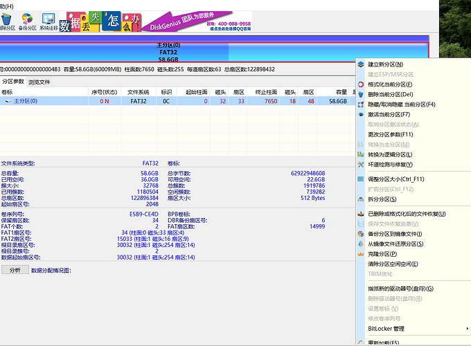

请问我这个U盘在diskgenius里怎么设置才能正常使用?
‘能正常使用’ 具体是指什么?
不能存储大文件 ---- ntfs格式;不能当作启动盘 ----设置为活动分区;
我一开始是在这里根本找不到能格式化的地方,我以前优盘做过启动盘,有两个分区,我想统一起来,我昨天把分区给删除了,后来怎么也好不了,也不能新建分区,也不能存储备份分区信息,后来就发现优盘又N多个坏道。。
我当时是想问,怎么正确的设置让这个优盘变成一个分区的可以格式化使用的U盘,看了菜单不会整
现在从截图看就是一个分区
但是点右键找不到格式化选项,所以系统还是没有认这个优盘
用微软自带的格式化,试一下
格式化是格式化的分区,佬你点的是整个设备只能分区不能格式化,系统不认那是另外的问题了。换个电脑试试看呢,从截图看一个整体分区是好的,这个u盘唯一不正常的是58.6GB,正常应该是64G
设备——>分区——>格式化——>挂载——>读写
应该是这个逻辑,所以不可能直接点设备就去格式化了
而且看截图已经是FAT32文件系统了,可以试试看换台电脑能否正常使用
哪款?!~
我始终看不到格式化的选项,而且最后还提示我没有存储分区信息,我点保存也失败不能保存。后来也不知道怎么回事,就全是红点,都是坏道
我这个优盘是不是被人做过手脚啊?
估计是U盘寿命到了w
