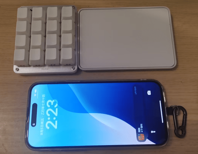

体积小,20x8cm
其实也就比iPhone plus大一点。
而macbook最小的13寸键盘触控板也要31×20,是我套装面积的4倍

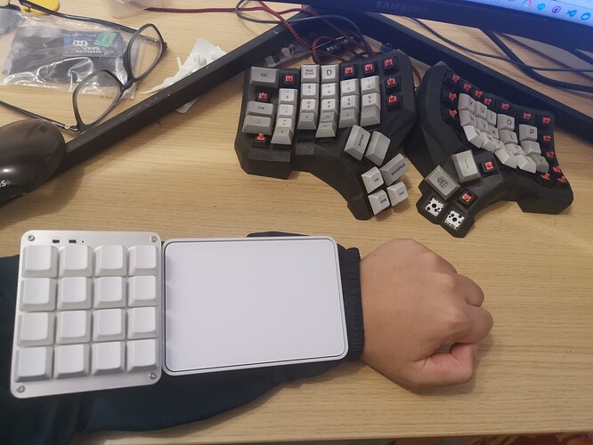

Ⓓ固定在护腕上,套在左臂上,右手单手操作,下图我实拍

这个小键盘因为只有16键,在不移动手掌的情况下,手指都可以完全覆盖到,适应一会儿就能背下来键位盲打,平时录音是完全不需要看键盘和触摸板的

按照我设计的尺寸和功能,分别寻找合适大小的键盘和触摸板。拼出来的
键盘是16键自定义的。它有个分层切换键,那就相当于是15键x2层=30键
当然想切更多的层也可以,他支持好像12层吧
这个小键盘上下左右,退格/回车,逗号/句号,剪切/复制/粘贴/撤销,录音键等等,通常有15个键就足够了,
然后还有一个切换分层功能,可以再设15个不常用的键,比如最小化什么的,这个可有可无
成本
键盘触摸板考虑用薄钢板粘在底部固定在一起,钢板上打孔,走动时可以横向或纵向挂脖使用
键盘是KeySilk的16键机械小键盘,无线三模¥136,可以自定义所有键位,附送的键帽无字,可以自己买带字键帽换掉,不过一会就能背下来键位,有没有字也无所谓
触摸板是从罗技的一个三合一套装casa pop-up上拆出来的,¥400,蓝牙可接三设备
手感相当不错,我觉得接近于苹果的,尺寸约12×8,与Macbook Air13寸触摸板大小完全一样。
