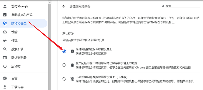

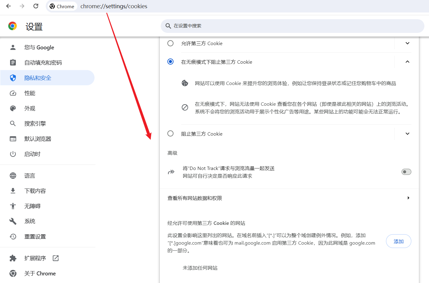

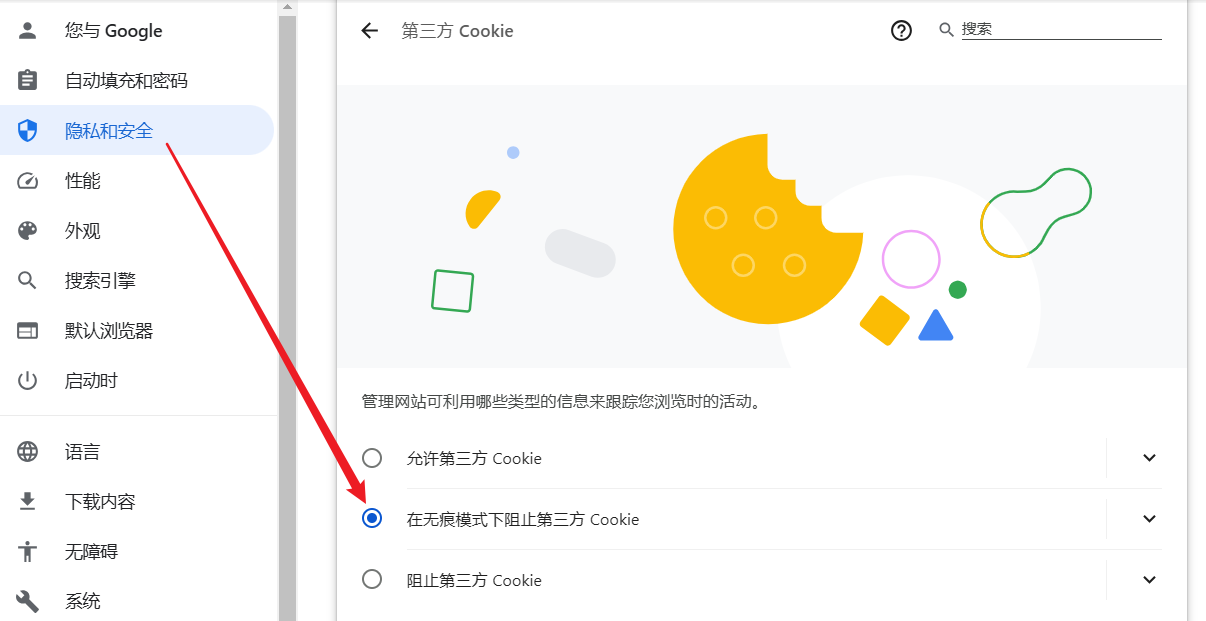

网上逛了一圈,都说是cookie和网站数据存储的设置问题,我看了下我的设置都是正常的:
有大佬碰到过吗?
貌似就是cookie被清理,也有可能是你电脑上的安全软件,清理垃圾把浏览器的给清理了
怎么看都是cookie的问题
确实是每次重启chrome,所有网站的cookie就都被清了
我关了电脑上面所有安全软件,chrome所有插件也都关了,但是还是有这个问题

有没有设置关闭自动清理
我的chrome版本是:版本 125.0.6422.113(正式版本) (64 位)
我看了下,已经没有自动清理的选项了

我记得有个选项是退出浏览器自动清楚cookie啥的
