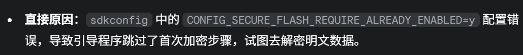

参考资料:
是这个原因?
不是不是
