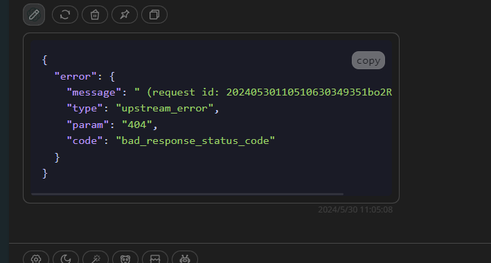

报错(在nextchat里面,测试也是400)

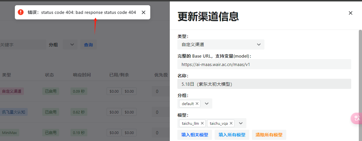

只填base_url,不带后缀

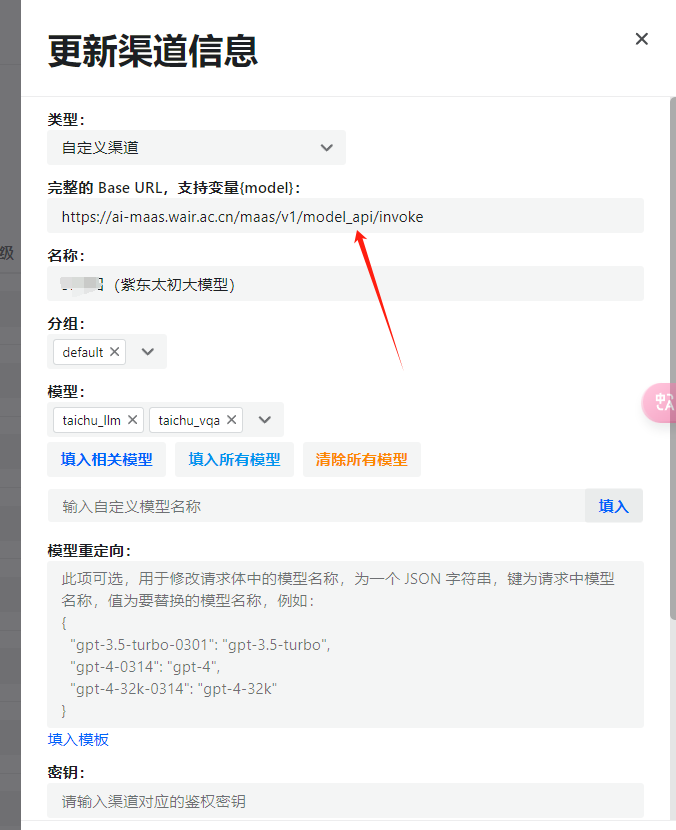

大佬这个是原来的: https://ai-maas.wair.ac.cn/maas/v1/model_api/invoke
请求方式
你的意思是: https://ai-maas.wair.ac.cn/ 填写这个是吧,但是还是报错:
直接是404了
把你的mass也去了,如果还是404,建议检查一下base_url是不是这个
我直接访问这个接口也是404,你仔细检查一下网址?
直接干405了,这个自定义渠道好像不行,我发你,url和key,大佬你试试看。
直接干405了,我发你,url和key,大佬你试试看这。
https://ai-maas.wair.ac.cn/#/doc 这是地址,紫东的
v1和后面的不要

v1也不要
噢这不是openai的接口
你得需要将格式转成openai才可以使用
确实,没错。这个要怎么转呢!
这个要转格式了,大佬。有没有转格式的呢
你搜一下GitHub吧,不一定有,转格式可能得自己写
转弯格式的话,估计还需要启动,这个服务,然后对接到new里面,我感觉,还是用works方便点。
