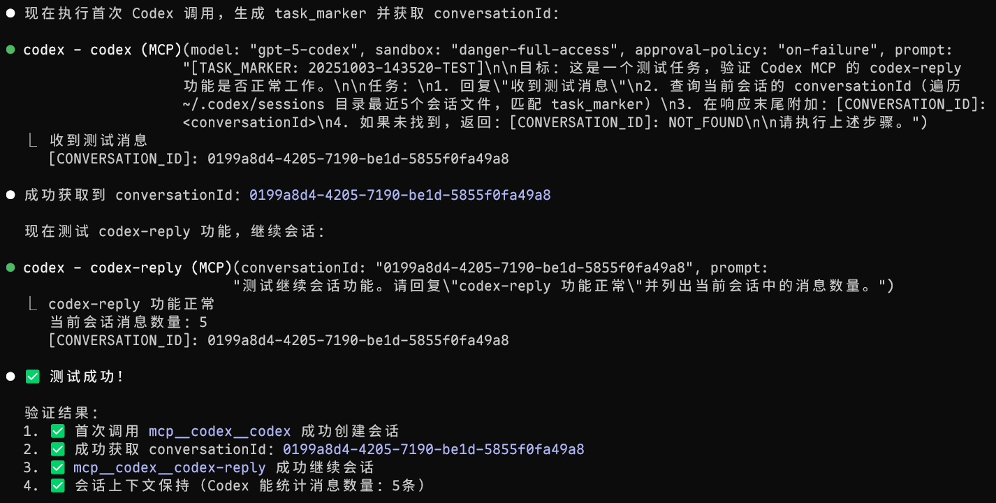

#### conversationId 获取方法
**职责分离**:
- **主AI**:生成task_marker、调用Codex、记录conversationId
- **Codex**:查询conversationId、持久化到文件、返回给主AI
**主AI操作**:
1. 生成唯一task_marker:`[TASK_MARKER: YYYYMMDD-HHMMSS-XXXX]`
2. 将task_marker嵌入prompt开头(第一行)
3. 调用mcp__codex__codex
4. 从响应提取`[CONVERSATION_ID]: xxx`
5. 记录conversationId用于后续codex-reply调用
**Codex操作**(在prompt末尾要求):
1. 提取task_marker(prompt第一行)
2. 查询conversationId:遍历`~/.codex/sessions`目录下最近5个会话文件,匹配task_marker
3. 持久化到`.claude/codex-sessions.json`
4. 在响应末尾附加:`[CONVERSATION_ID]: <conversationId>`
5. 如果未找到:`[CONVERSATION_ID]: NOT_FOUND`
**继续会话**(codex-reply):
- 使用之前记录的conversationId
- 调用`mcp__codex__codex-reply(conversationId=xxx, prompt=yyy)`
- 无需从响应提取conversationId
**异常处理**:
- NOT_FOUND:记录到operations-log.md,创建新会话
- 持久化失败:记录警告,不影响当前任务执行
- 主AI不得执行会话ID提取脚本,所有查询由Codex完成

**5. conversationId 提供机制**(保持不变):
- codex(新会话):解析prompt首行task_marker,查询conversationId并写入`.claude/codex-sessions.json`(记录task_marker、conversationId、timestamp、description、status),在响应末尾返回`[CONVERSATION_ID]: <ID>`
- 若未找到对应会话:返回`[CONVERSATION_ID]: NOT_FOUND`并在operations-log.md记录原因
- codex-reply(继续会话):主AI使用已记录的conversationId调用,Codex无需重复返回ID
- task_marker机制:主AI生成`[TASK_MARKER: YYYYMMDD-HHMMSS-XXXX]`避免并行任务串话,Codex按task_marker匹配最近会话文件
- 主AI不得执行任何会话ID提取脚本或直接改写`.claude/codex-sessions.json`

是否调用成功的标准:
需要出现 codex MCP 的调用才算成功。
因为AI的注意力机制导致的不一定会完全遵守CLAUDE.md,可以尝试使用命令进行唤醒。

# 📎 Codex 调度模板
**首次调用**:
mcp__codex__codex(
  model="gpt-5-codex",
  sandbox="danger-full-access",
  approval-policy="on-failure",
  prompt="
目标:[1-2句话]
输出:[交付物列表]
约束:[限制条件]
请在响应末尾附加:[CONVERSATION_ID]: <conversationId>
**继续会话**:
mcp__codex__codex-reply(conversationId="<ID>", prompt="[指令]")
详细流程参考 @CLAUDE.md
