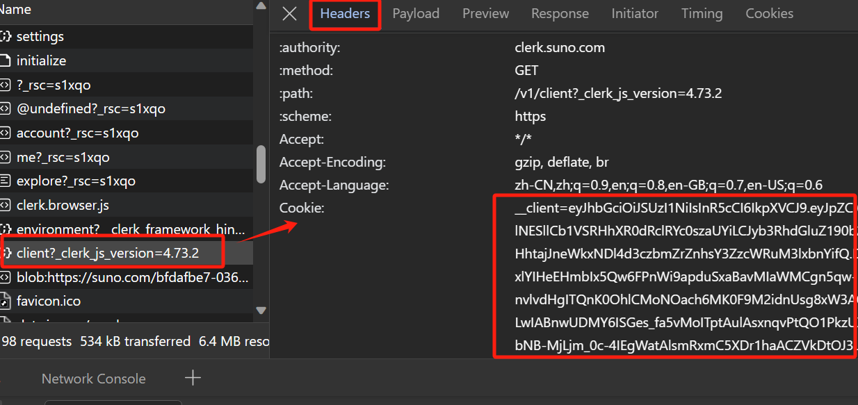

2. 获取 Cookie
获取 Cookie 的方法如下:

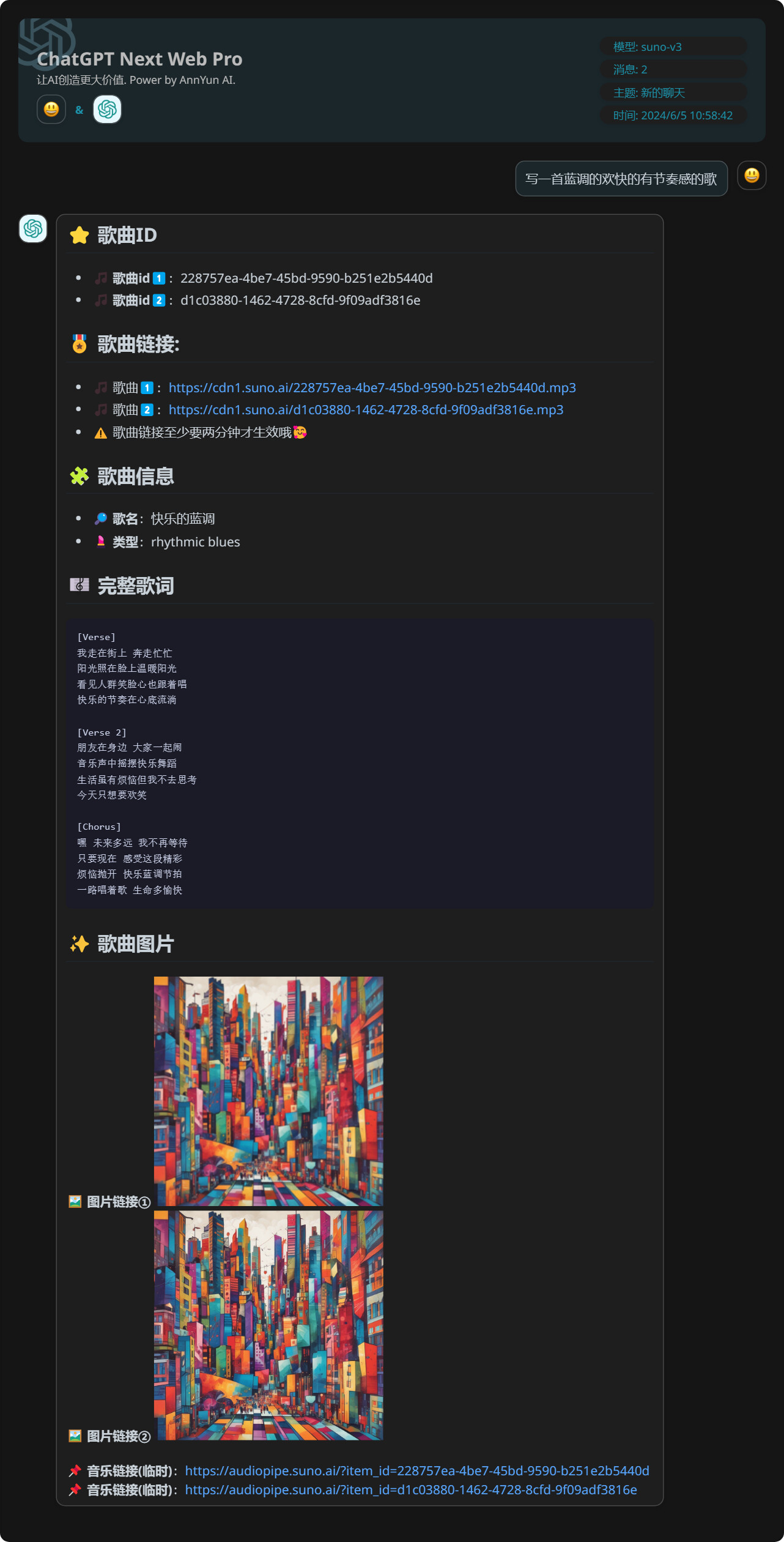

效果图
进行了优化,有永久的 CDN 链接和正在生成的链接,这样既能保证生成完后可以听,也能在生成过程中收听:
