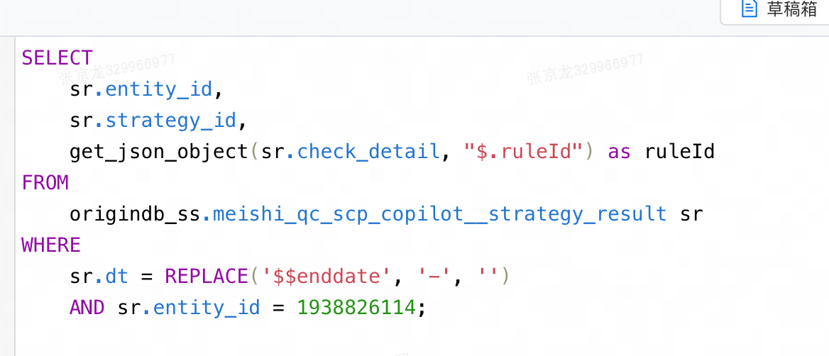

gpt给我的答案是这样的,我试过了不行
在此处键入或粘贴代码
GPT的答案,试过了不行。。发帖怎么一直403呀,不让我贴代码

找到
get_json_object(string json_string, string path)
说明:
第一个参数填写json对象变量,第二个参数使用$表示json变量标识,然后用 . 或 读取对象或数组;如果输入的json字符串无效,那么返回NULL。
每次只能返回一个数据项

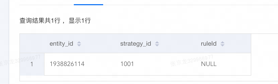

擦 是我没看清楚 先解json 获取到数组 ,然后再用爆炸函数给他炸开
这个是刚才的那个结果

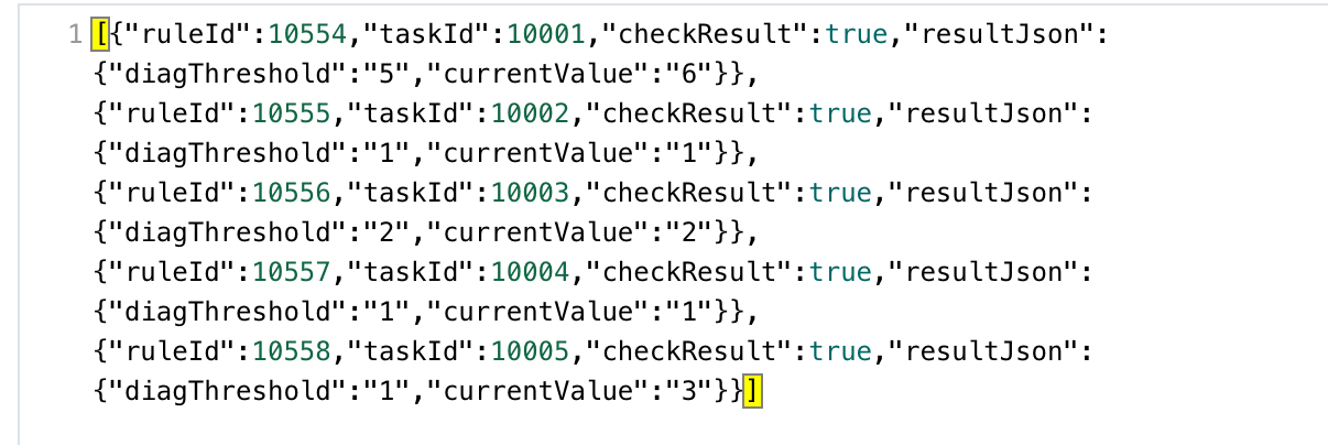

check_detail数据是这样的:

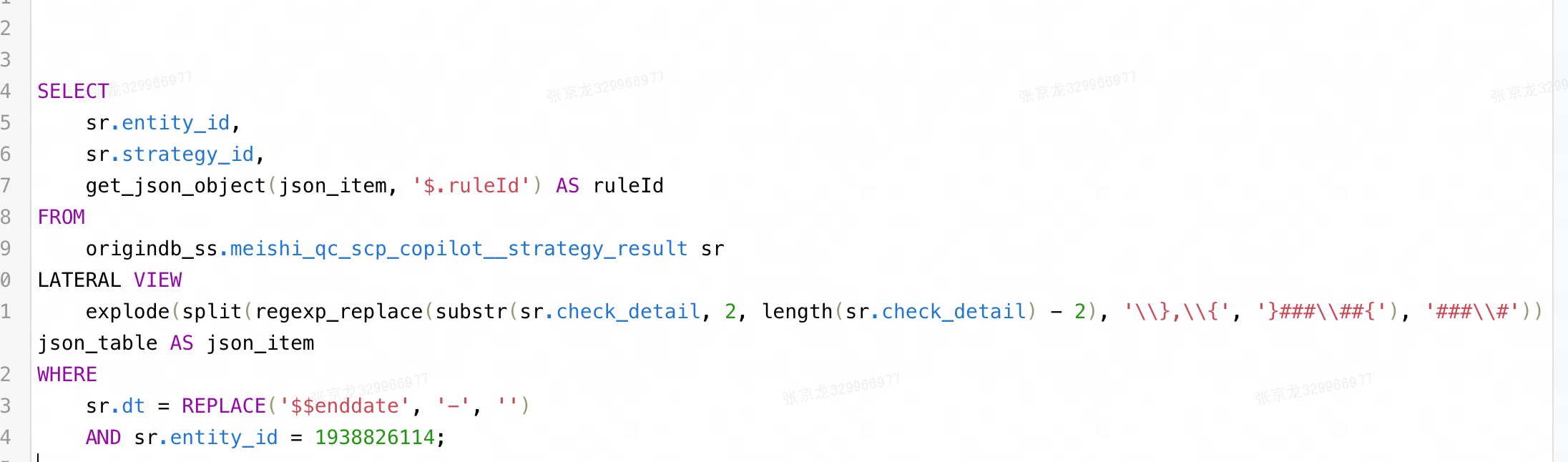

GPT的答案,我试了不行
因为你的不是个json? 你看这样行不行。笨方法。先替换掉那个开头……冒号。这样就是一个类似逗号分隔的字符串了。你这时候的分隔符可能是}},这样。然后再分隔航专列。然后再看json处理你最里层的那个字典
调调这个。先不炸开。看替换的是什么样 ,确保替换完是个json
split肯定不行。把后面的调成json后用json函数返回一个数组在explod
hive不咋会玩,我问问GPT试试你这个方法
