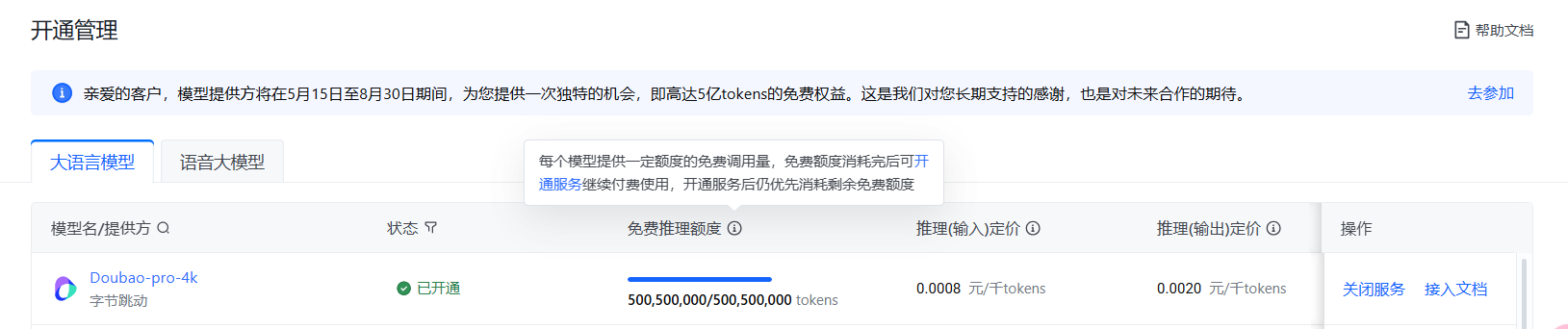

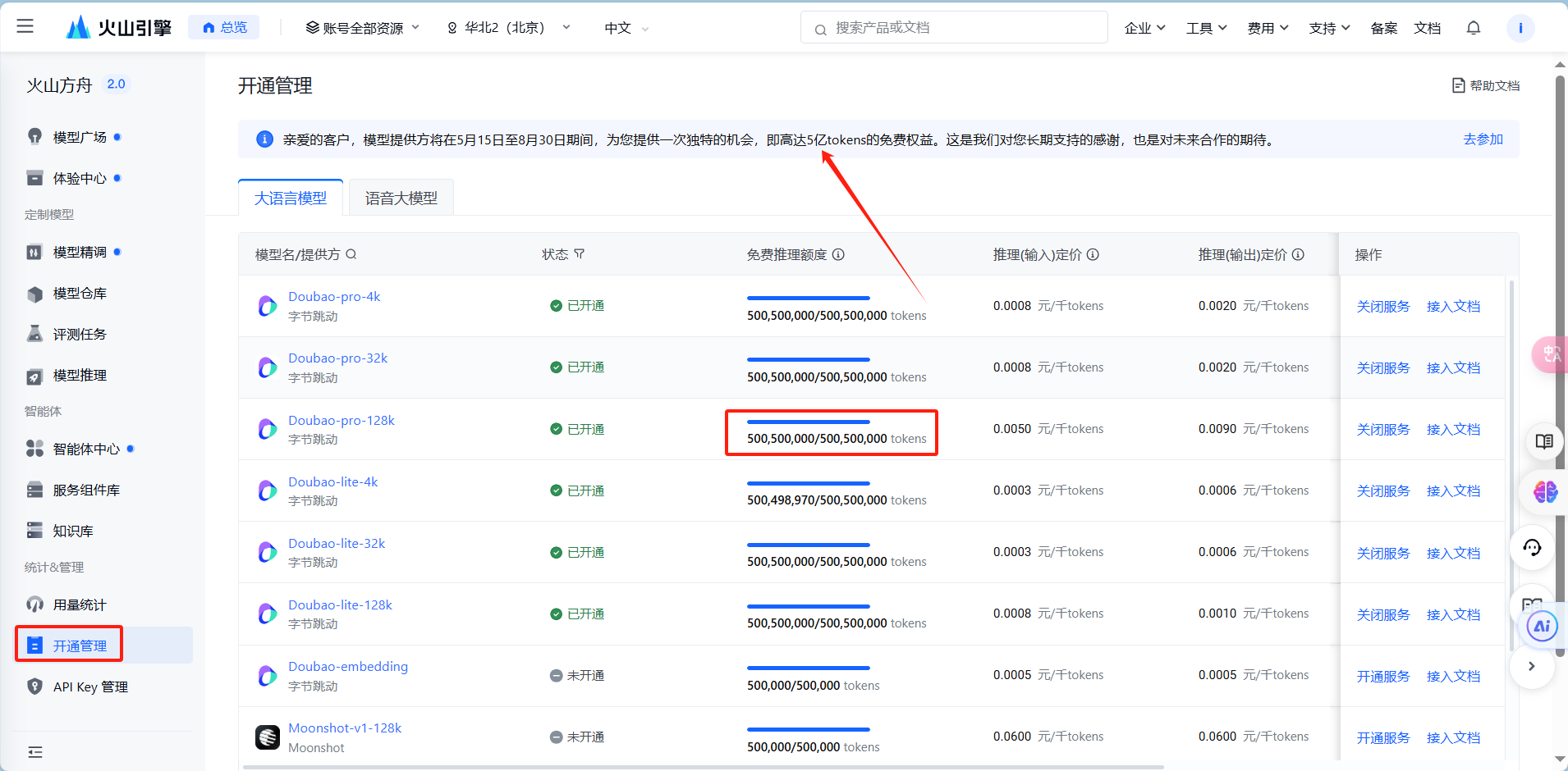

进入火山引擎后,需要开通你需要的模型,都是5w tokens+5亿tokens(有地方点击后获得)

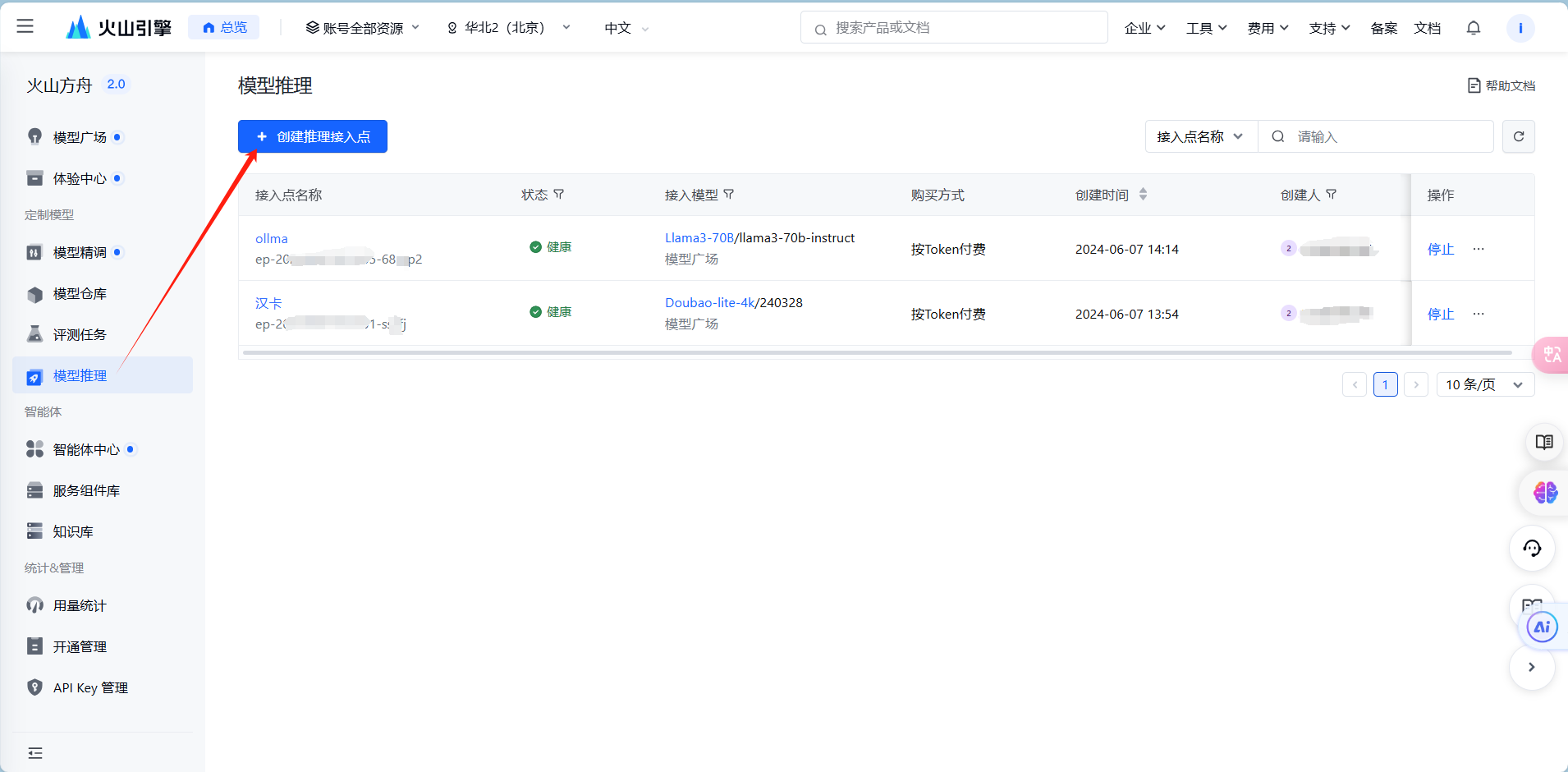

然后继续下一步,创建接入点

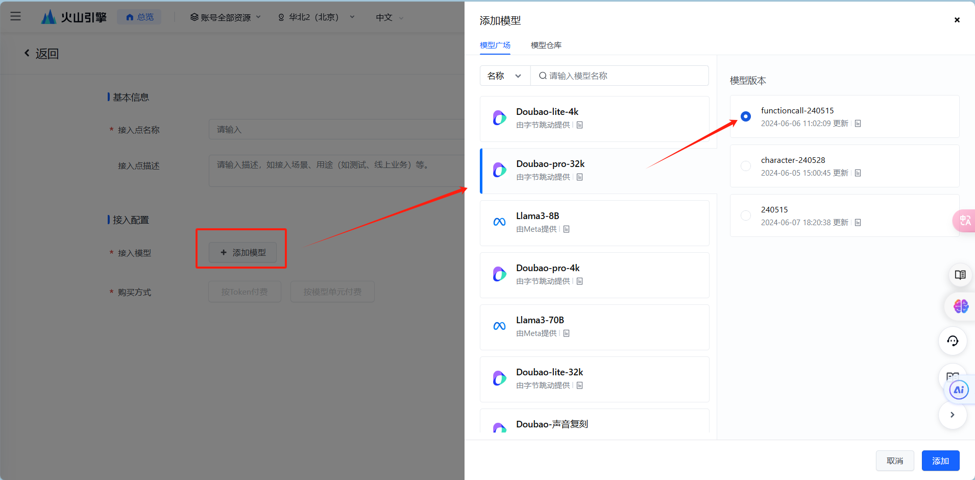

选择接入的模型

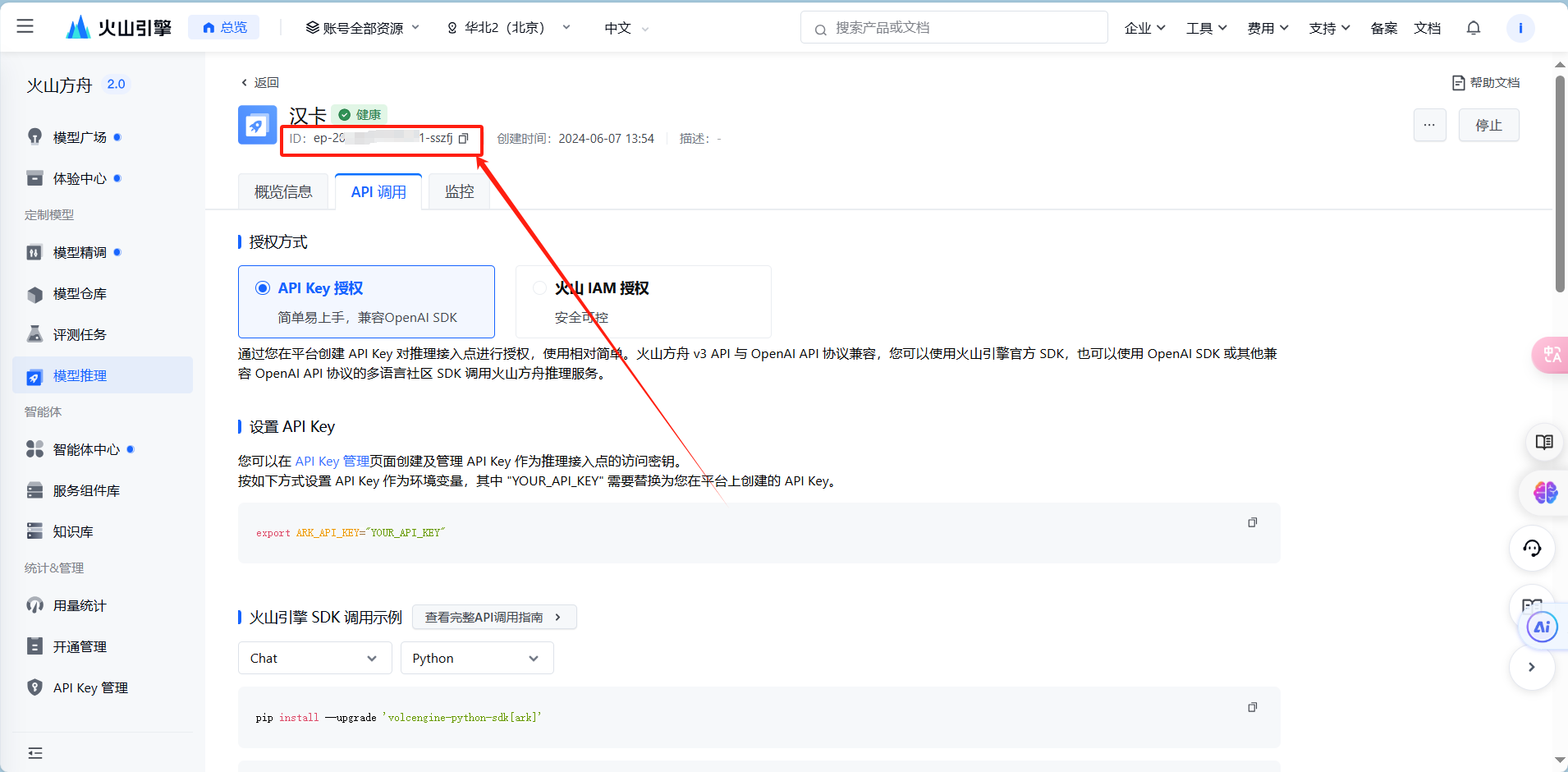

创建成功后,点击接入点,右边三个点,API调用,记住这个ID

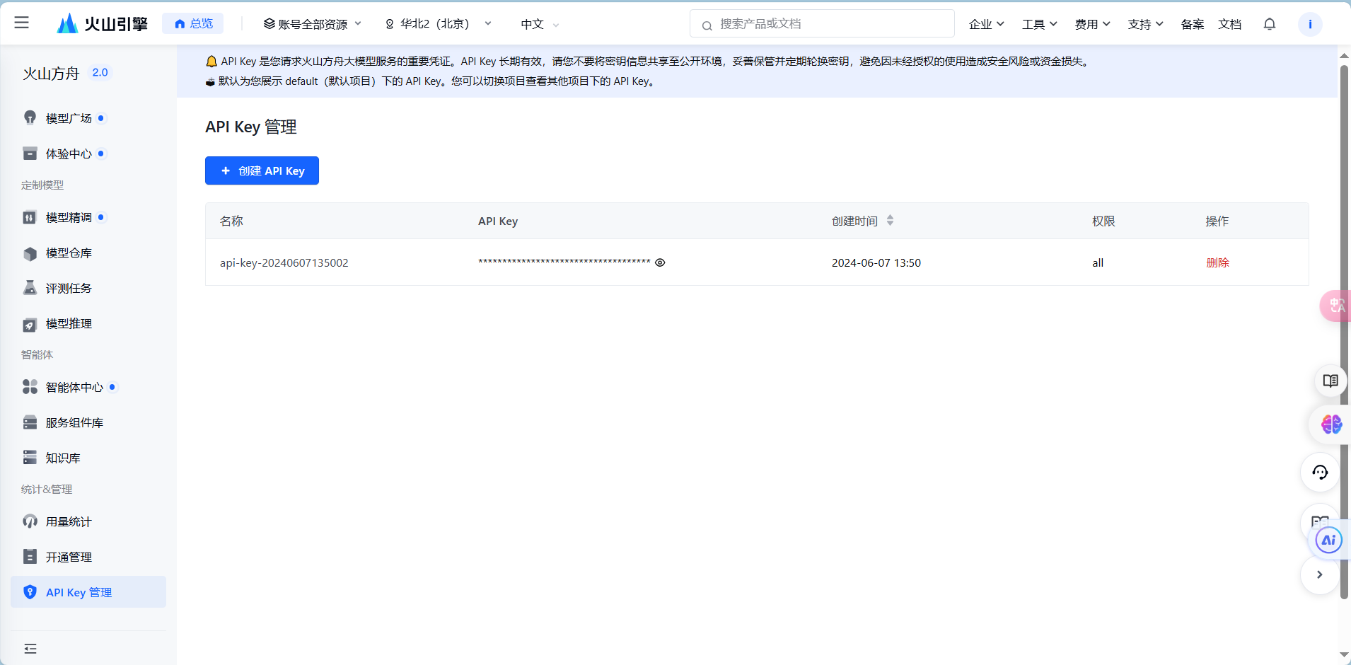

然后创建个人API令牌
保存好两个参数 接入点ID,key

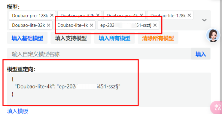

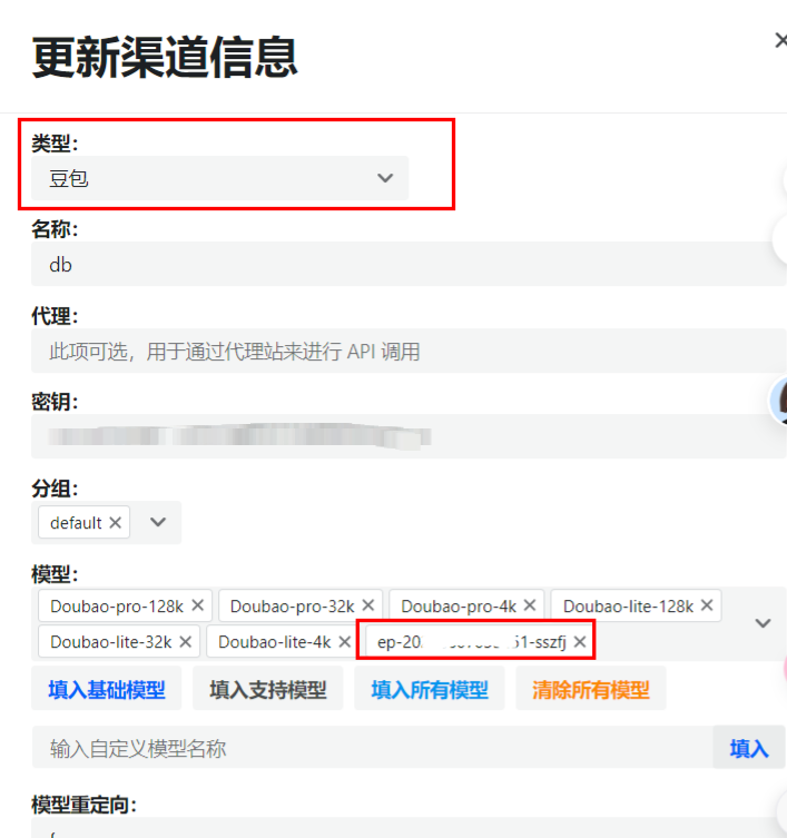

返回chatapi,添加渠道,如图所示,接入点ID当模型添加,密钥填写火山的key
然后,添加重定向:调用正常模型名, [Doubao-lite-4k],实际调用接入点ID
完事,保存!!!!!!!

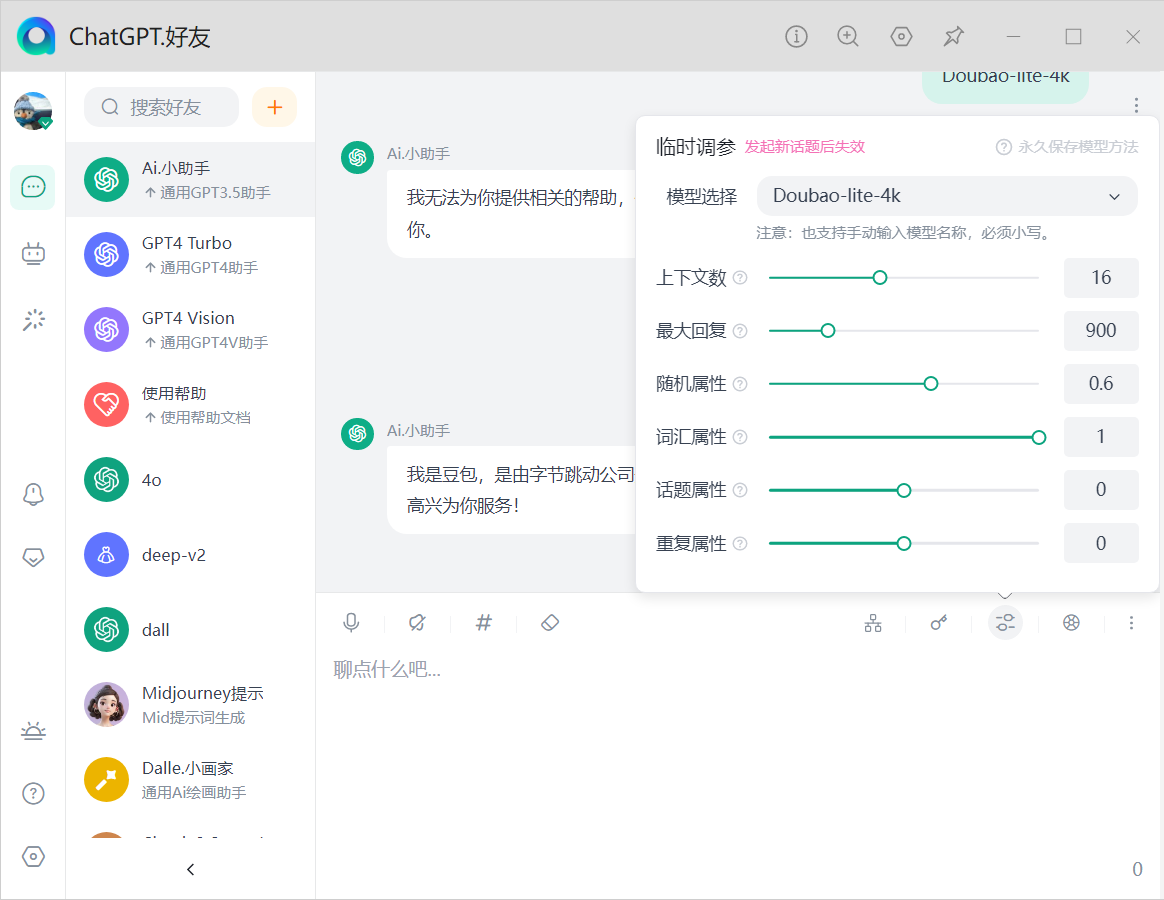

调用成功截图:

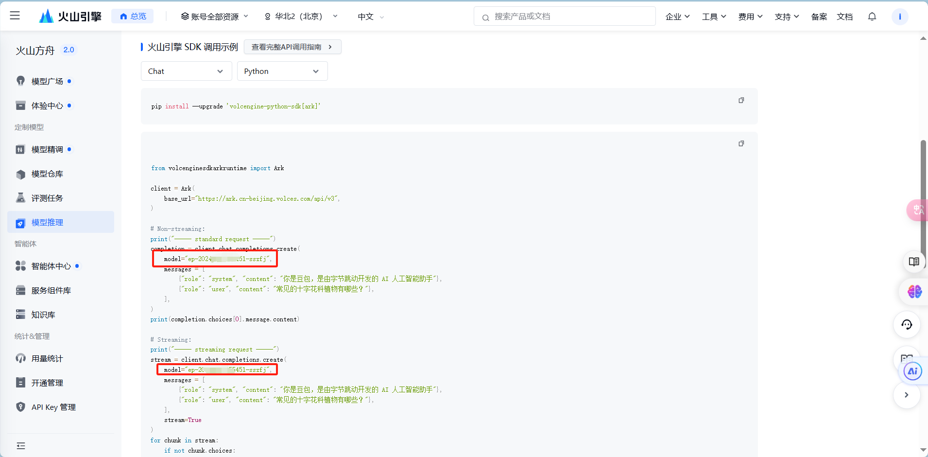

官方调用API介绍里面,模型名称是接入点的ID

免费5亿token?
是的,参加的活动,送的

倒数第二张图是啥App?
utools的GPT好友

马克,new api里填自定义渠道就行
