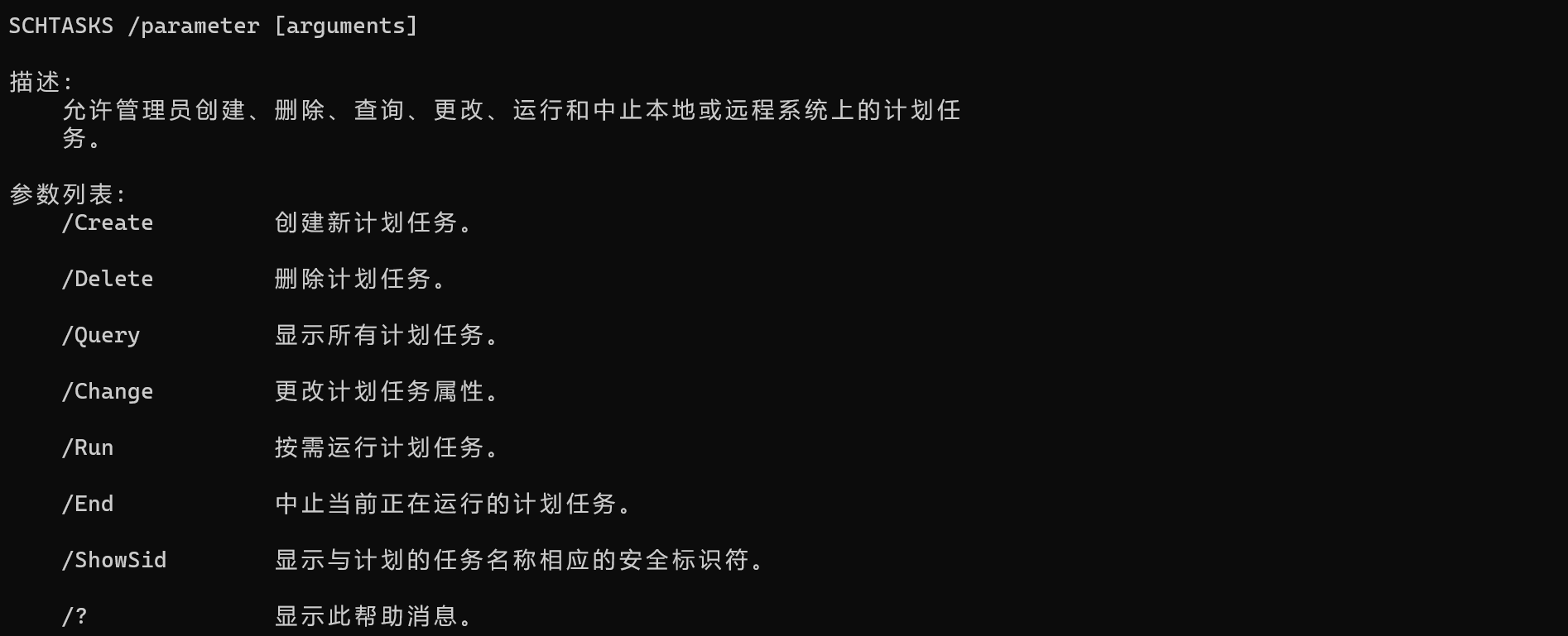

计划任务SCHTASKS命令
SCHTASKS
SCHTASKS /Create 参数

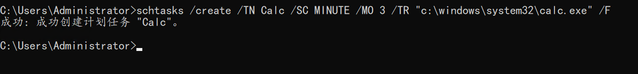

1.1 SCHTASKS命令创建普通计划任务
schtasks /create /TN Calc /SC MINUTE /MO 3 /TR "c:\windows\system32\calc.exe" /U Administrator /F

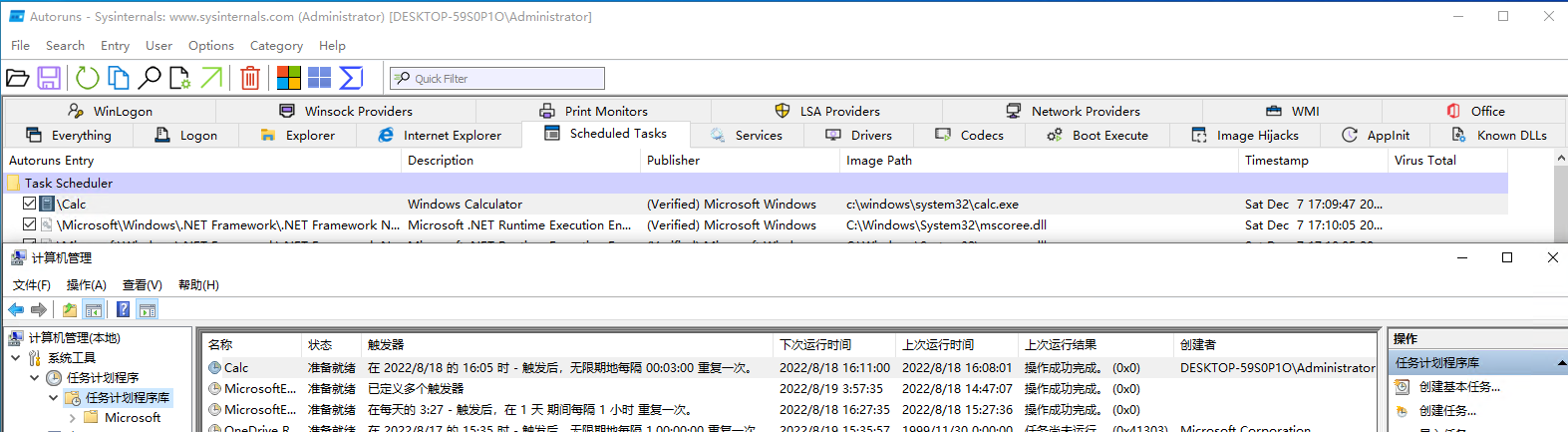

默认情况下,很容易使用任务计划程序或者autoruns工具查看到

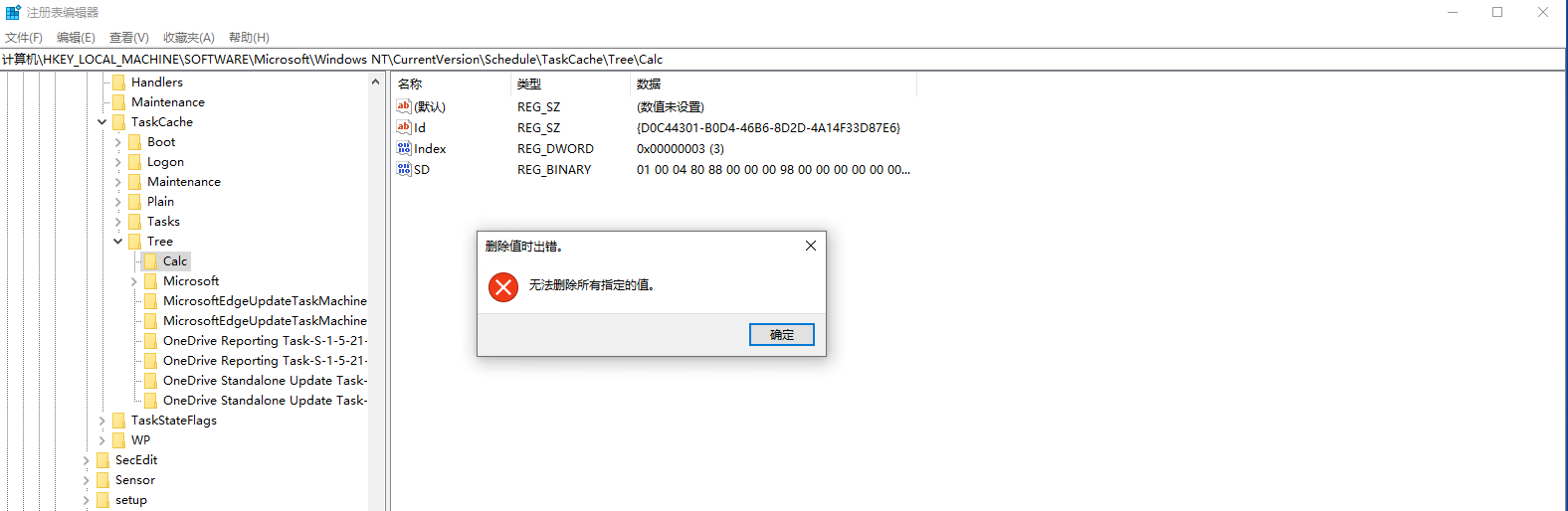

此时我们可以通过删除注册表HKEY_LOCAL_MACHINE\SOFTWARE\Microsoft\Windows NT\CurrentVersion\Schedule\TaskCache\Tree\下的SD记录,隐藏计划任务。
直接使用命令reg delete删除这个值,会提示权限拒绝错误,我们需要system权限才能删除这个记录。

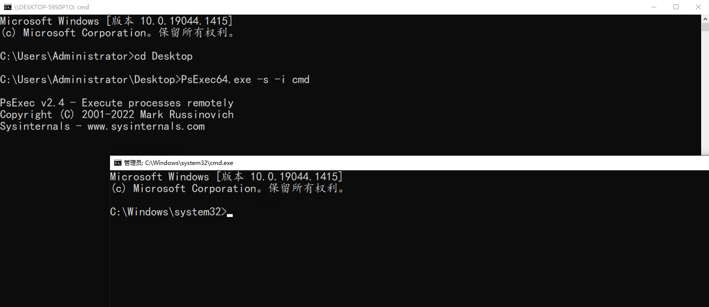

使用psexec获得一个system权限的cmd
PsExec64.exe -s -i cmd

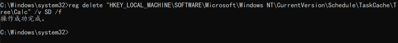

删除HKEY_LOCAL_MACHINE\SOFTWARE\Microsoft\Windows NT\CurrentVersion\Schedule\TaskCache\Tree\的SD值
reg delete "HKEY_LOCAL_MACHINE\SOFTWARE\Microsoft\Windows NT\CurrentVersion\Schedule\TaskCache\Tree\Calc" /v SD /f
	/f         不用提示,强制删除。
	/v         ValueName  所选项下面的要删除的值名称。
			   如果省略,则删除该项下面的所有子项和值。

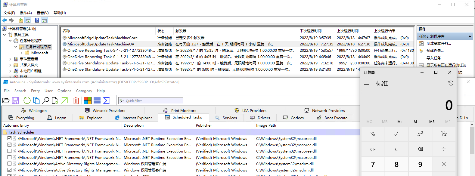

删除后,我们用任务计划程序或者autoruns查看,都无法看到对应的计划任务
计划任务实际还会运行

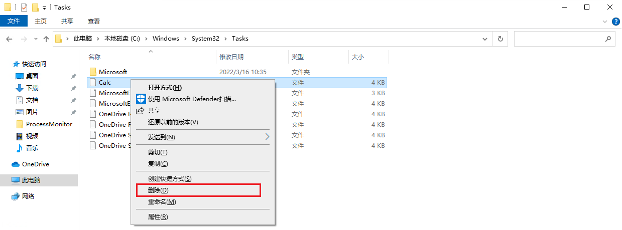

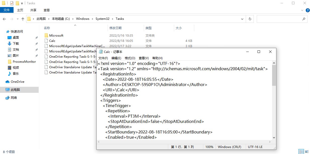

一是在C:\windows\system32\Tasks目录下会有计划任务的配置文件,如下:

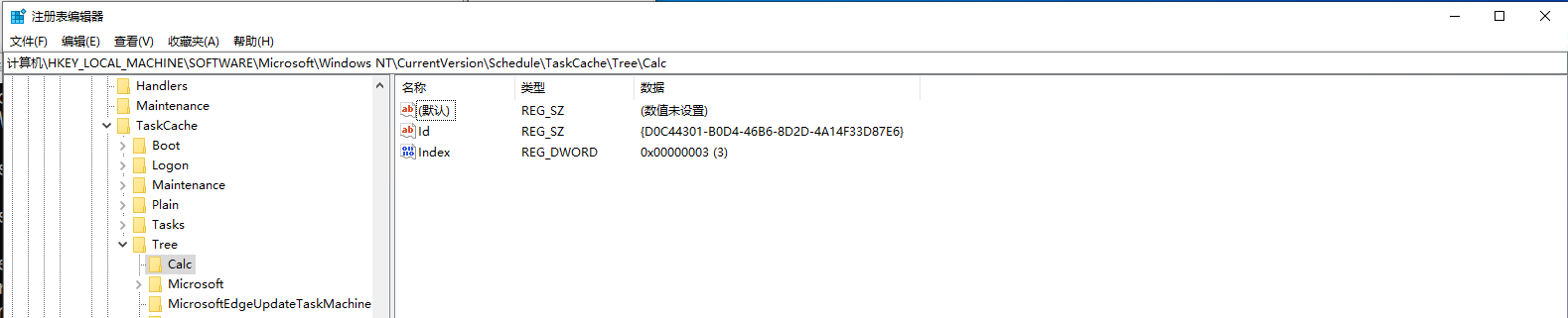

二是在注册表中也能看到,在Tree下面对应计划任务的名称和ID,在Tasks下面为计划任务的实际配置信息:

1.3 删除磁盘上的配置文件
即使我们删除了磁盘上的配置文件,重启后计划任务仍会运行,要想找到计划任务,只能在注册表里面查找。
从攻击方的角度,我们可以将计划任务名称伪装成常见的合法的计划任务,迷惑防守方,然后删除计划任务对应的SD记录和C:\Windows\system32\Tasks下面对应的配置文件,极大地提升检测和响应难度。

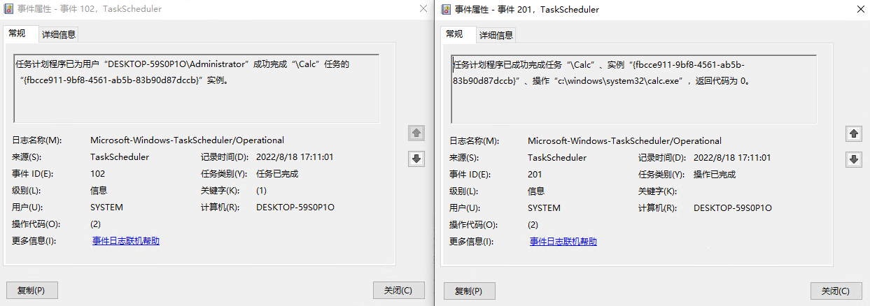

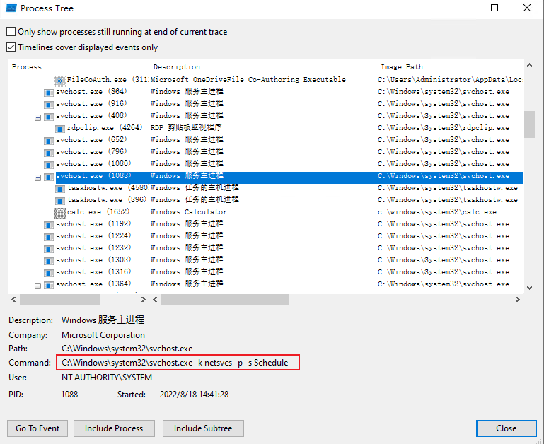

1、查看恶意进程父进程是否为计划任务进程,计划任务进程一般为svchost.exe -k netsvcs:

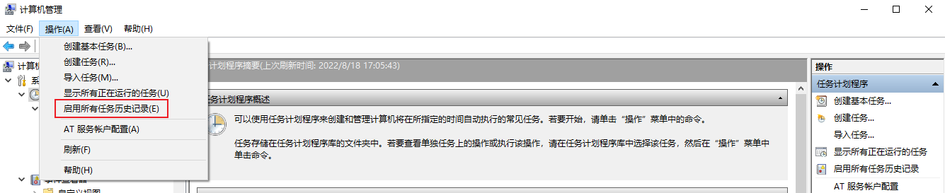

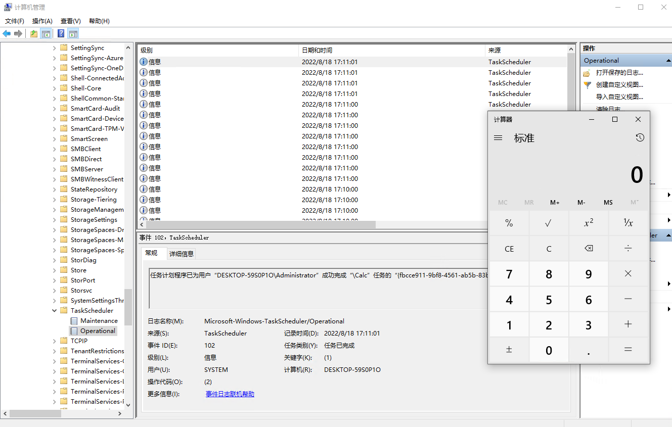

2、查看日志文件Microsoft-Windows-TaskScheduler%4Operational.evtx中事件ID 200/201/102关于计划任务的执行和完成情况:
如果没有日志,可以在任务计划程序里面临时开启(应急完成后,如果不需要可以关掉,但建议开启):

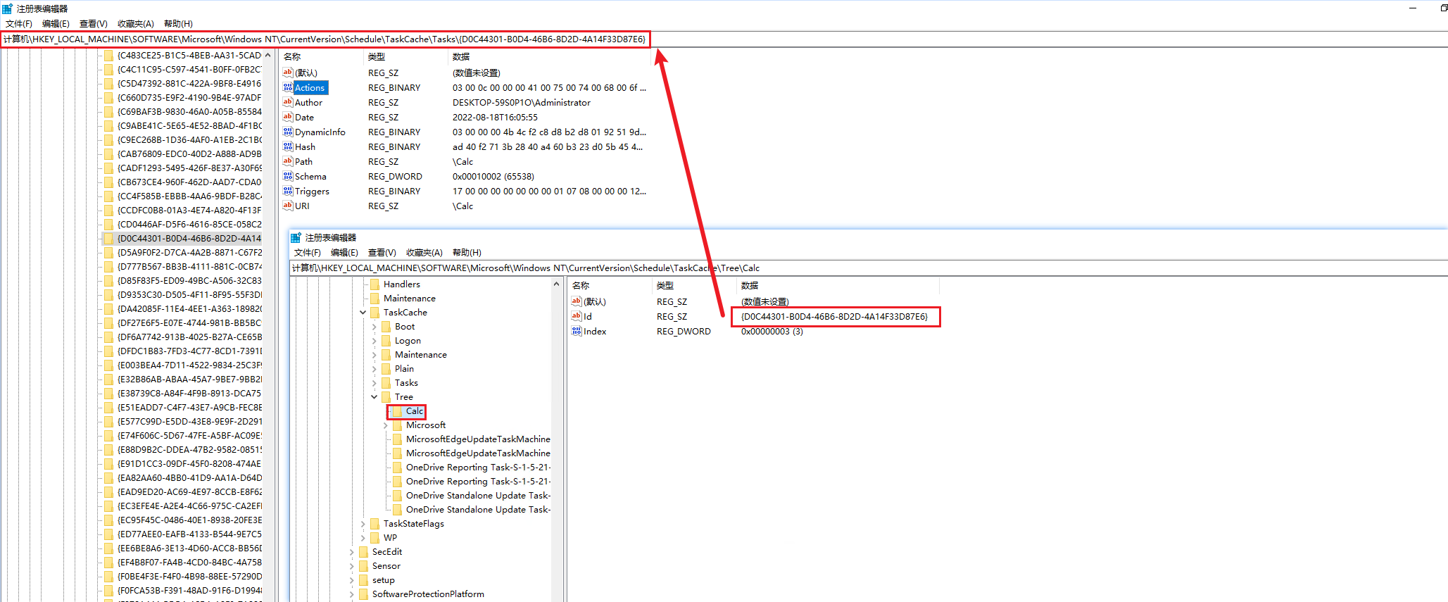

3、检查在C:\windows\system32\Tasks下是否存在执行恶意文件的计划任务配置文件,有的话提取相关证据后删除,如果没有,我们只能在注册表中进行搜索。

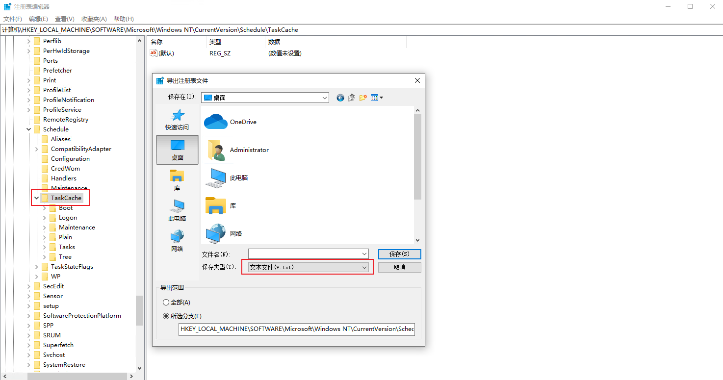

4、检查注册表如下2个键:
  • HKEY_LOCAL_MACHINE\SOFTWARE\Microsoft\Windows NT\CurrentVersion\Schedule\TaskCache\Tasks
  • HKEY_LOCAL_MACHINE\SOFTWARE\Microsoft\Windows NT\CurrentVersion\Schedule\TaskCache\Tree
在Tree下面找到恶意计划任务名称后,根据ID的值在TaskCache\Tasks下面找实际的配置数据。提取相关证据后删除上面2个记录。

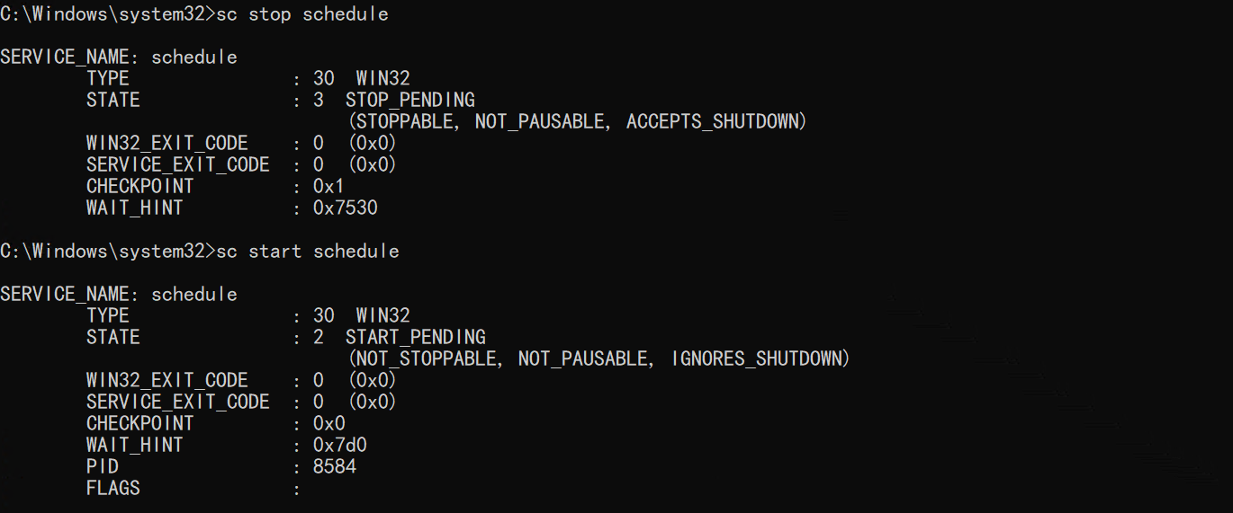

5、重启计划任务服务或者系统。如果要重启计划任务服务,需要以system权限操作,管理员无权限:
在系统或者服务重启后,将会完全清理计划任务。对于运行恶意exe的计划任务,也可以直接删除可执行程序,这样即使计划任务可以运行,但是进程也执行不了。但对于使用powershell 无文件运行恶意进程,只能通过重启服务或者系统实现完全清理。
