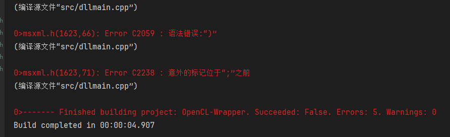

然后发现代码过不了编译了(
开始是一些由于框架更新导致有些struct的字段改变了,修改完了之后发现还是过不了编译,开始报诡异的语法错误 :sweat_smile:

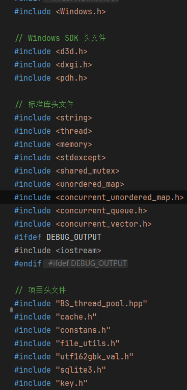

我知道又是宏孩儿发力了,排查了半天最后发现是#include的顺序不对导致的
#include <d3d.h>
#include <dxgi.h>
这两个玩意儿间接包含 msxml.h,然后由于被放到了中间就不知道被前面哪些头文件给覆盖了
最后整理了大半天
千万不要瞎调include的顺序啊,能编译就别动!!!!
