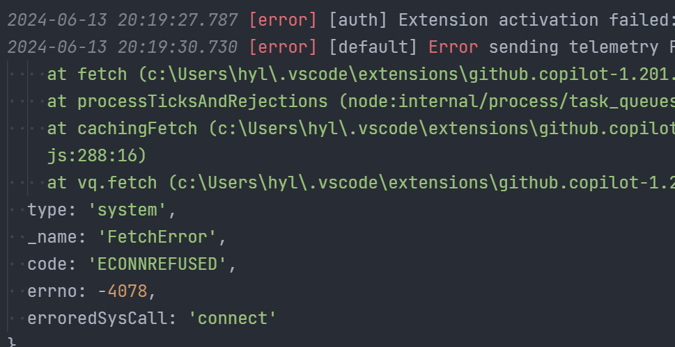

然后我去查了下idea 的日志
2024-06-12 09:21:18,475 [ 141597]   INFO - #copilot - [fetcher] Request failed, attempting fallback. FetchError: connect ETIMEDOUT 13.107.5.93:443
    at fetch (C:\snapshot\copilot-client\node_modules\@adobe\helix-fetch\src\fetch\index.js:99:11)
    at processTicksAndRejections (node:internal/process/task_queues:95:5)
    at cachingFetch (C:\snapshot\copilot-client\node_modules\@adobe\helix-fetch\src\fetch\index.js:288:16)
    at Qre.fetch (C:\snapshot\copilot-client\lib\src\network\helix.ts:78:22)
    at Xre.fetch (C:\snapshot\copilot-client\agent\src\network\fallbackFetcher.ts:30:20)
    at determineReachability (C:\snapshot\copilot-client\lib\src\reachability.ts:42:26)
    at C:\snapshot\copilot-client\lib\src\reachability.ts:31:35
    at async Promise.all (index 3)
    at checkReachability (C:\snapshot\copilot-client\lib\src\reachability.ts:34:12)
    at xee.check (C:\snapshot\copilot-client\lib\src\conversation\preconditions.ts:33:30) {
  type: 'system',
  _name: 'FetchError',
  code: 'ETIMEDOUT',
  errno: -4039,
  erroredSysCall: 'connect'
但是在 vscode 使用copilot 是正常使用的。

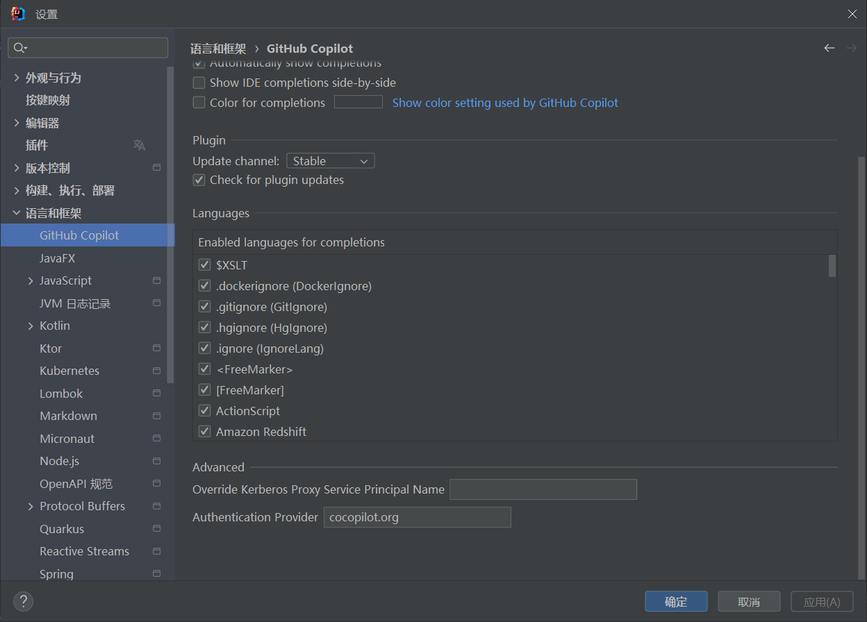

在idea配置copilot 中,配置过 authentication provider= https://cocopilot.org ,但是买了车位之后就删除掉这个配置了,不知道是不是这个原因

我记得始皇好像说过 authentication provider= https://cocopilot.org这一块的内容

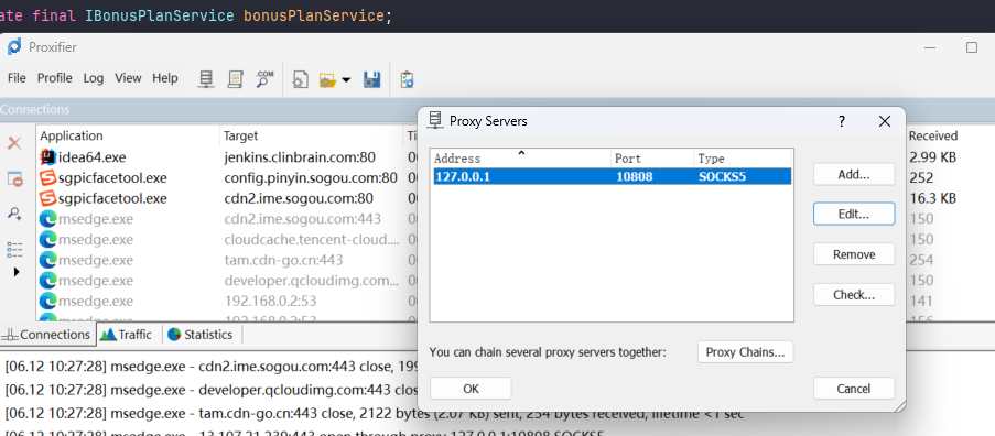

我尝试配置了下 proxifier 代理,然后就好了,现在chat又可以用了
私车不是也要配author provider吗
配成啥?你们的能给我看看吗
我是能正常用的,除了authentication provider,还用了始皇的系统脚本

Failed to initiate the GitHub login process. Please try again. · community · Discussion #128192 · GitHub 有这么一个方案 不过我还没尝试
还有说证书问题的。不知道咋捣鼓了,等大佬研究吧。 Readme improvement · Issue #1 · the-last-byte/ESET-NPM-Breakage-Fix · GitHub
Error when using Copilot Chat in Rider · community · Discussion #113524 · GitHub
