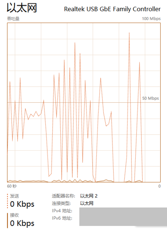

其实我设置这个了,要不然根本没法上传东西,我的问题主要是它一种在给我retry链接有点奇怪。。。而且每次似乎是固定时间retry(比如每2秒后断开一次) :sob:
比如资源管理器里我的网络上传波形是这样的一会有速度一会没速度:
