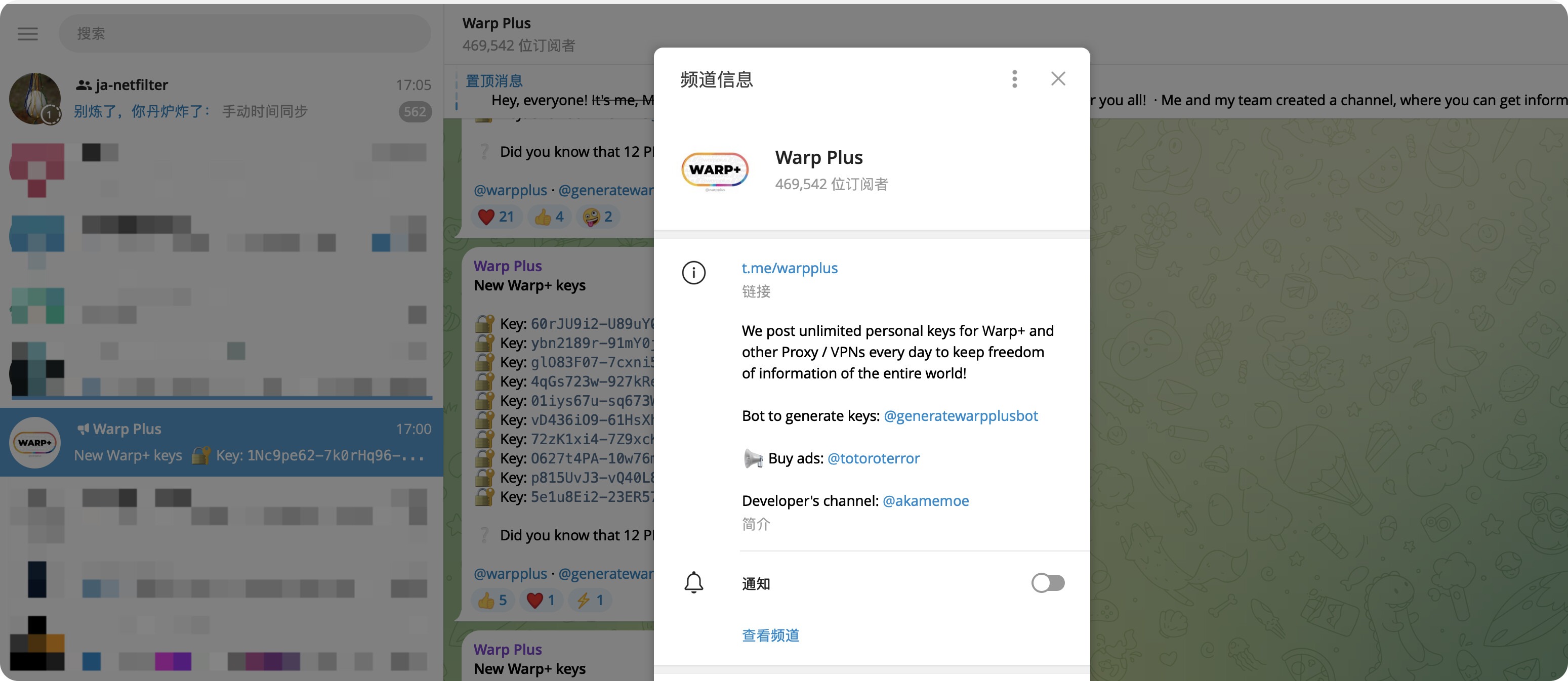

token key 那玩意 在这个群
看我的回复 我也是甲骨文 不过是美国和韩国的 用chatgpt的客户端的话就得走代理里面的warp了

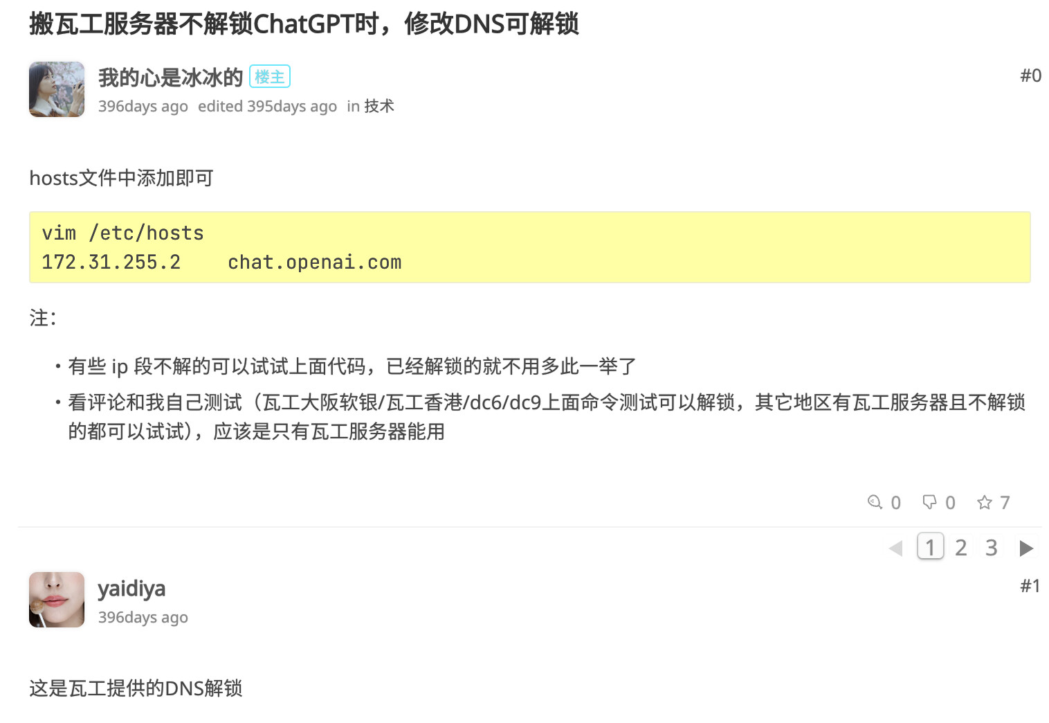

瓦工的vps不是都自动dns解锁吗?
哪儿听说的呀 我这没有
你说的可能是justmysocks吧
收藏 解锁 chatgpt 方法
有的,瓦工有自己的dns解锁
优秀! 居然还有这种配置,刚试了下,把gpt相关的域名都映射成这个后,手机 chatgpt 也可以正常访问了 :joy:
