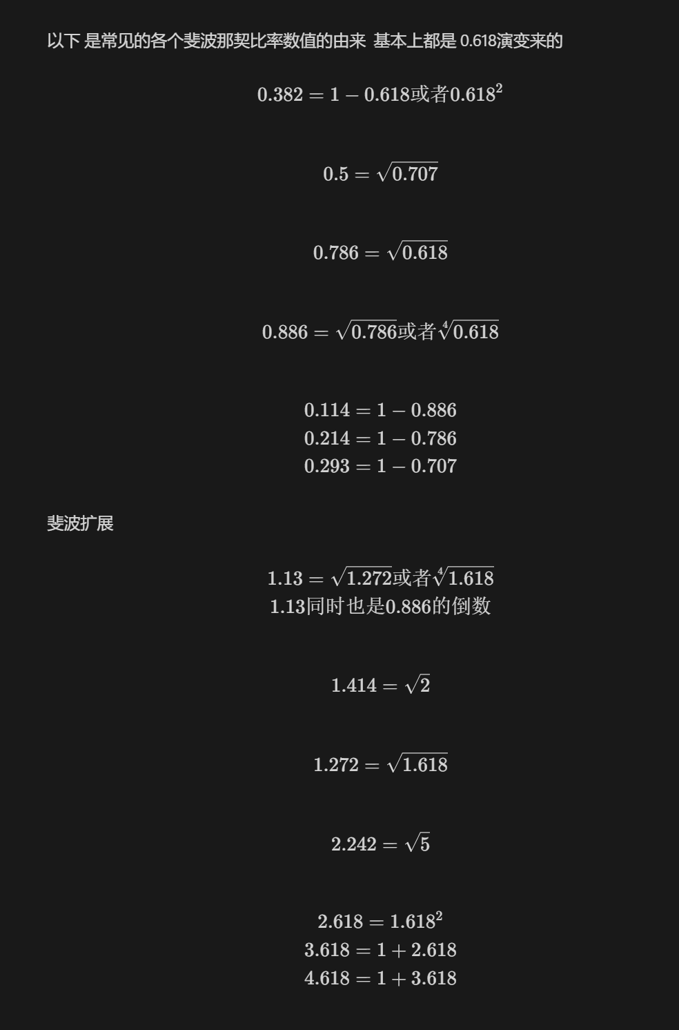

斐波那契比率
在斐波那契数列第八个数字以后, 前一个数 除以 后面的一个数,结果会约等于 0.618
从数列的后一个数除以前一个数,结果会约等于1.618
以下 是常见的各个斐波那契比率数值的由来 基本上都是 0.618演变来的
(这里部分数字格式不识别,就用截图形式)

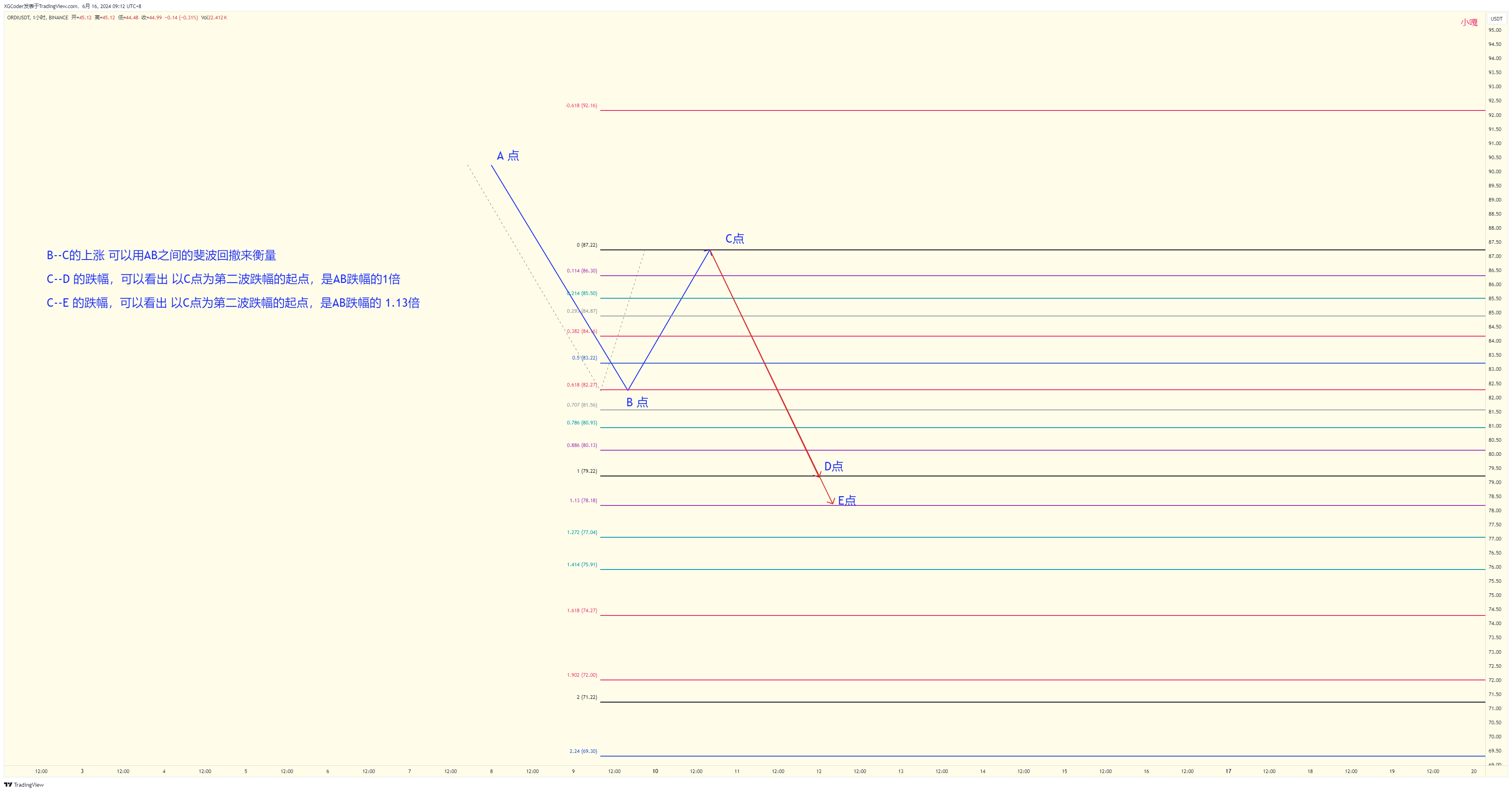

斐波那契扩展(延伸)

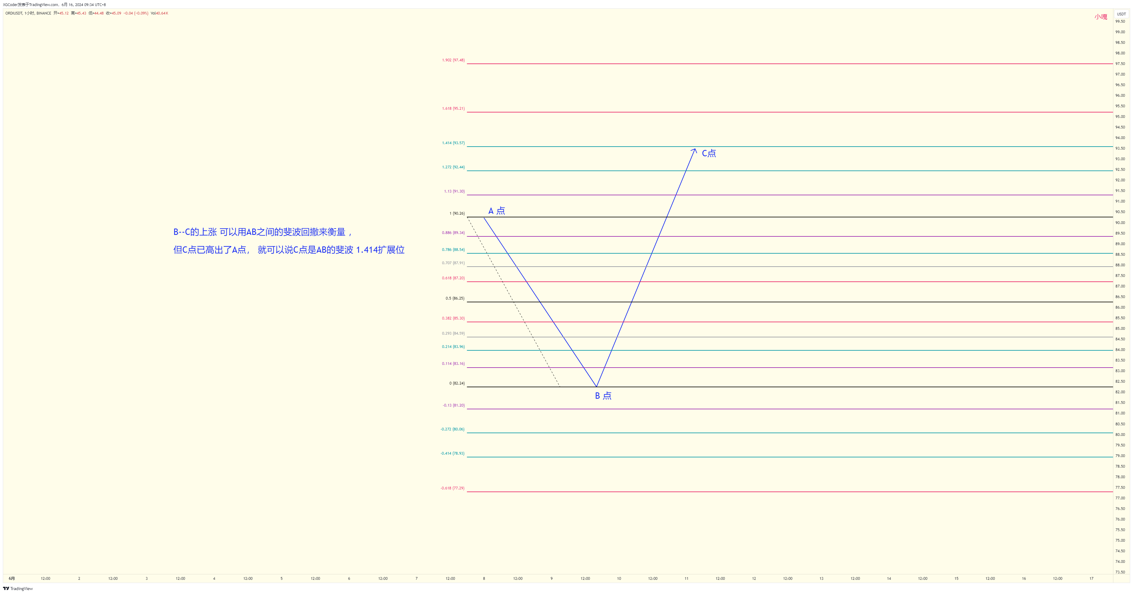

斐波那契趋势扩展
一段下跌行情,再反抽上涨之后又进行了一轮下跌,并且跌破了前面的止跌点, 就可以尝试用斐波趋势扩展来预测 测量可能到达的区域

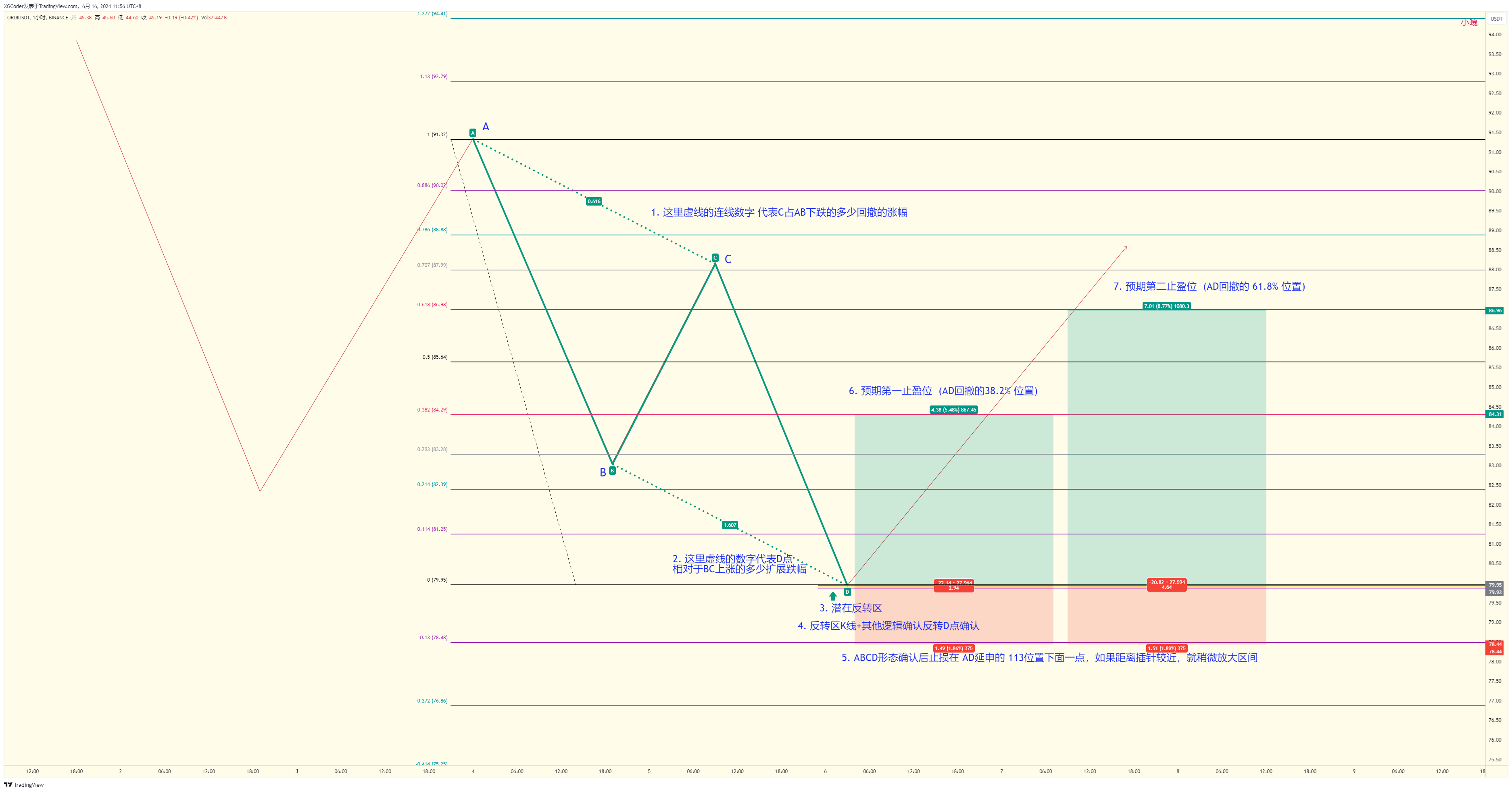

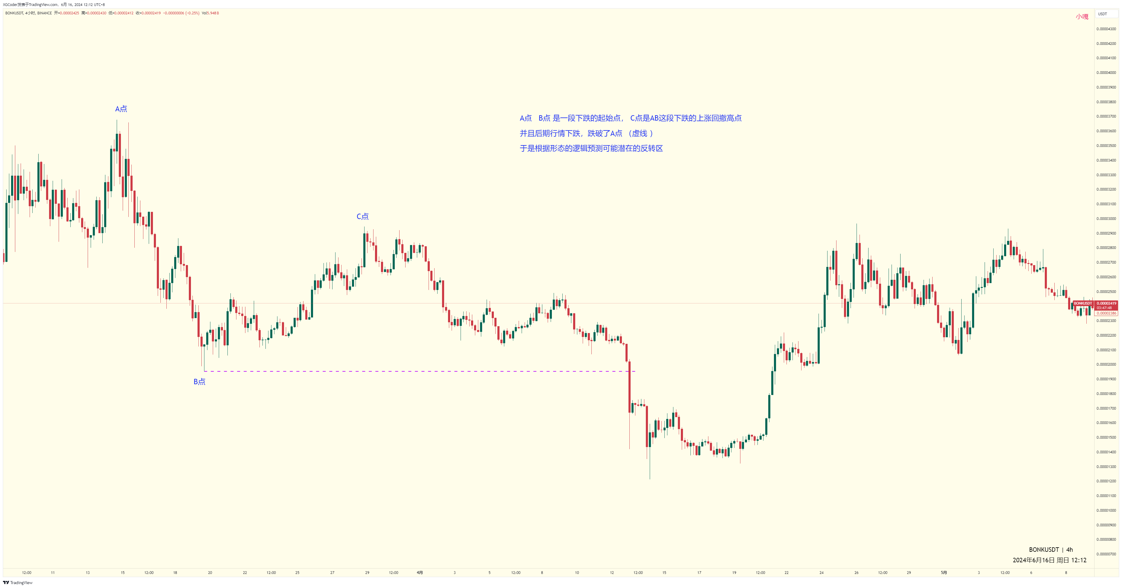

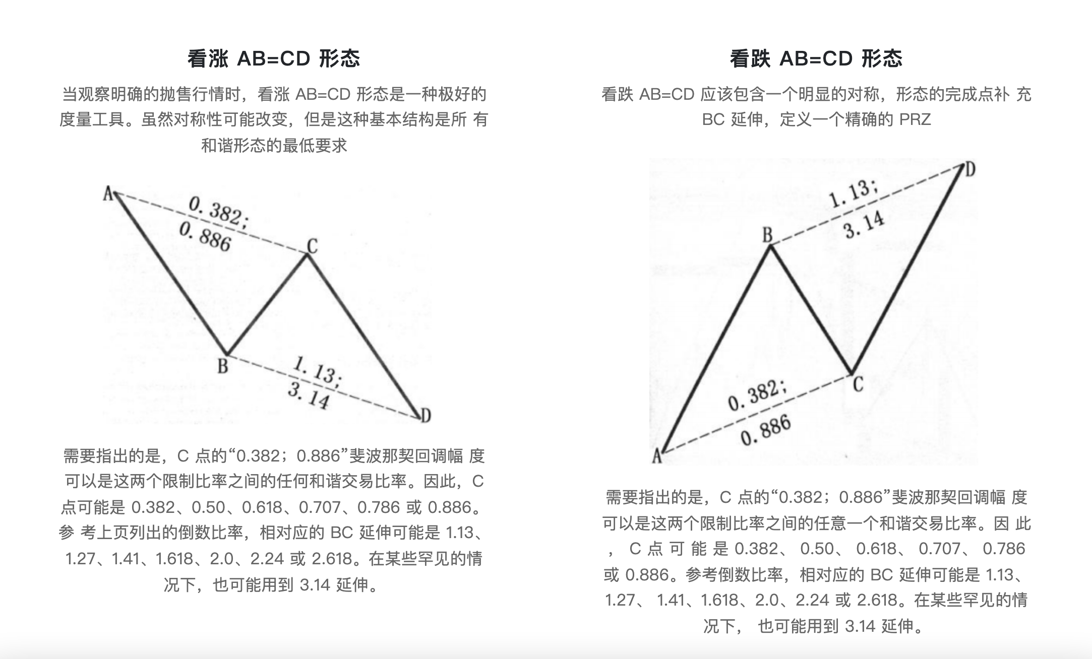

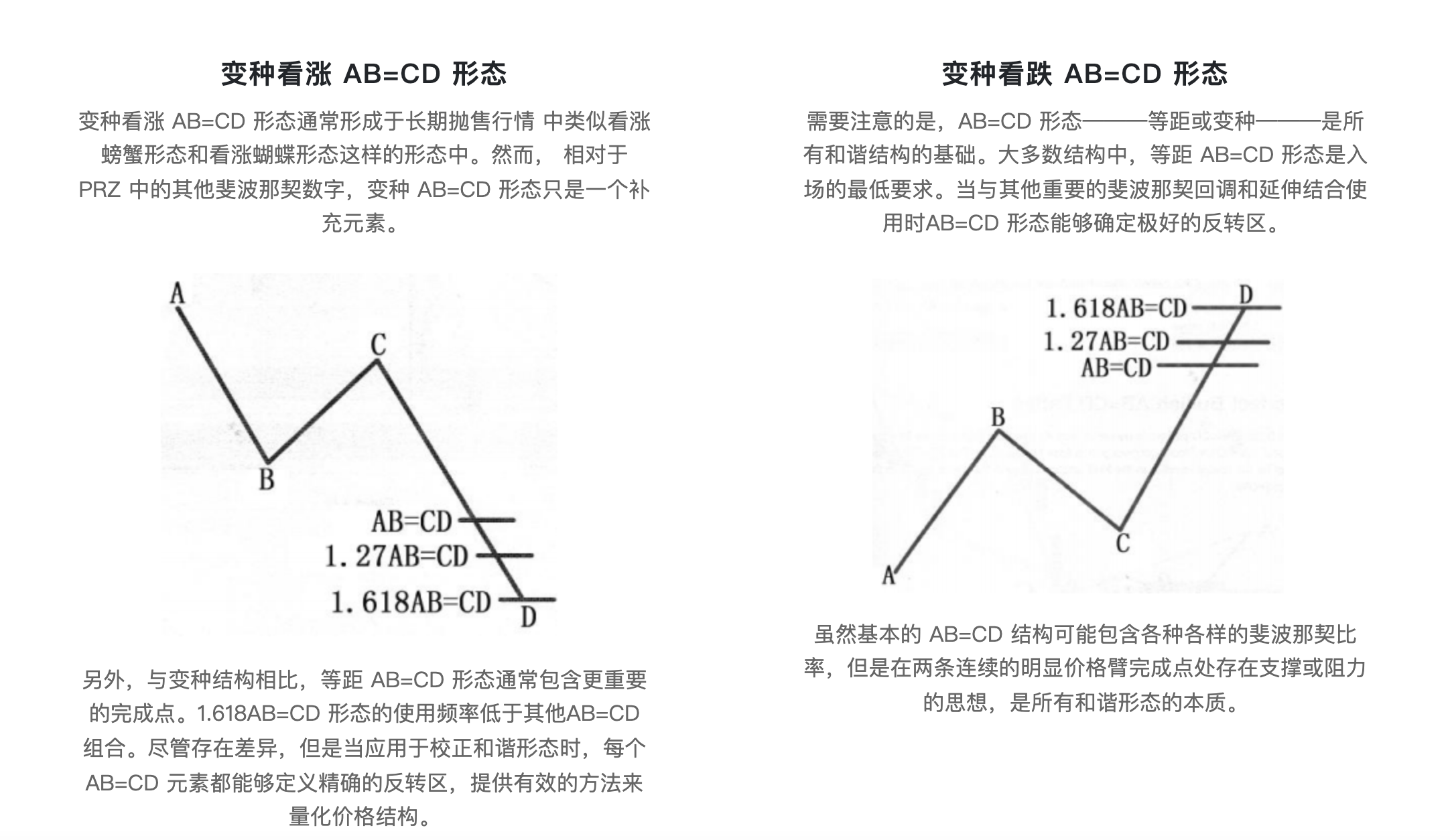

ABCD形态:
如何识别abcd
1、AB线段=CD线段 一般在完成一个AB的线段距离 市场大部分时间会再按照AB线段的长度再完成一个CD段
2、CD段一般都是等于AB段的长度的 完成一个AB=CD的形态后会在D点出现一个潜在的反转区
3、一般C点不能超过A点 超过则形态定义失败
4、AB回撤为0.382-0.618 的C点最标准 BC延伸的1.13-3.14的D点位置最标准
注意:一般AB=CD 经常出现的周期级别是在4小时以上最准确 短线建议不要操作这个形态

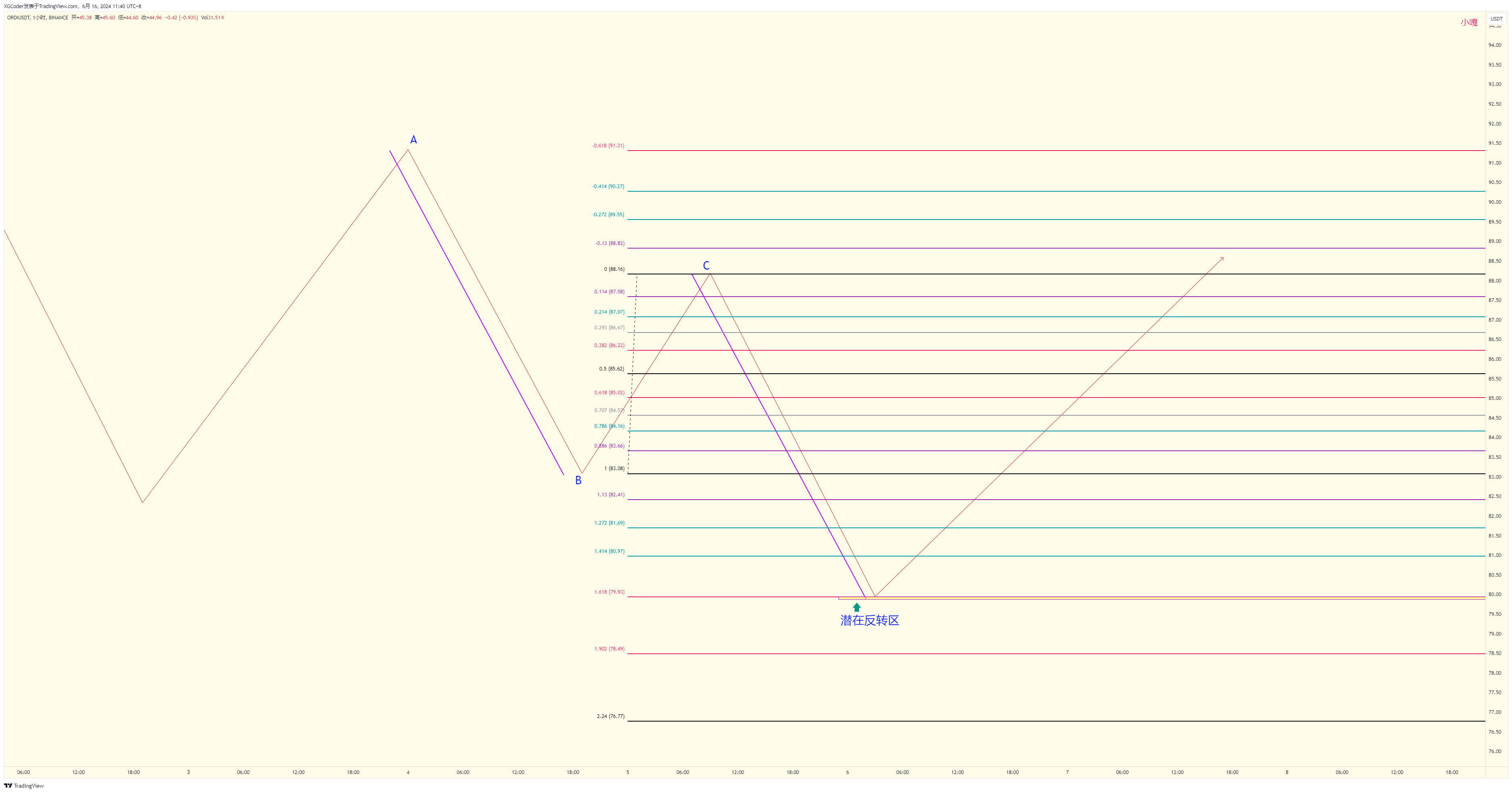

具体步骤:

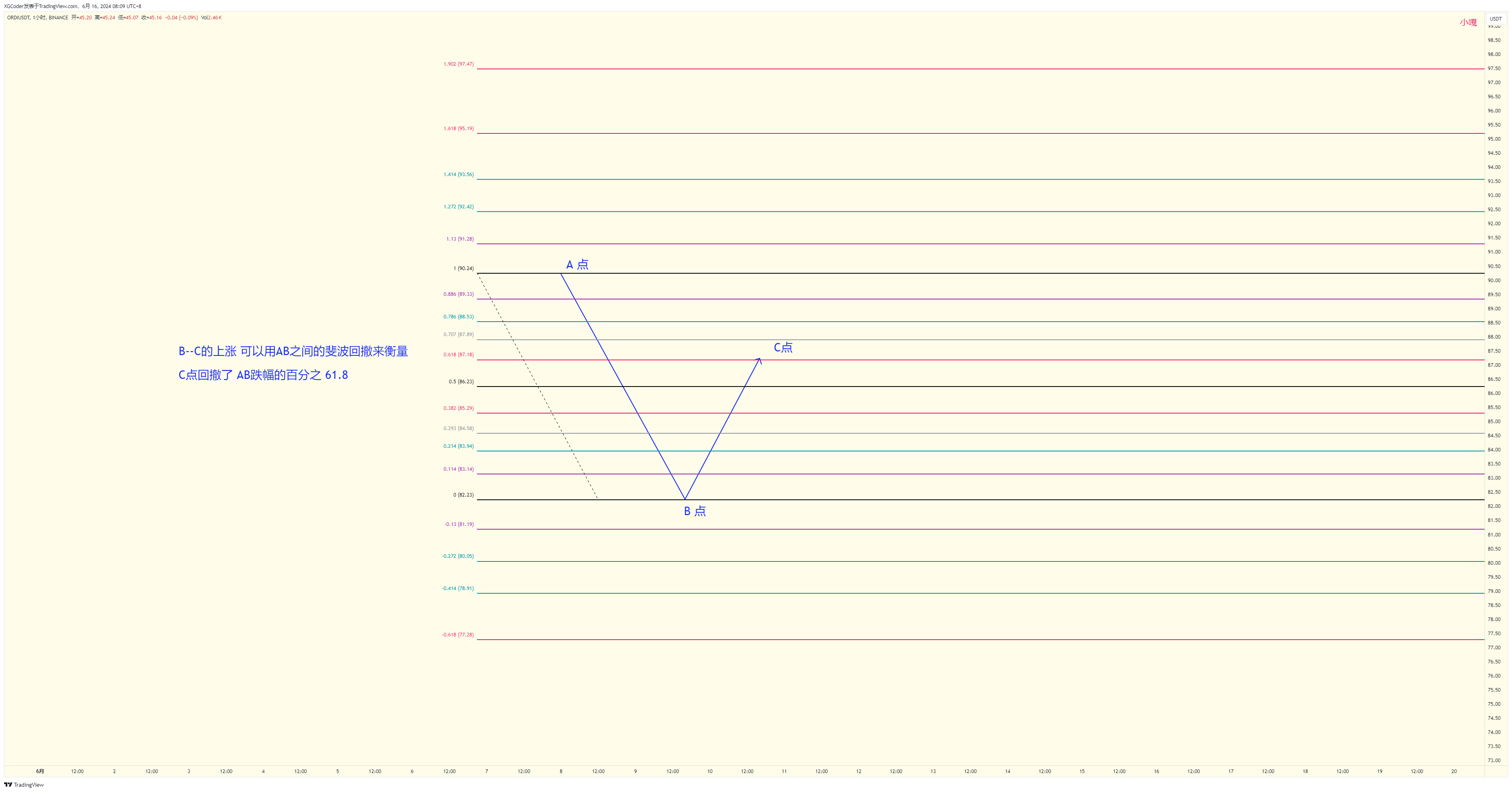

1、用线段工具在盘面找一个 V / U 形的高点或者低点画出 AB 线段
2、复制AB段到C点位置去找D点 在D点位置画一根水平线
3、用斐波那契回撤画B-C点 最接近D点位置的水平线就是潜在的反转区

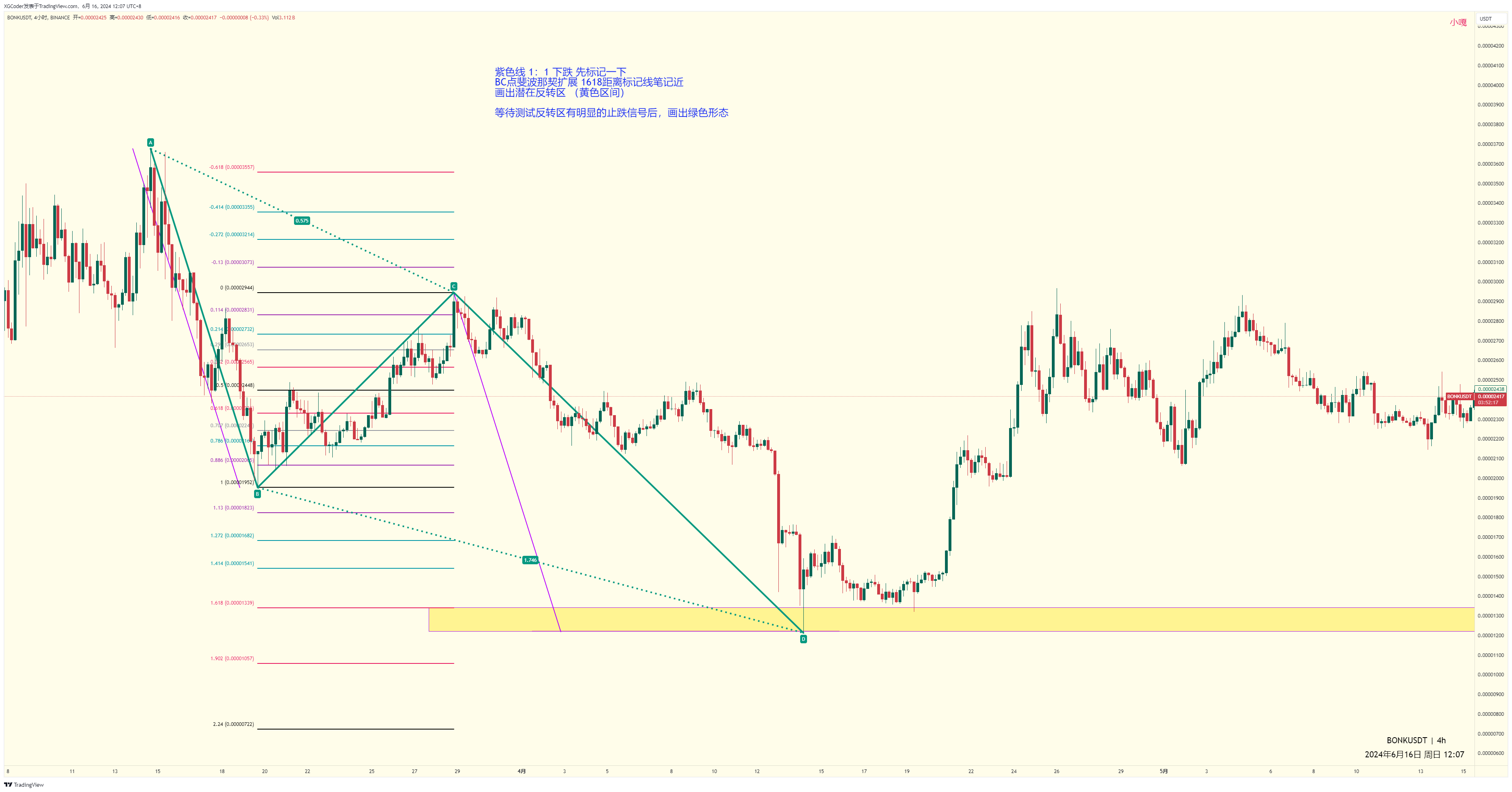

止损: AD的斐波那契 1.13 延伸 止盈: 1. AD的斐波那契 0.382位置 2. AD的斐波那契 0.618位置
ABCD形态实盘
下面的形态 实盘示例会在稍后补充

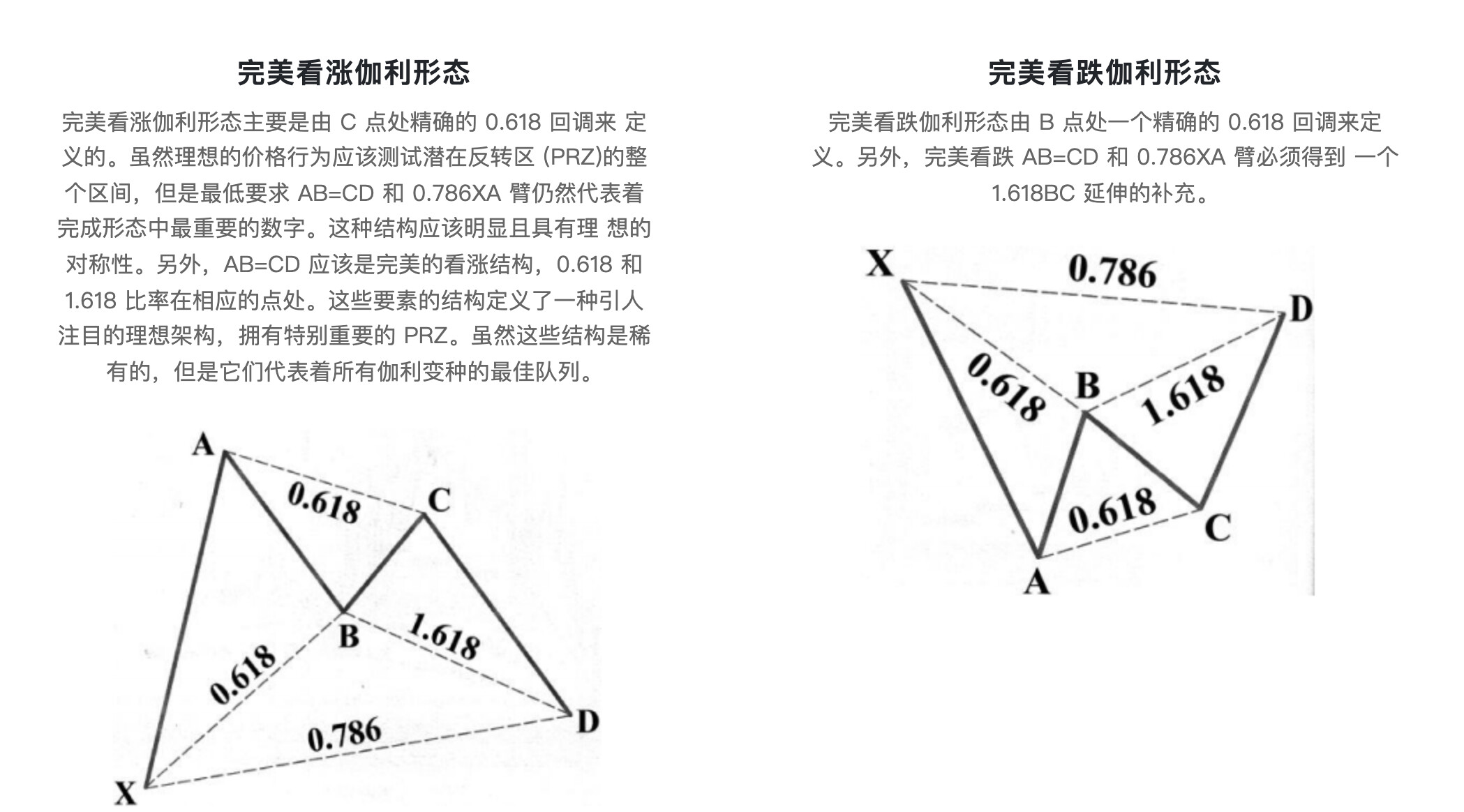

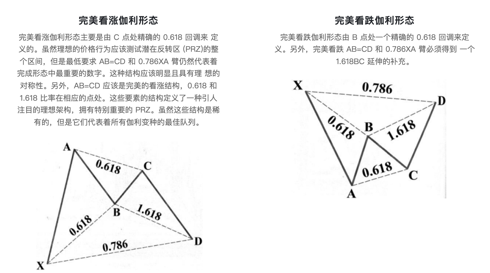

加特利形态
特点:
1、由5个点 [xabcd] 组成的一个形态
2、盘面中很常见,一般短周期最好不要操作加特利
3、盈亏比比较差,而且容易变异为 深加特 或 螃蟹形态
4、D点为潜在的反转区域[PRZ],D点需要三根线的重叠区完成
要求:
1、X点----------在盘面中一段趋势的高低点
2、B点----------XA回撤0.618位置 至少要在0.6–0.7之间
3、C点----------AB回撤0.382–0.886之间都可以
4、D点----------XA的回撤0.786位置、BC延伸的1.13–1.618位置区间 、完成一个AB=CD的形态
具体步骤:
1、实盘中明显的高/低位置找X点
2、XA点回撤0.618位置找B点
3、AB回撤0.382–0.886位置找C点
4、XA回撤0.786和0.886位置画水平线 (D点可能位置,先标记)
5、完成一个AB=CD形态 完成位置在0.786就看加特利 完成位超过0.786到达0.886 潜在反转区就看0.886的深加特利
6、BC延伸的1.13—1.618的位置画水平线
7、最后用矩形画出潜在的反转区 再用图形画出形态
深加特利:
加特利可能在XA 0.886 翻转,如果ABCD完成位已经突破了了 XA 0.786, 那就应该在 0.886 考虑反转
止损 :XA延伸的1.13位置止损
止盈 :AD回撤的0.382–0.618位置止盈

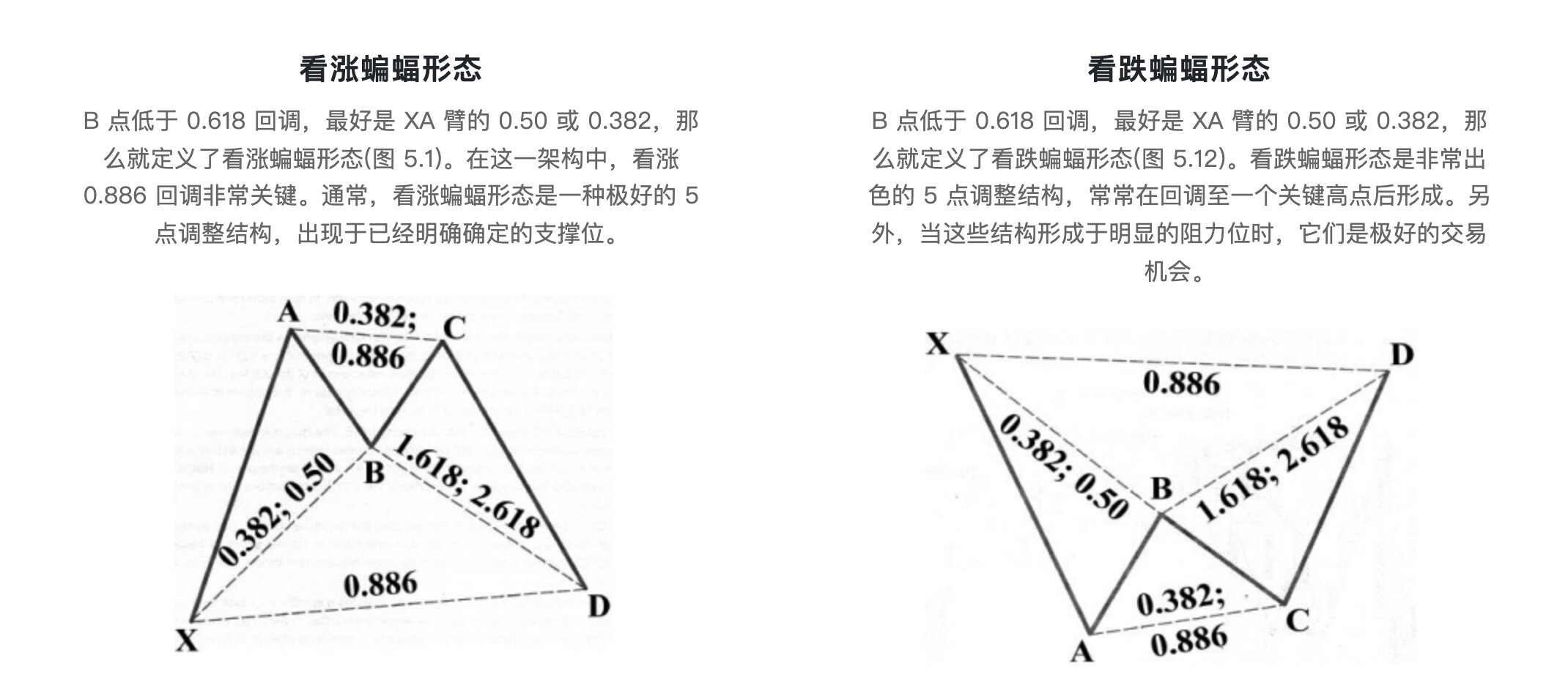

蝙蝠形态
特点:
1、由5个点 [XABCD] 组成的一个形态
2、盘面中很常见,比加特利的盈亏比好一点
3、D点—0.886蝙蝠容易变异成 D点 1.13的变异蝙蝠 或变异成螃蟹形态
4、D点为潜在的反转区域,D点需要三根线的重叠区完成
要求:
1、X点----------在盘面中一段趋势的高低点 v / u 形
2、B点----------XA回撤0.382–0.5 位置
4、D点----------XA的回撤0.886和1.13两个位置、[扩展ABC延伸的1.618–2.618位置区间 、完成一个AB=CD的形态(一般都会完成,如果没有就以前两条为主然后标记潜在完成位)
具体步骤:
1、实盘中明显的高/低位置找X点
2、XA点回撤0.382–0.5位置找B点
4、XA回撤0.886和1.13位置画水平线 (D点可能位置,先标记)
5、完成一个AB=CD形态 ABC扩展接近XA的线
6、最后用矩形画出潜在的反转区 再用图形画出形态
止损 :
第一种: D点完成位置在0.886反转 XA延伸的1.27位置止损
第二种: D点完成位置在1.13位置 止损在 1.27下面一点
激进的可以X点以下一点点

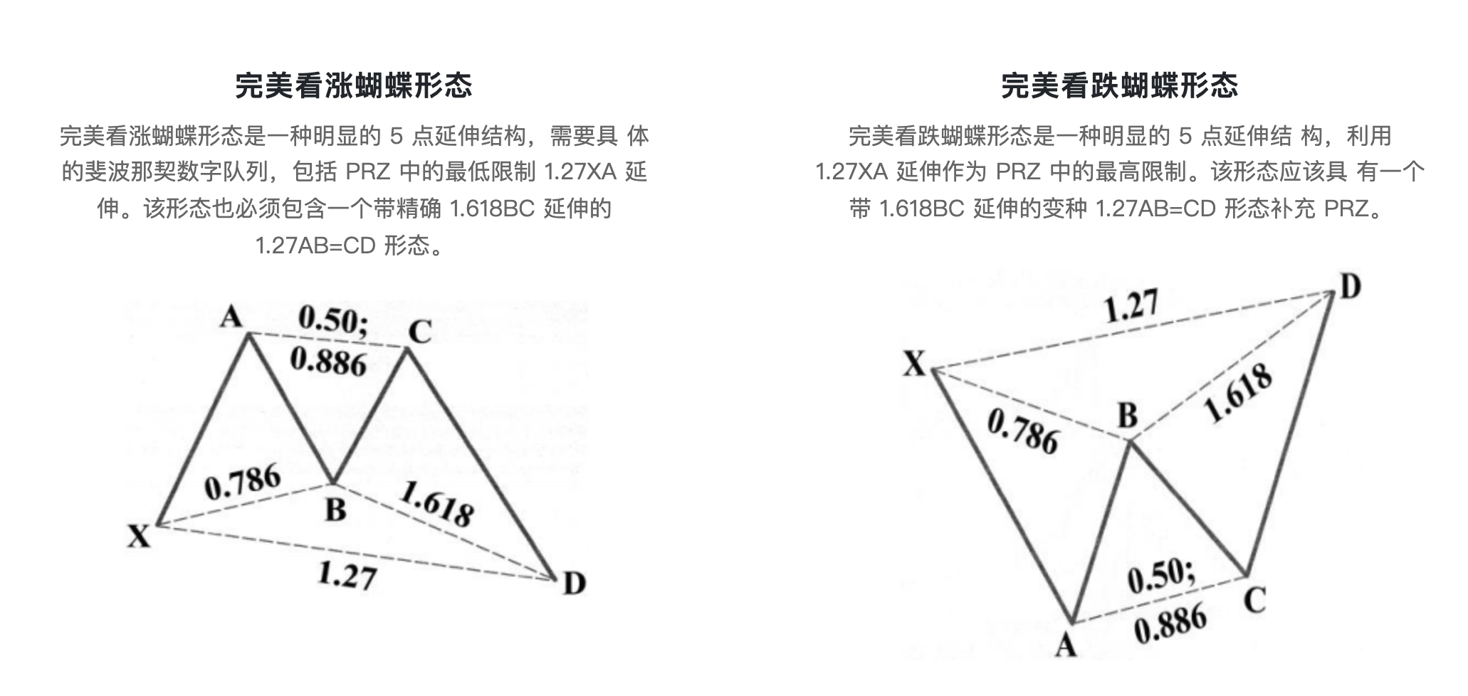

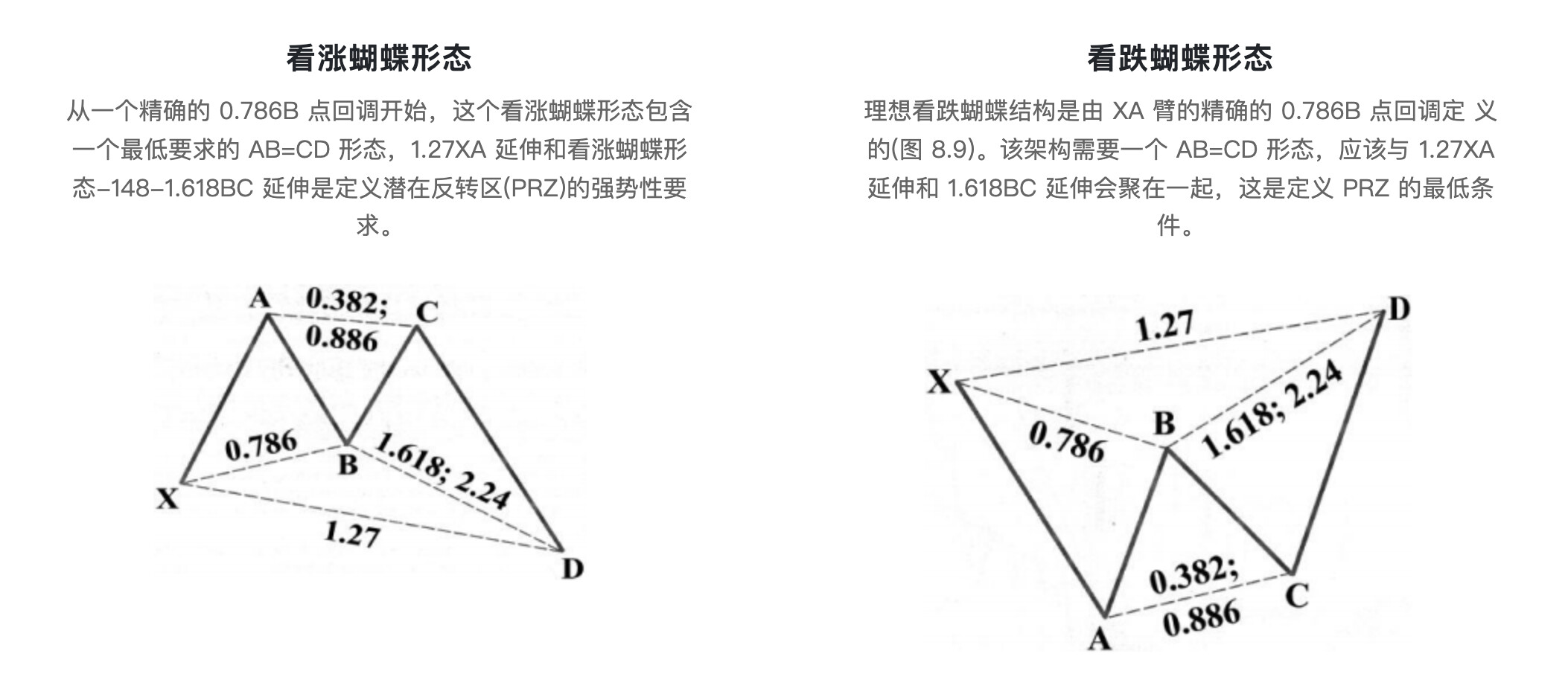

蝴蝶形态
特点:
1、由5个点 [XABCD] 组成的一个形态 反弹迅速
2、盘面中不是很常见,B点很特别是在XA回撤的0.786位置
3、D点—1.27–.1.414的蝴蝶形态 反转迅速
要求:
2、B点----------XA回撤0.786位置 (实盘多一点点不超过0.886可以接受、必须要到0.786)
4、D点----------XA的回撤1.27和1.414两个位置、[BC延伸的1.618—2.618位置、完成一个AB=CD的形态(超过一点不是很重要)
具体步骤:
1、实盘中明显的高/低位置找X点
2、XA点回撤0.786位置找B点
4、XA回撤1.27和1.414位置画水平线
5、完成一个AB=CD形态 BC延伸1.618–2.618接近水平线的位置
止损 :
第一种: D点 为1.27 XA延伸的1.414位置往下一点点止损
第二种: D点完成位置1.414位置 止损在1.618下面一点止损

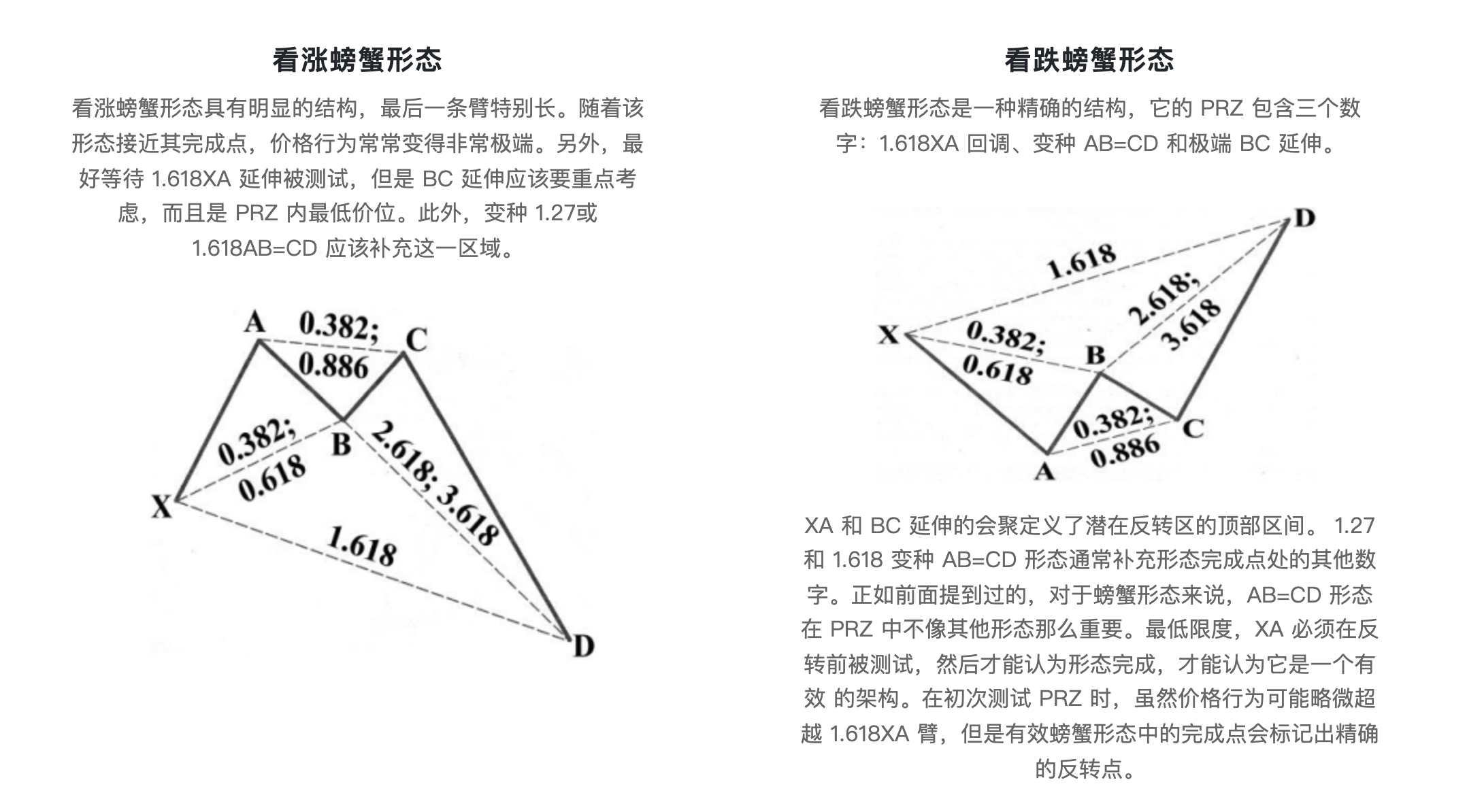

螃蟹形态
特点:
1、由5个点 [XABCD] 组成的一个形态 盈亏比超好
2、盘面中不是很常见 一般到达反转区不会有二次测试
3、加特利和蝙蝠形态的B点和螃蟹的B点一样 所以前者都有可能变成螃蟹形态
5、一般螃蟹形态也分为2个反转区 一个螃蟹 一个深蟹
要求:
2、B点----------XA回撤0.382—0.618位置
4、D点----------XA的回撤1.618(螃蟹)和1.902(深蟹)、[BC延伸的2.618—4.618位置、ABC扩展接近D点水平线位置
具体步骤:
1、实盘中明显的高/低位置找X点
2、XA点回撤0.382–0.618位置找B点
4、XA回撤1.618和1.902位置画水平线
5、BC延伸2.618–4.618接近水平线的位置
止损 :
第一种: D点完为1.618 XA延伸的2.0位置止损
第二种: D点完成位置1.902位置 止损在2.24下面一点止损

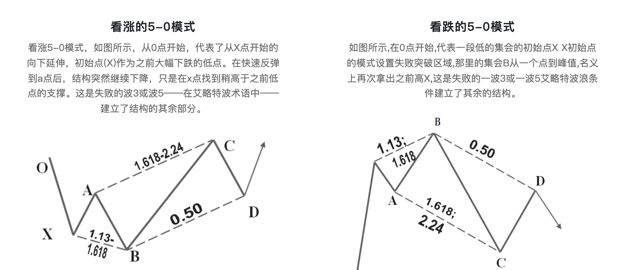

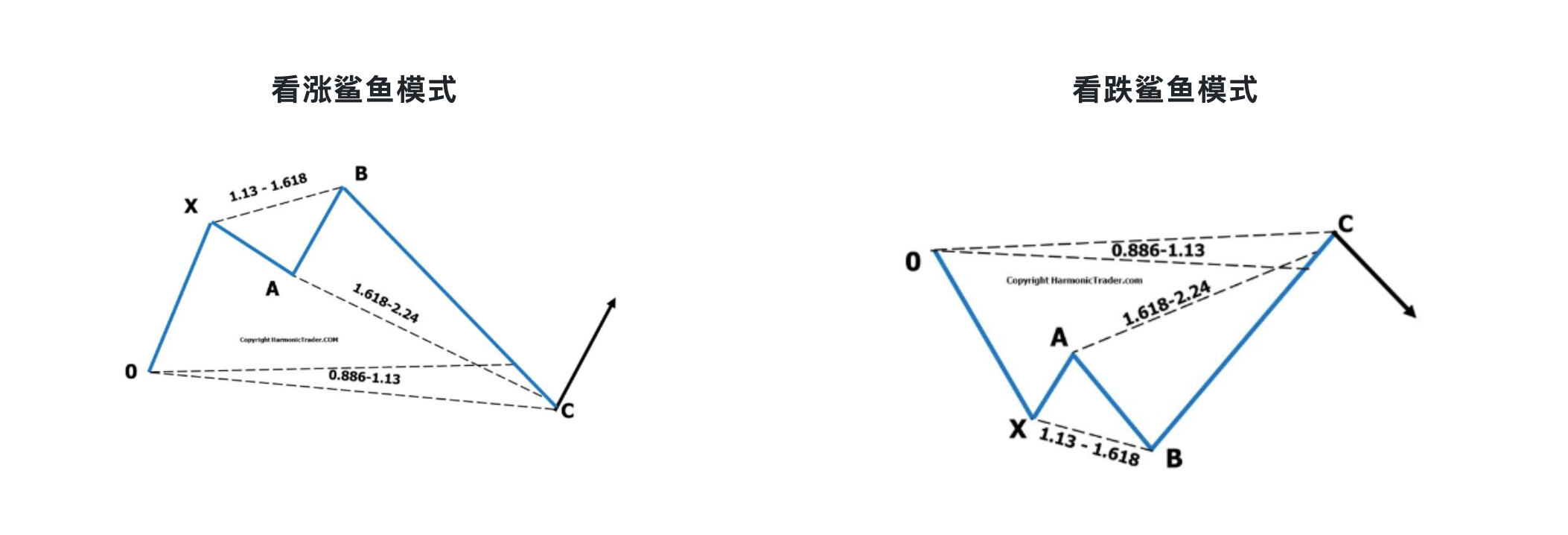

鲨鱼形态
特点:
1、由5个点组成的一个形态 盈亏比超好
2、盘面中很常见 鲨鱼的c点必须要高于a点 (AB延伸的1.13–1.618)1.13位置最好
3、鲨鱼D点的反转区一般有三个潜在的反转区
XC回撤的0.886 位置为第一反转区
XC回撤的1.0 位置为第二反转区
XC回撤的1.13 位置为第三反转区
4、BC延伸至少要到1.618–2.24内形态才可以成立
要求:
3、C点----------AB回撤1.13–1.618之间都可以(1.13最完美)
4、D点----------XC的回撤的0.886----1.0-----1.13位置为潜在的反转区
5、D点----------BC延伸的1.618—2.24–3.14位置
具体步骤:
1、实盘中明显的高/低位置找X点
3、AB延伸1.13----1.618位置找C点 (和其他形态相比的独立特点: C点 突破 A )
4、BC延伸1.618----1.902画2根水平线 (最少1.618)
5、XC延伸的0.886 ---- 1.0 ----1.13–位置画水平线 接近BC延伸的水平线区间就是反转区
止损 :
D点完为0.886 XC延伸的1.0多一点位置止损
D点完为1.0 XC延伸的1.13多一点位置止损
D点完成位置1.13位置 XC止损在1.27下面一点止损
止盈 :
CD回撤的0.5为第一止盈目标 (和鲨鱼结合也就是常说的5-0)
CD回撤的0.886为第二止盈目标

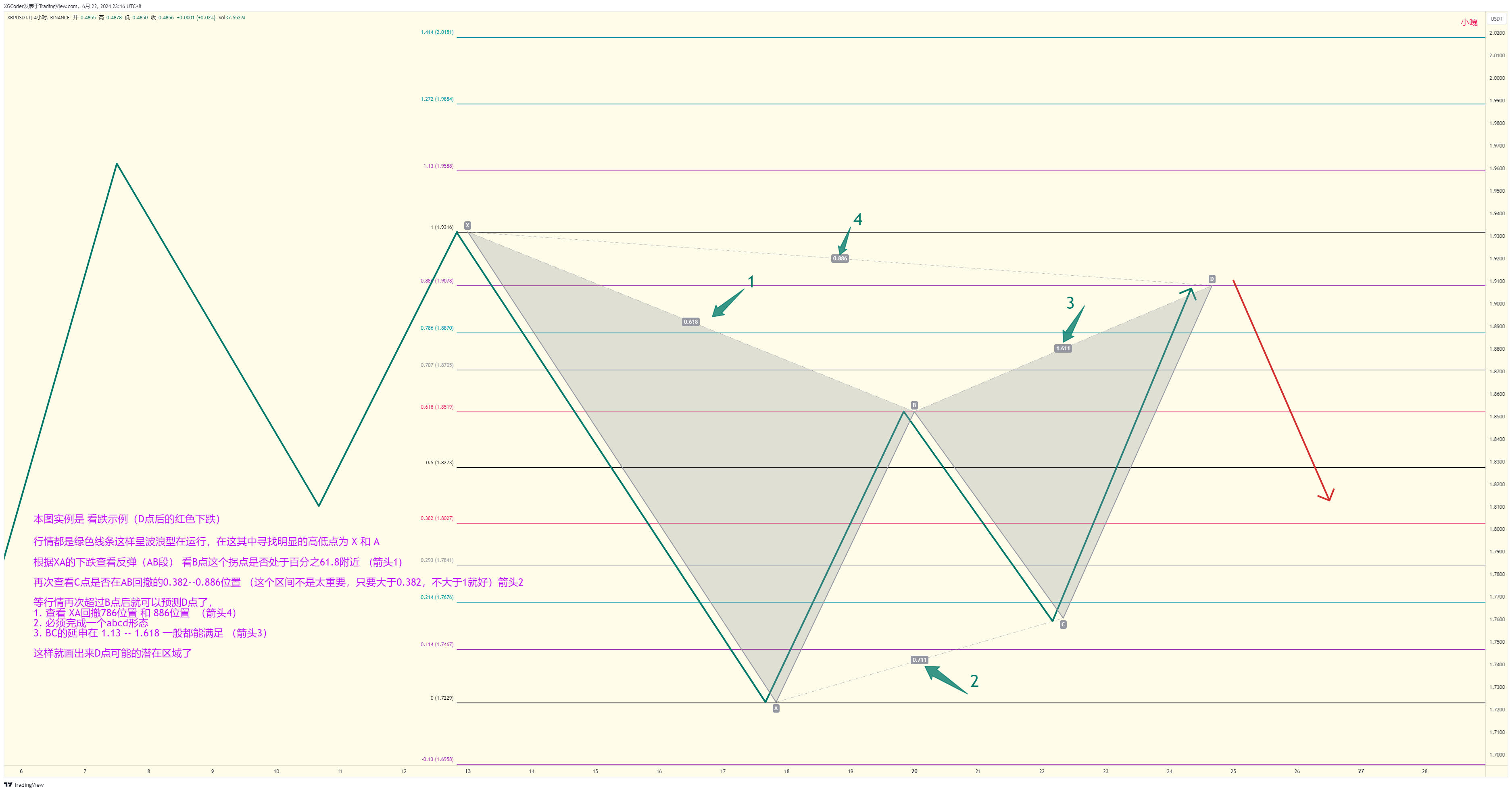

实盘必看
  1. 不要神化谐波,它仅仅是一种分析工具
  2. 行情到了反转区不要立马进场, 建议通过RSI 副图指标辅助。看有没有超卖或者超买
  3. 不要着急进场,行情想要反转起码要先停住原趋势 再横过来 才会重新看往哪边走,右侧进场,大部分人使用谐波亏钱的原因就是这个 “着急进场” ,从而左侧进场导致亏损,现货还好,有办法给捡回来,合约就不好玩了
  4. 要清楚知道 谐波这个技术分析 适合什么行情。 它适合震荡行情, 不适于趋势行情,但可以在自己分析预期有趋势之前 在震荡行情里找到合适位置进场 (或许现在不懂,有实盘经验后肯定会懂)
  5. 不要用盘面区套谐波的各个形态,它仅仅适用于预测,并不是行情一定会这么走,一切以实盘为准,行情永远是对的。
