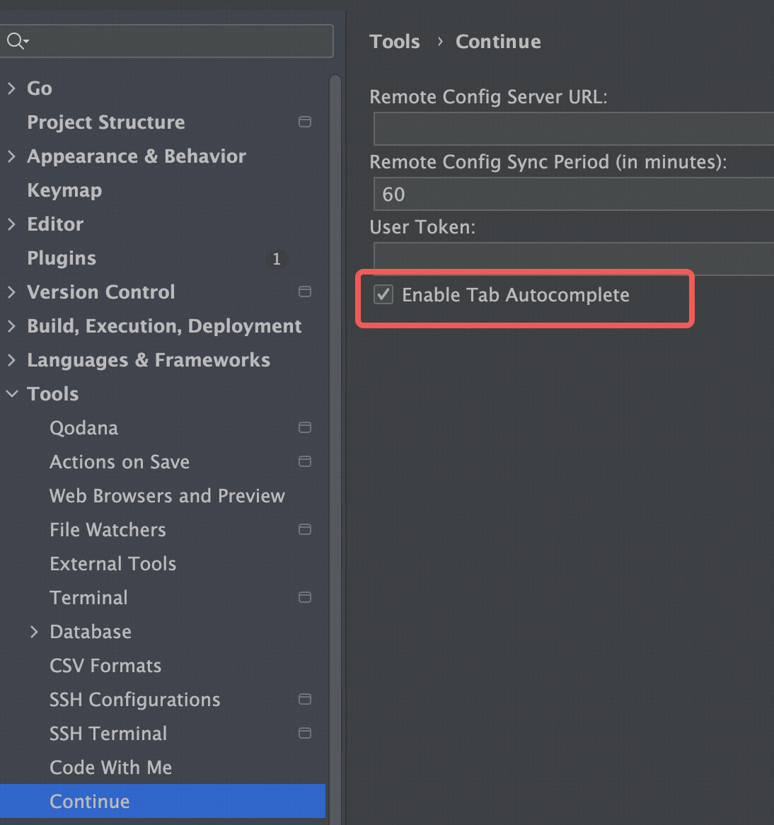

不是这个原因,一个是要关闭新版idea的内置的AI提示功能,还有就是模型要选对,有些模型没提升
开关也别忘了开
求教 在IDEA 怎么弄, VS Code没啥问题,IDEA 死活不能补全
