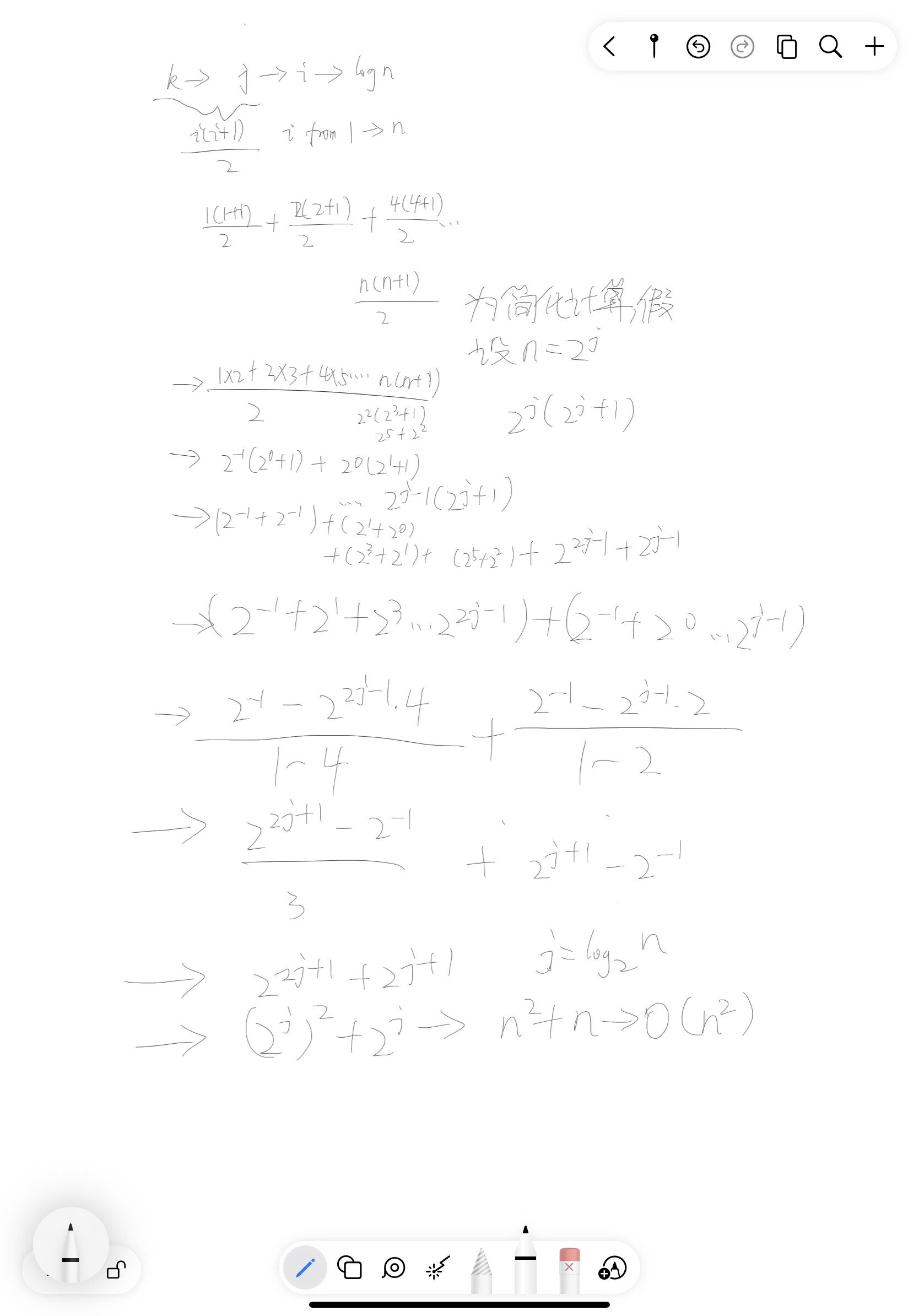

一道时间复杂度的题,等待各位大佬解答。(不要ai)
难为人啊
跑了一下代码,是O(n^2)
内两层运行次数是1+2+3+…+(2^i-1),外层是1…Log2(n),所以
我选择相信人,gpt每次回答都不一样 :sweat_smile:
之前傻逼了 把加法当成乘法了 这回应该是对的 注意大O表示法的话 只保留次数最大的 把项写出来再用等比数列求和 再根据前面各位大佬的分析 基本可以确定就是O(n^2) 我这里只是把详细过程写了一下
这么多不同答案,楼主又迷茫了,到底信谁呢
看着谁合理信谁 :grinning:

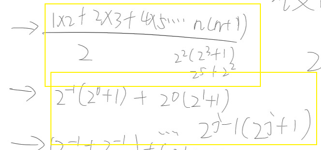

老哥,你这里写的意思是这两部分相等吗?好像不太对吧
\frac{i(i+1)}{2}
直接拆开用平方和公式
额 哪里不对咧
比如看第4项
左边=\frac{5*6}{2}
右边=2^2(2^3+1)
嗷嗷 这里i是每次乘2一直到n 不是每次加1 所以下一项其实是8*9/2 不是5*6/2 因此其实也不能直接用平方和公式 :grinning: 不过从大O的角度来说最后应该都是 n^2 的复杂度
嗷,我想错了 :tieba_087:
哈哈 问题不大 虽然中间有点小误差 不影响最终结果
