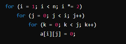

一道时间复杂度的题,等待各位大佬解答。(不要ai)
各位请作答!!!

直觉是
三层嵌套是三个因子乘在一起, 外面是二分增加的, 所以是log n
里面两层是+1累加的, 所以复杂度就是n,
结果是n乘n乘log(n)
推了一下应该就是n²,等比数列求和

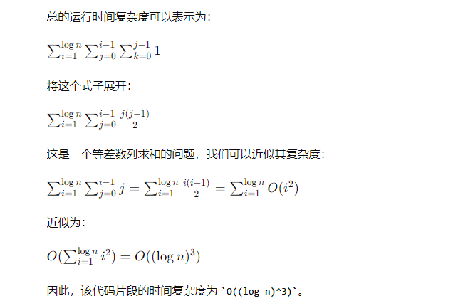

内层去掉常数也是log n,所以是log n的立方
O(n^2)
\sum_{i=1}^{[\log_2^n]}(2^i)^2 = \sum_{i=1}^{[\log_2^n]}4^i = \dfrac{4^{[\log_2^n]+1} - 1}{4-1} \approx \dfrac {4n^2 - 1}{3}

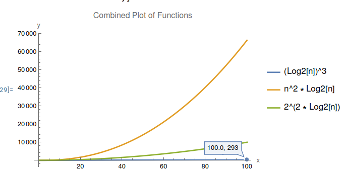

感觉这个结果好怪,有点反直觉,不知道对不对
不得不求助计算器了
等比数列求和,合理 跟我算的一样
答案真是五花八门啊
不管,3个循环就是n**3!
错误解答,警示后人 :tieba_087::
设最外层循环了N次,有
\left\lceil\log_{2}n\right\rceil = N
O[f(n)]=O[\frac{1}{2}(1+2^2+3^2\cdots+N^2)+\frac{1}{2}(1+2+3\cdots+N)]
=O(N^3)
=O(log_2^3 n)
正确解答:
O[f(n)]=O[(1+2^2+(2^2)^2\cdots+2^{2N})]
=O(2^{2N}-1)
=O(n^2)
这么多,谁的回答是对的呢? :tieba_087:
