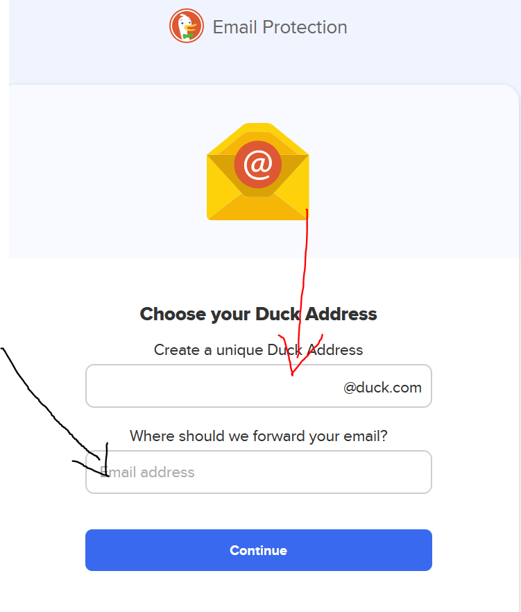

一路next到
此界面
红色箭头输入你想要的@duck.com前缀,黑色箭头输入你要转发的地址
[email protected]怎么被谁注册了 :tieba_006:

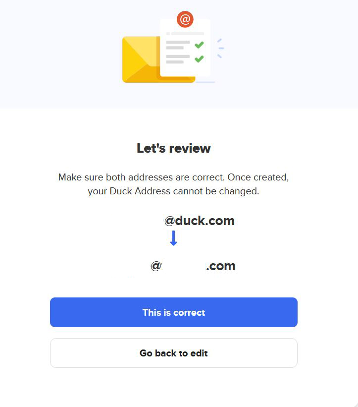

确定,如果id突然不喜欢了可以edit回去改

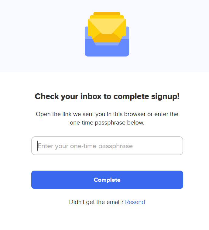

接收验证码,验证码是一串单词

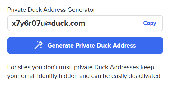

到此就可以使用了,扩展会生成乱码随机邮箱给你使用,也可以使用一开始注册的那个id进行收件。duck.com转发有一点不好就是有时候会进垃圾箱
随机邮箱

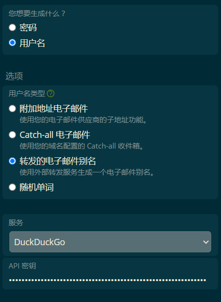

如果有用bitwarden(扩展插件)的,在生成器里面有个用户名选项,选择转发的电子邮件,可以选duckduckgo,用bitwarden的搞到key之后就可以脱离duckduckgo那个插件了直接在bitwarden里就可以生成,就是bitwarden生成好像得翻
bitwarden

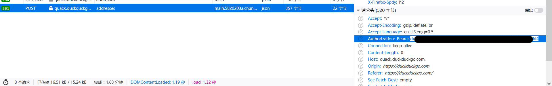

duckduckgo key
F12,network选项卡,然后点一下生成邮箱,address里Authorization就是key了可以填到bitwarden用
不要把“Bearer”带上
key

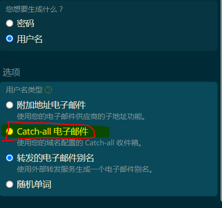

2024-06-23T16:00:00Z 小更新
看到这位佬的问题,以前没注意过,今天用bitwarden突然看见Catch-all email这个选项。域名托管到cf搭配cf用就行了也挺方便的,域名你自己续着除了cf出问题应该都不会用不了。catch-all也很容易填上域名就行了什么设置都不用自己会生成随机邮箱@your.domain。
bitwarden不需要任何设置只需要填上域名即可,至于cf这个,坛子里搜一下很多包括worker啥的都有大佬手把手嘴对嘴超细致喂饭(cf记得打开catch-all不然随机的邮箱用不了)。域名转发有可能进垃圾箱这个自己设置一下。
Catch-all email
