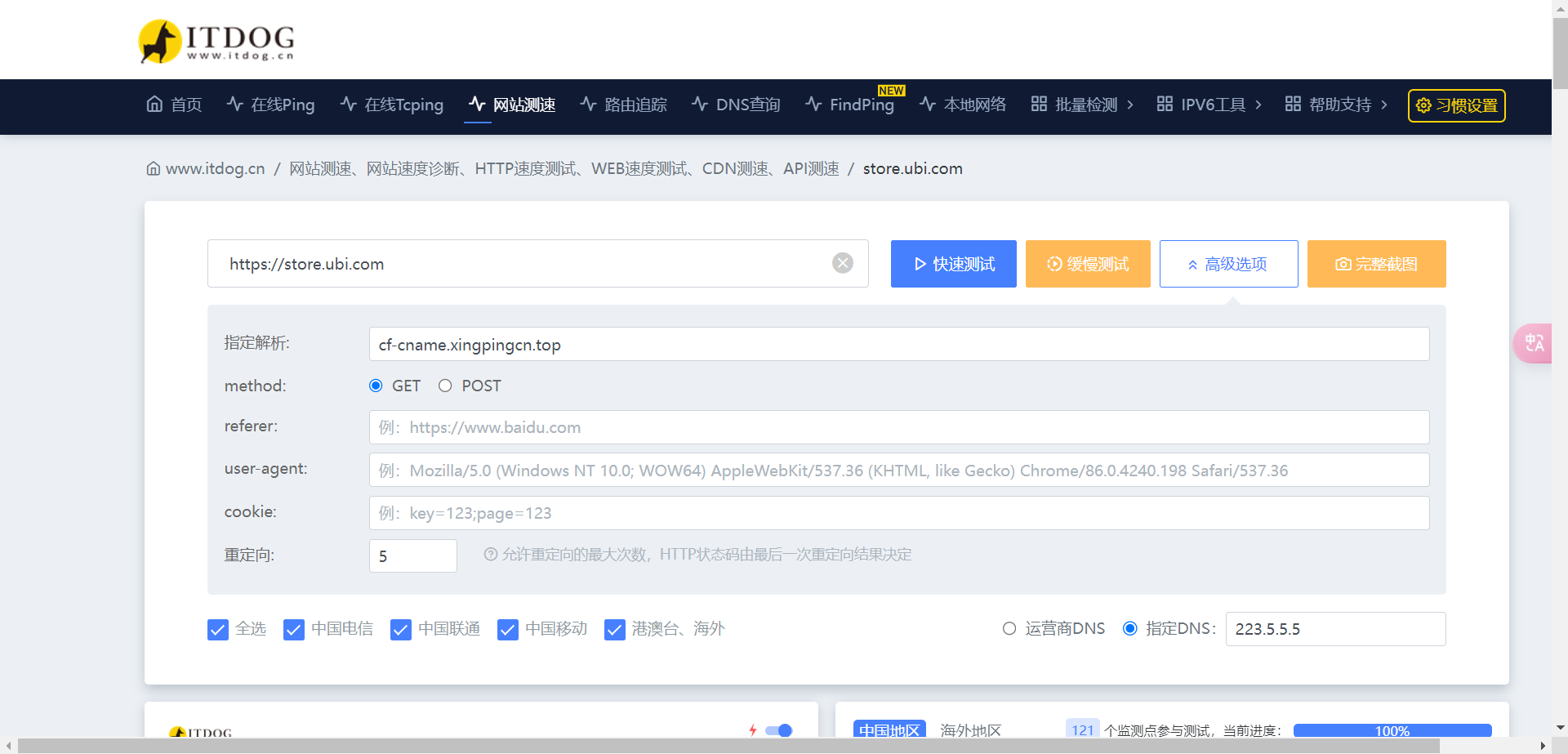

我有两个域名,为域名a和b

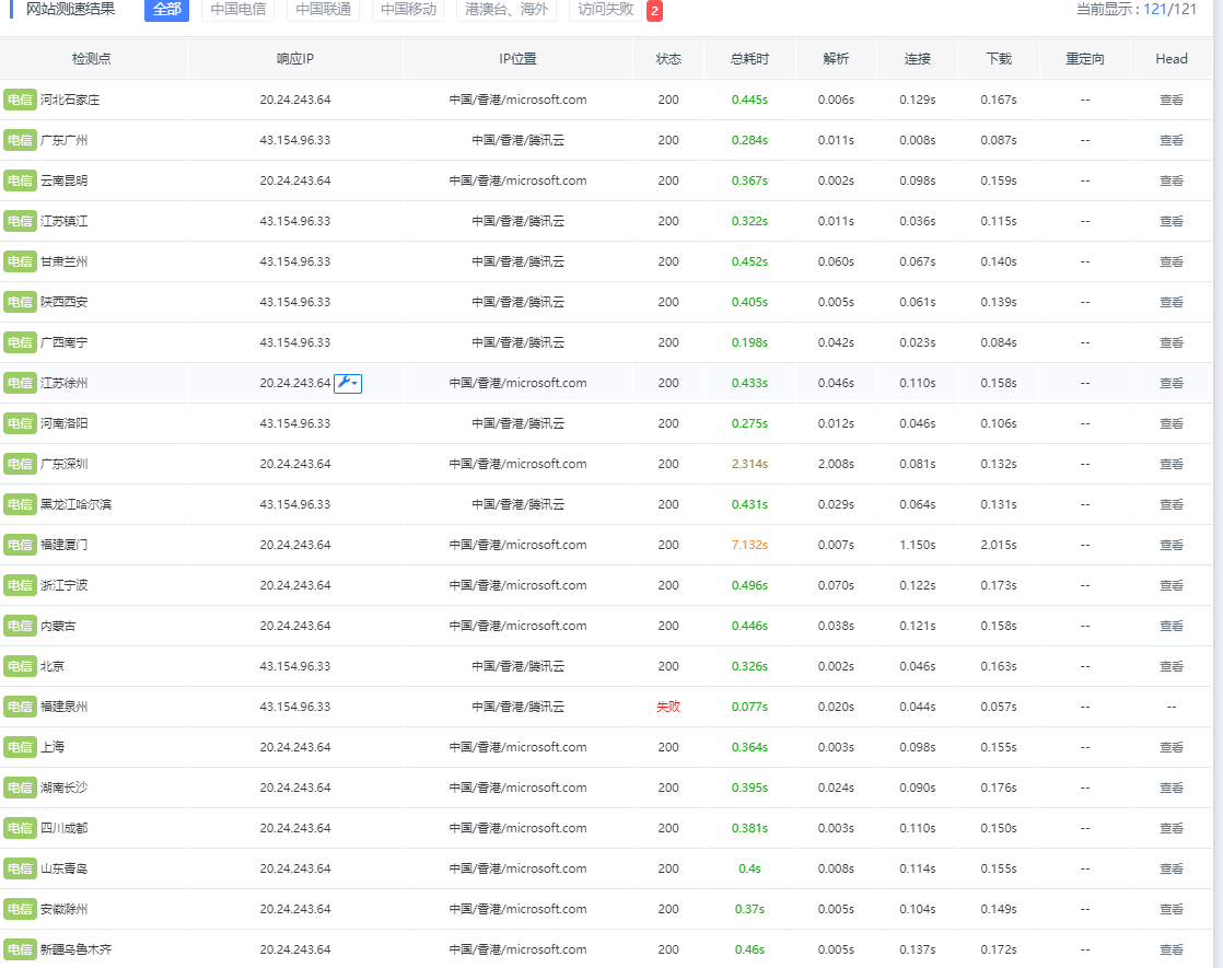

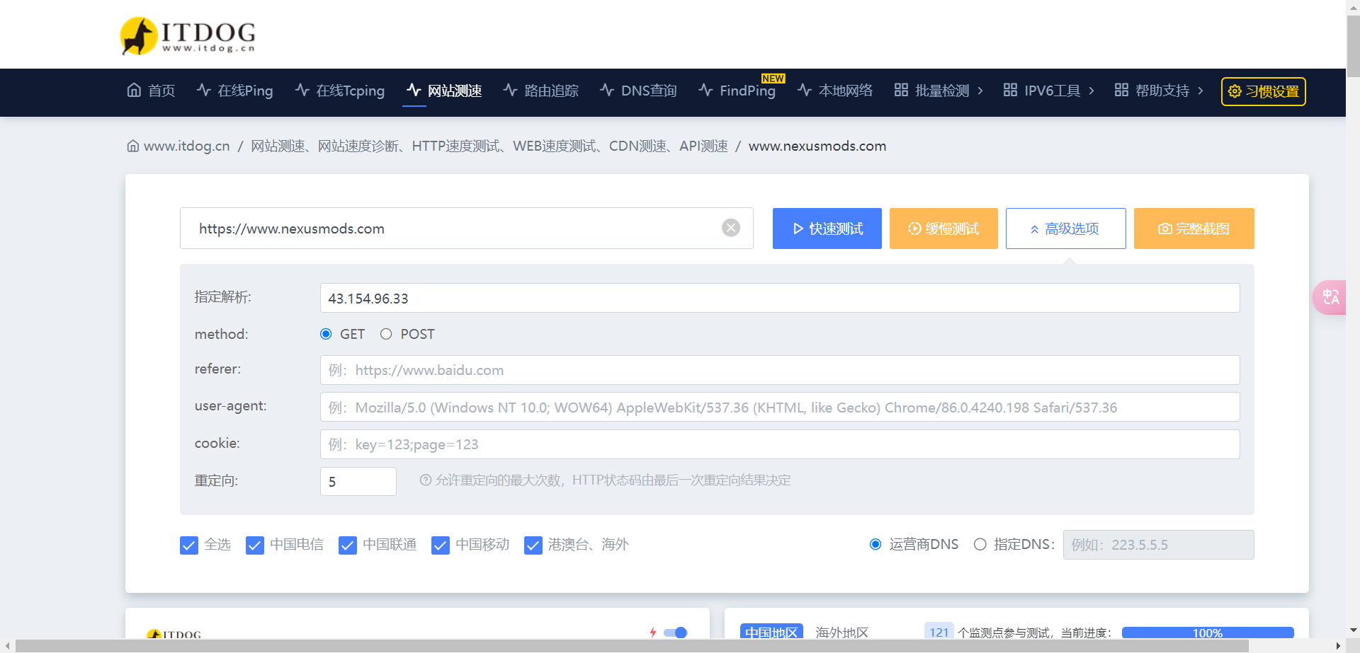

有一个域名a,后缀.us.kg,托管在cf,cname到以上域名(没有开橙色云朵),联通和国外200,电信和移动部分403。japan.comwww.nexusmods.com 是同样现象。 我发现电信有些是200有些是403,我发现403的都是20.24.243.64这个ip,200的都是43.154.96.33。然后我尝试填入43.154.96.33,结果全部200

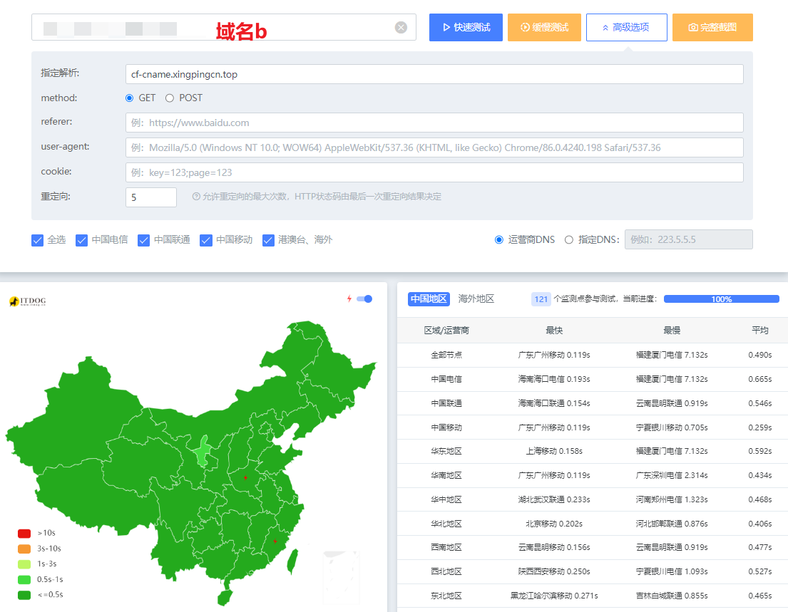

另一个域名b,后缀.top,托管在华为云,所有地区都200

  2. 如果你想使用cf优选域名,可以尝试把域名托管到其他dns服务器,这个是域名b的测速结果(全部200)
