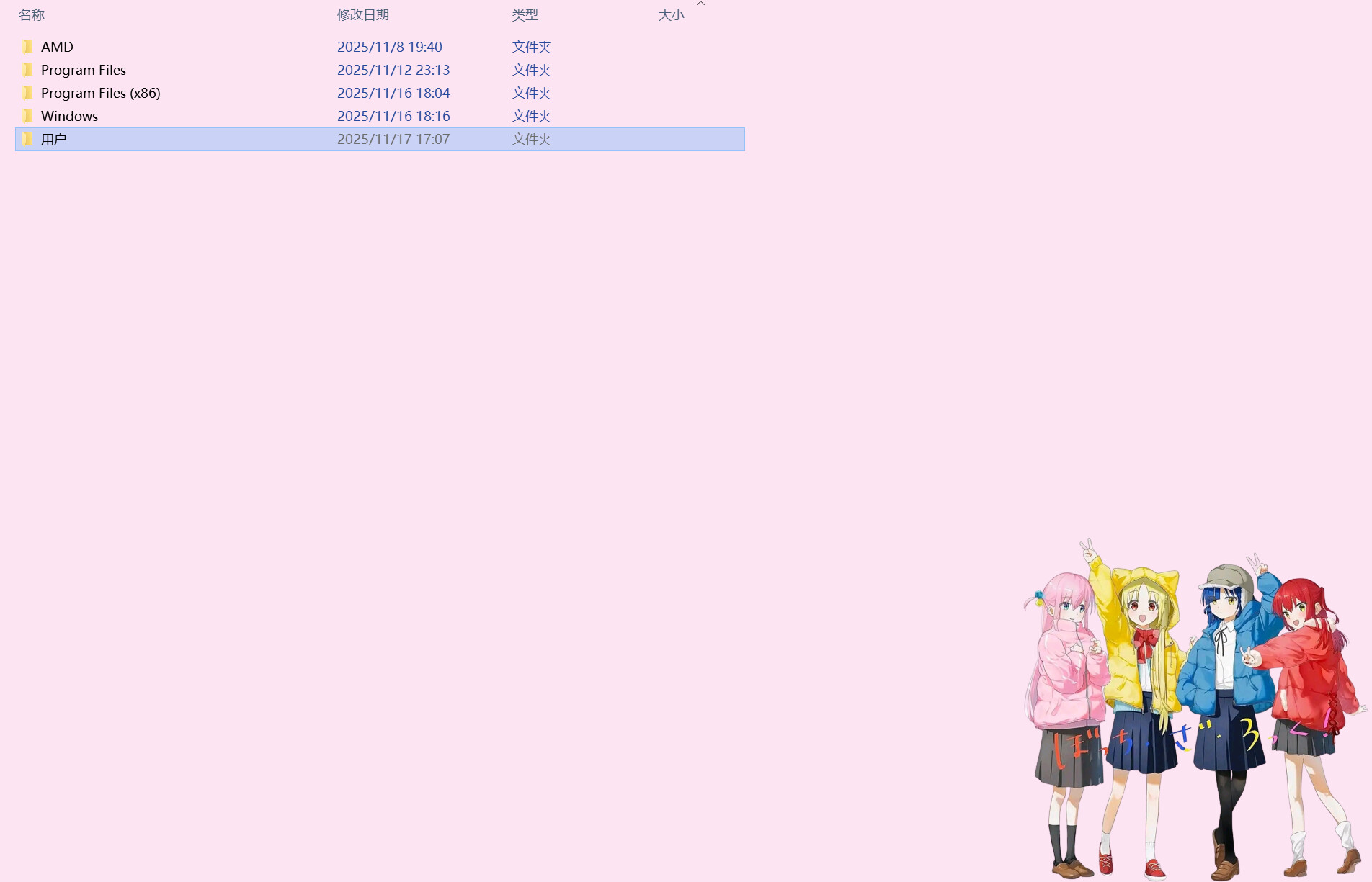

我的c盘它终于顶不住了
怎么办佬友们 :face_holding_back_tears:
网上能搜到的各种清c盘的方法都用过了,平时下载和微信QQ之类的缓存也不是放在C盘的,不知道为什么C盘就是越来越小 :smiling_face_with_tear:

个人经验Program Files 和 AppData这两个文件夹应该是大头

我敲还真是,我appdata占了c盘将近一半空间,但是我不知道哪些可以删 :smiling_face_with_tear:
用软连接大法 把大的文件夹移动到其他盘 用软连接连回去 论坛里有佬分享过 可以找找

感谢佬友,用那个软链接把roaming移到d盘了,一下请出30多个g :smiling_face_with_three_hearts:
