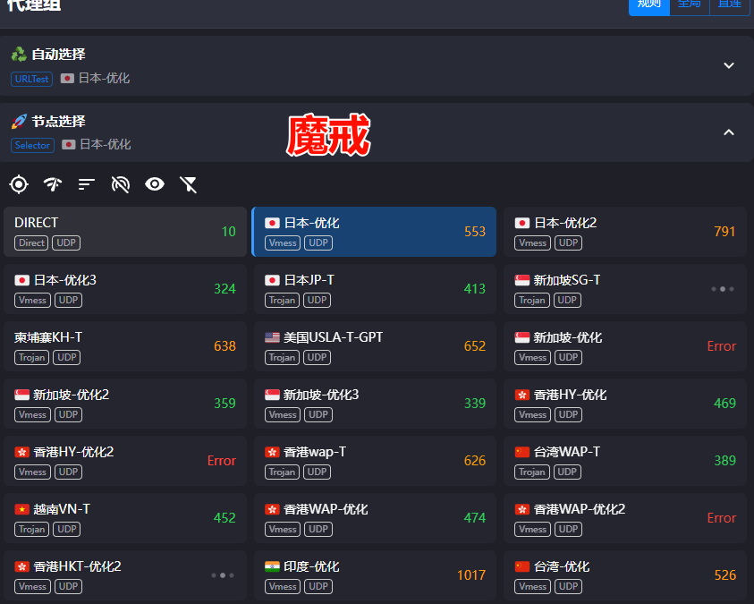

我一共开了3个机场的服务:零点云、魔戒、可乐云,后面两个都是可以按流量计费的。

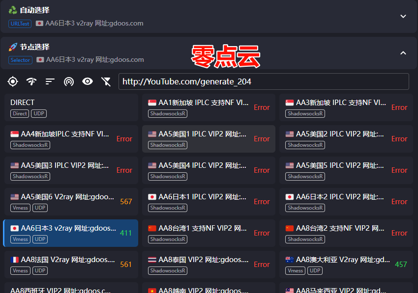

某一次我发现我的零点云经常失效,节点延迟测试大批的ERROR(红色),而用魔戒测试却都是绿色。
我想在TUN模式下使用魔戒,通过订阅链接转换的方式支持自定义规则,就是没办法成功让指纹浏览器成功翻墙。不管是我规则模式下,设置好分流规则,还是说用全局模式,都没办法。
折腾了一个小时,我用可乐云,发现也跟零点云一样是可以让指纹浏览器翻墙时,我于是得到一个结论:机场本身也可能会导致指纹浏览器没办法用,即便延迟看起来非常低。
兄弟们!破案了,魔戒给我的回复如下:“魔戒为节点为长期稳定 大部分节点已屏蔽10000以上端口 如果需要使用二级代理 请确保二级代理的端口不超过10000”。
这个又不是端口转发,我在指纹浏览器里是设置了静态住宅IP的端口的,这时候按道理流量应该会朝着指定端口流动吧?
