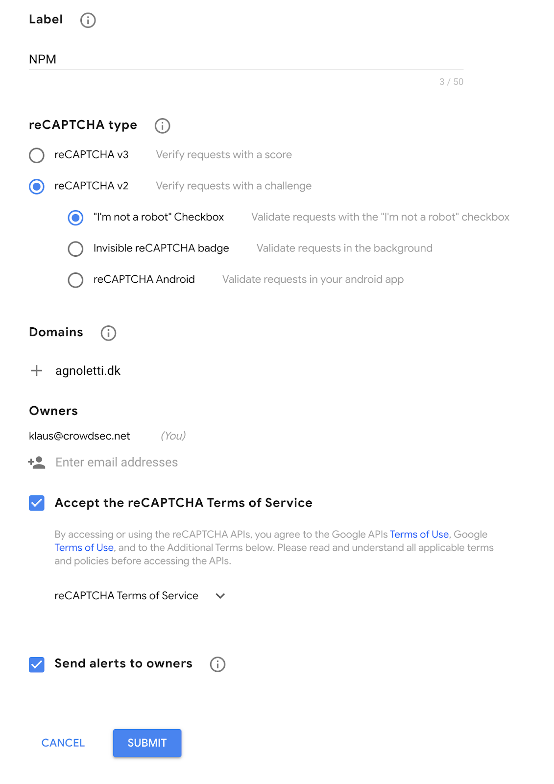

1、需要申请reCAPTCHA,目前我是根据官方的例子,创建了reCAPTCHA v2的复选框方式

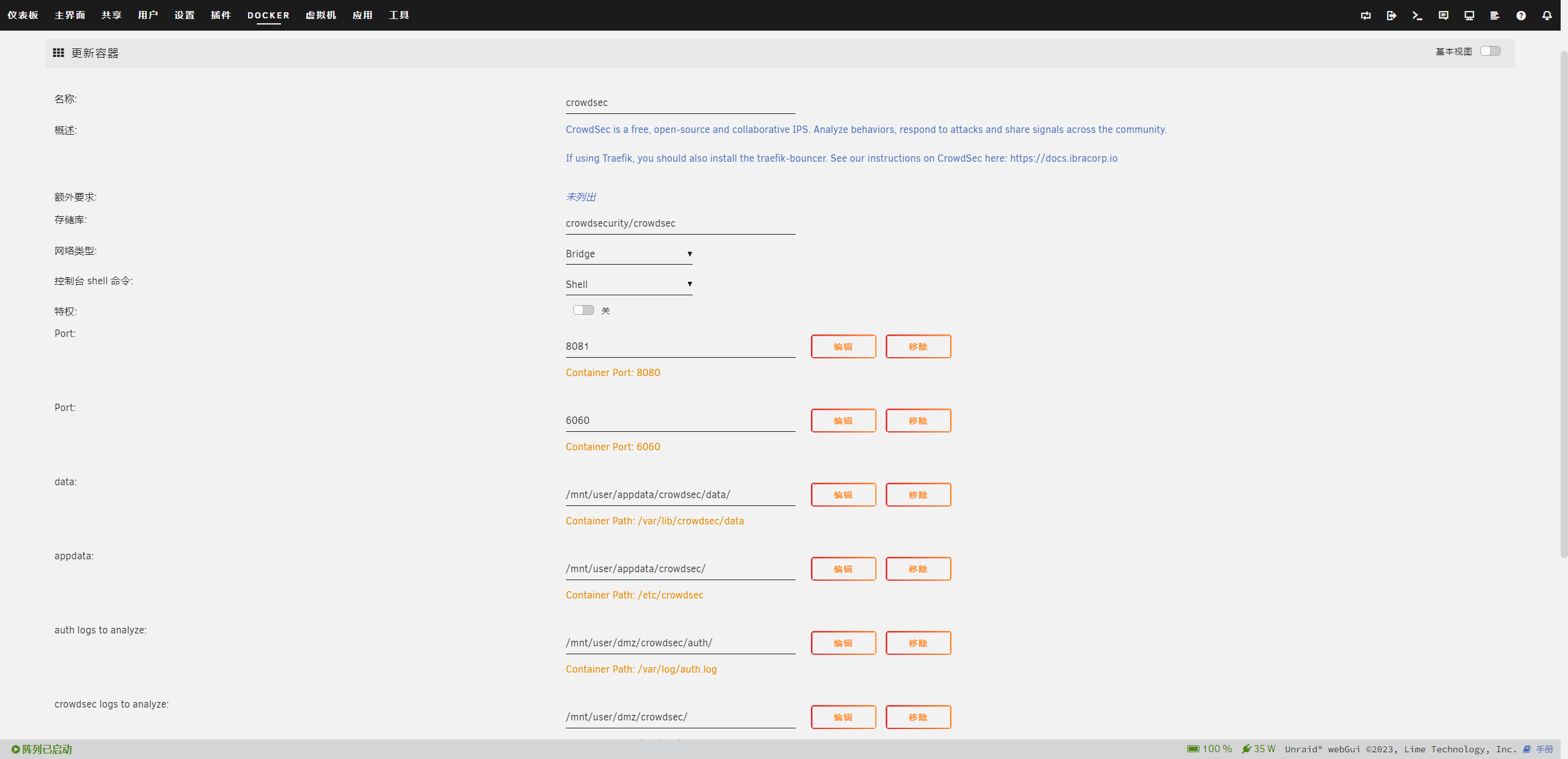

2.1、跑起来

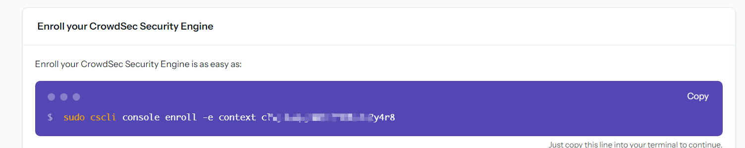

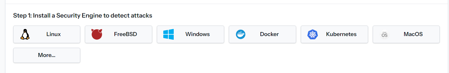

crowdsec是连接到官方平台的工具,官方提供了很多中方式安装,打开 https://www.crowdsec.net/ ,注册登录后,在Security Engines菜单就可以看到了,我是使用docker的方式安装的。这里还要注意最下方的执行命令,这是安装成功后,要控制台执行的
docker run -d \
--name crowdsec \
--volume /etc/crowdsec:/etc/crowdsec \
--volume /var/lib/crowdsec/data/:/var/lib/crowdsec/data/ \
--volume /var/log:/var/log:ro \
crowdsecurity/crowdsec:latest
安装的配置,基本上没有不用改,根据默认的配置,改改冲突的端口就可以点亮了

进入后容器里面,在上一步官网页面最下方有一条命令,这时候,就可以执行了,带sudo可能会报错,可以把sudo去掉执行,执行成功后,你会发现官网上,已经能看到你注册的机子信息
cscli console enroll -e context XXXXX

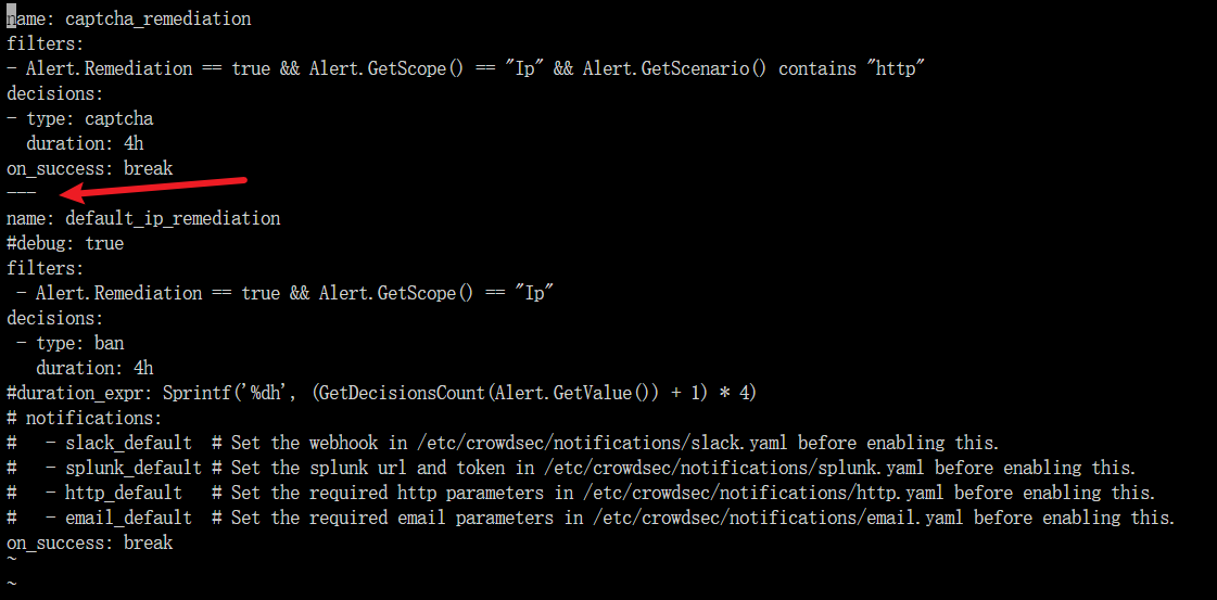

为了让captcha起作用,需要给profiles.yaml添加配置,文件路径在/etc/crowdsec/profiles.yaml,在文件前面添加数据,注意是前面,还有不要漏了三个"-",文件最终配置看截图,注意点已特别标出。
filters:
- Alert.Remediation == true && Alert.GetScope() == "Ip" && Alert.GetScenario() contains "http"
decisions:
- type: captcha
duration: 4h
on_success: break

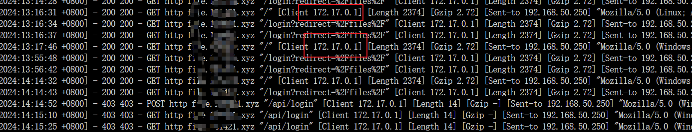

启动后,发现nginx获取到的客户端ip是代理服务器的ip,不是客户端ip,全部都是172.17.0.1,这个ip是cloudflare代理容器的ip,需要修改一下nginx.conf,获取到正确的客户端ip
打开/etc/nginx/nginx.conf文件,找到real_ip_header X-Real-IP,需要改成
real_ip_header X-Forwarded-For
这篇文章有说明,nginx经过多层代理后获取真实来源ip - chenjianwen - 博客园
修改后,重启nginx或者重启容器后,就可以看到真实的客户端ip了

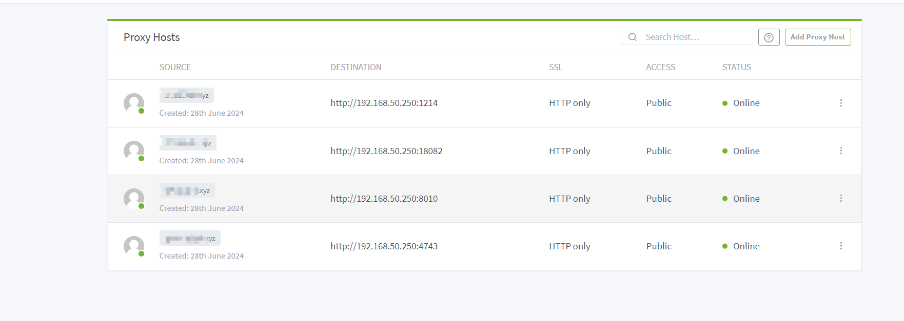

3.3、设置网站proxy

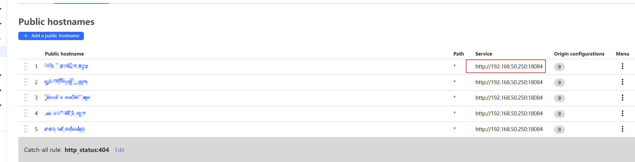

在nginx proxy manager,配置域名转发内网服务,并且在cloudflare tunnel转发的地址,全部改成nginx的http地址。

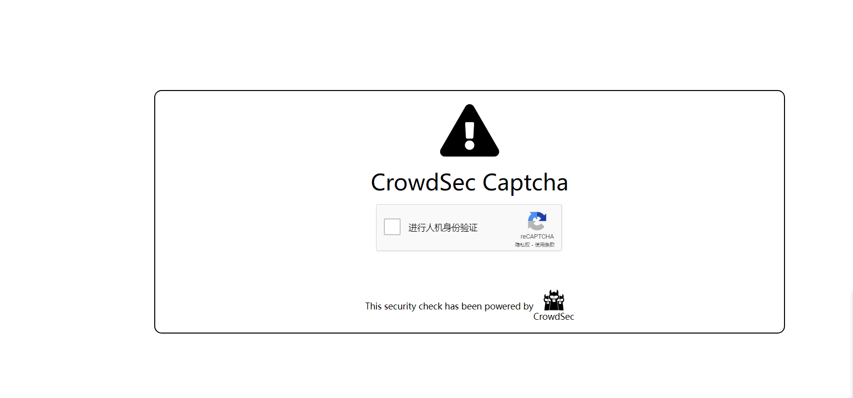

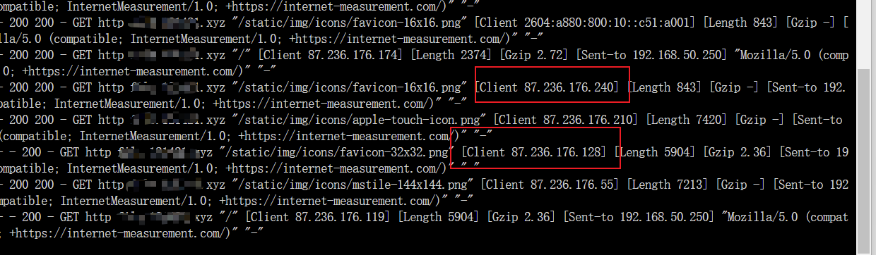

可以指定一个ip地址测试人机校验,在第二步的机子容器内执行命令,不知道请求ip的,可以先请求一次,像第三步第二小节的截图那样。执行命令后,重新请求,就可以看到crowdsec人机校验页面了。
cscli decisions add -i <测试IP> -t captcha
