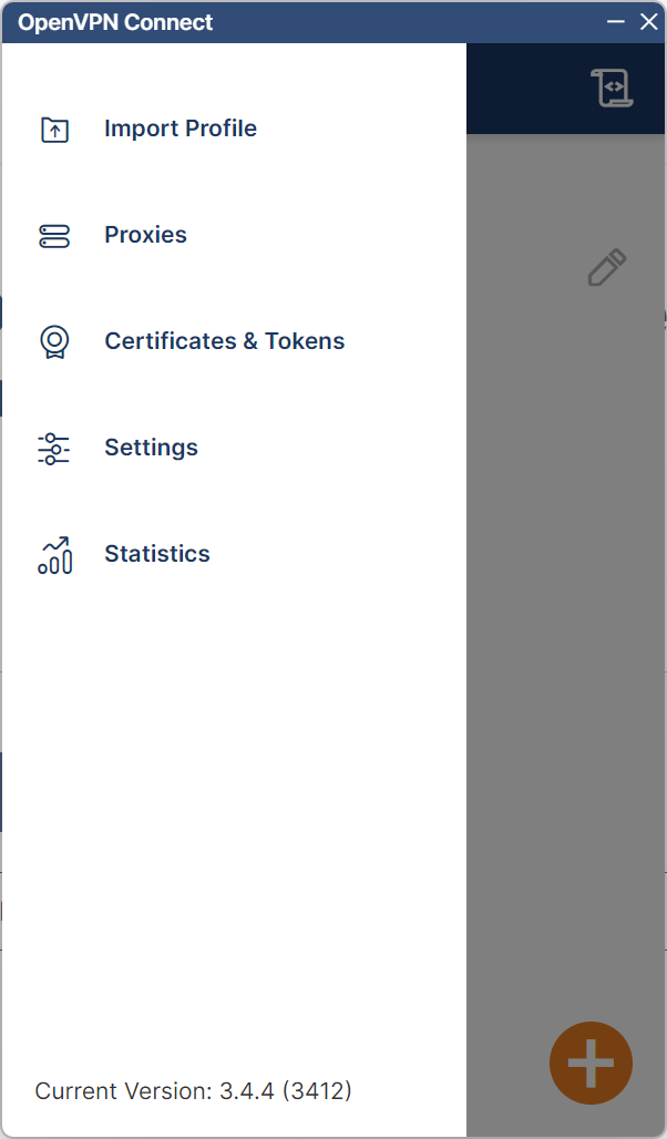

现在用的 openvpn是 3.4.4版本。

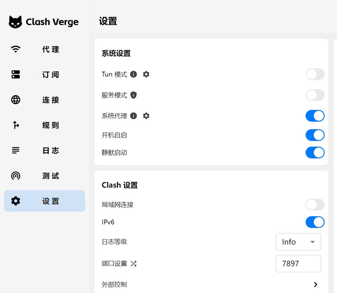

Clash 设置关掉局域网就行
这样吗?
关了后,打开speedtest.cn,显示的IP地址还是公司内网的IP
应该可以在ovpn配置文件里配置,将特定的网络路由到VPN隧道,问问GPT试试
好问题: 选的是规则还是全局
建议学写一个规则直连内网地址(
使用的规则模式

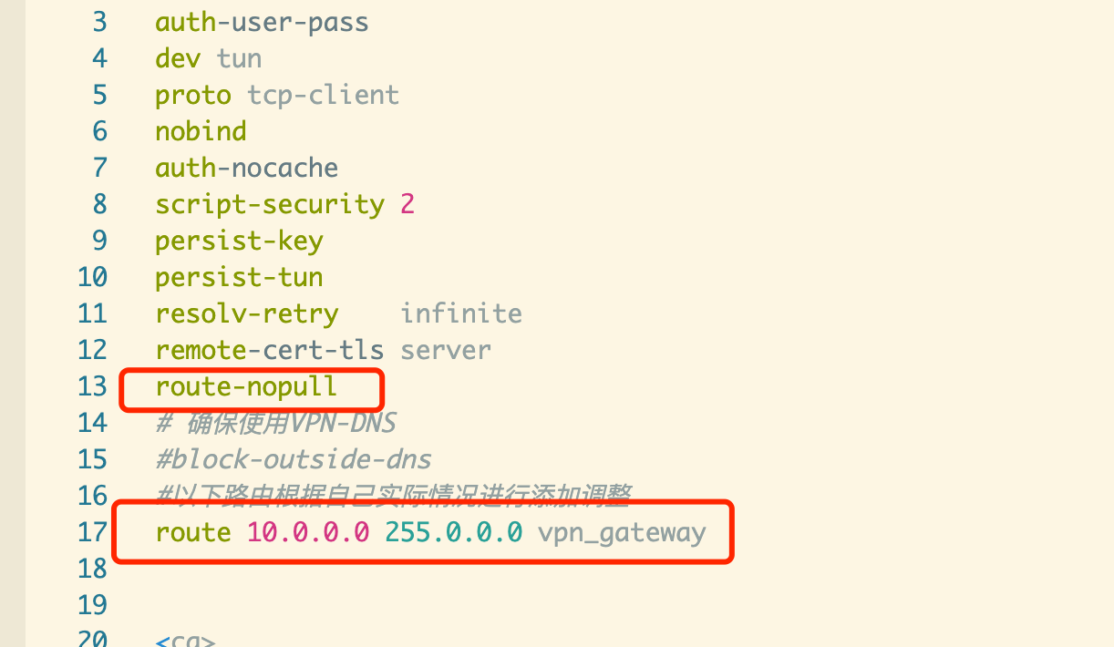

加上 route-nopull ,确保不使用openvpn服务器推送的路由表
根据你公司需要访问的网段加上
route 192.168.20.0 255.255.255.0 vpn_gateway

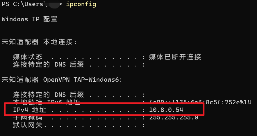

vpn_gateway 怎么配置呢?
GPT里面讲通用ipconfig查看,但这个ip不会变吗?
vpn_gateway 不是具体值,就是一个参数选项,直接指向vpn连接后的默认网关了。
只要改那个网段就行了

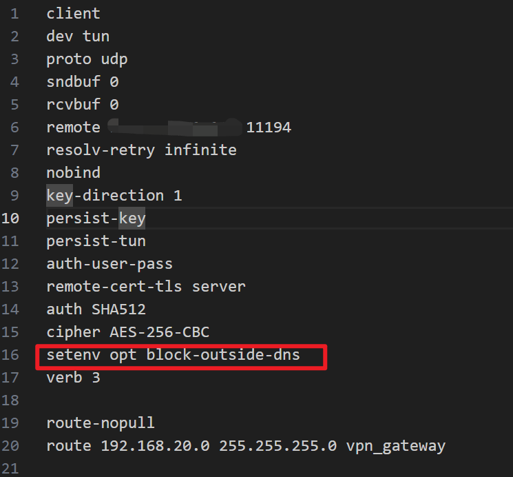

这是block-outside-dns和你给的截图不一样,是openvpn版本问题吗?
vpn_gateway 是还需要单独配置吗?

统一说下解决办法,修改client.ovpn文件里面的配置:
  1. 删除这个:setenv opt block-outside-dns,佬的截图里面直接是 block-outside-dns
  2. 添加这个:
route-nopull
route 192.168.30.0 255.255.255.0 vpn_gateway
上面这种可能只能解决我的问题,结论仅供参考。
