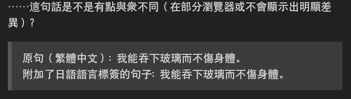

……這句話是不是有點與衆不同(在部分瀏覽器或不會顯示出明顯差異)?
原句(繁體中文): 我能吞下玻璃而不傷身體。
附加了日語語言標簽的句子: 我能吞下玻璃而不傷身體。
