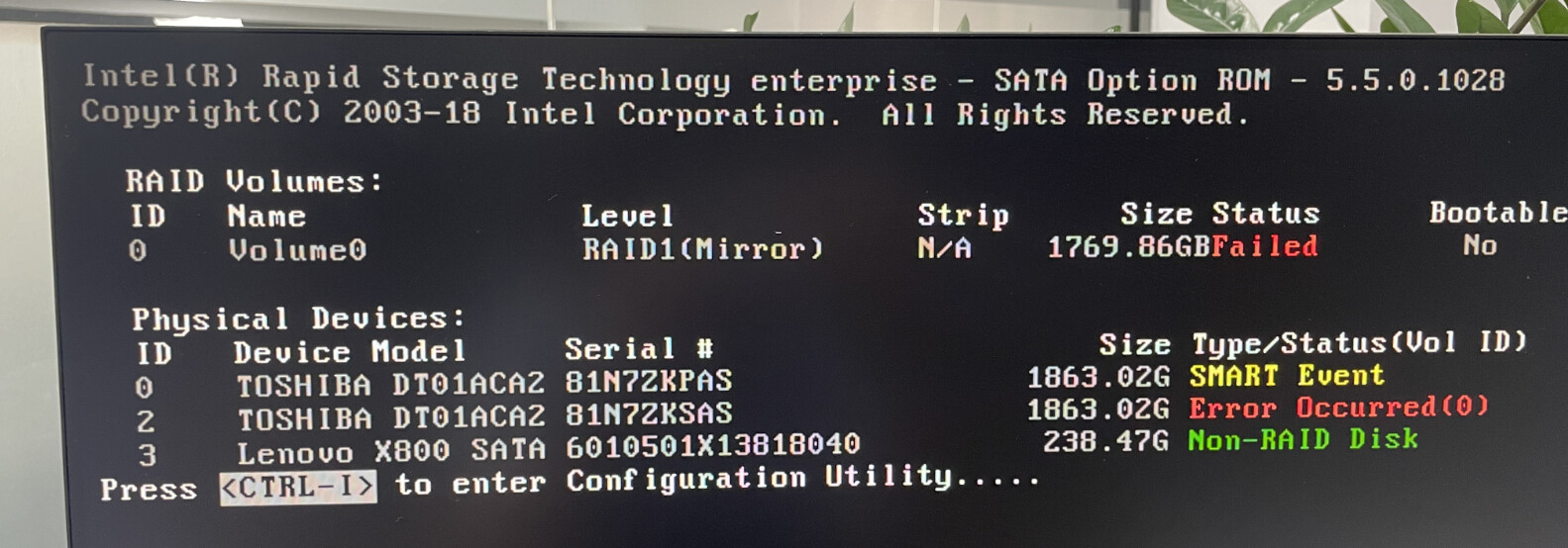

硬盘有点问题,有没有懂的佬指点一下
断电重启就这样了
不是很明显吗 RAID1 的两块盘,ID 2的挂了,ID 0的尽快检查一下 SMART 信息,估计也有问题了
相同型号,相同容量,相同时间买的硬盘,一个坏了另一个也快坏了。最好一个新盘一个二手盘,成本低坏了也不担心

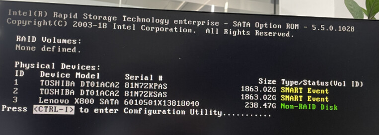

现在RAID1莫名其妙没了 关机在开机就成这样了

你好像无视raid1原理,就想重启让它修复呀。
1个盘都异常时,就别想着重启,尽量换1个盘等同步,再换另外一个也差不多挂的。
你现在2个都出现硬盘问题话,就只能找电脑城的数据恢复公司拆硬件读了,能找回多少是多少,就别想着不停重启。但是这个费用可能是论G收费的。
raid1是两个盘的数据一样,只要把坏掉的盘换掉就行了,完好的损坏硬盘单独拿出来都是用不了的。这是最简单最方便的方法
