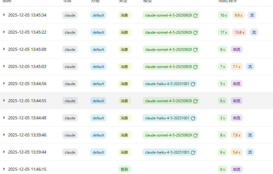

大佬们有没有遇到这种问题,每次启动claude之后,都会出现
但是肯定是没有达到限制的,刚启动的第一个问题,而且在等待5分钟之后,有时候会中断,然后输入继续,他就自己好了,而且不会再次出现。直到下次重启claudecode,就又是这样超时
也就是每次启动之后,都得先卡5分钟左右,很令人费解

上下文太大可能会被算成多次请求

启动的时候会发好几回请求

楼上说了 启动会触发n多次请求 这些被rpm 限制了
比如系统提示词之类的

不止佬的站 很多都会这样的 特别是cc 有个版本 一启动 直接发送20多条请求。。。
加上"CLAUDE_CODE_DISABLE_NONESSENTIAL_TRAFFIC": "1"就好了哦

我之前不知道 更新了一个版本就好了 也不算好了 只是没那么多了 后来 他们告诉我加这个 加上了 就不会一打开就触发了
