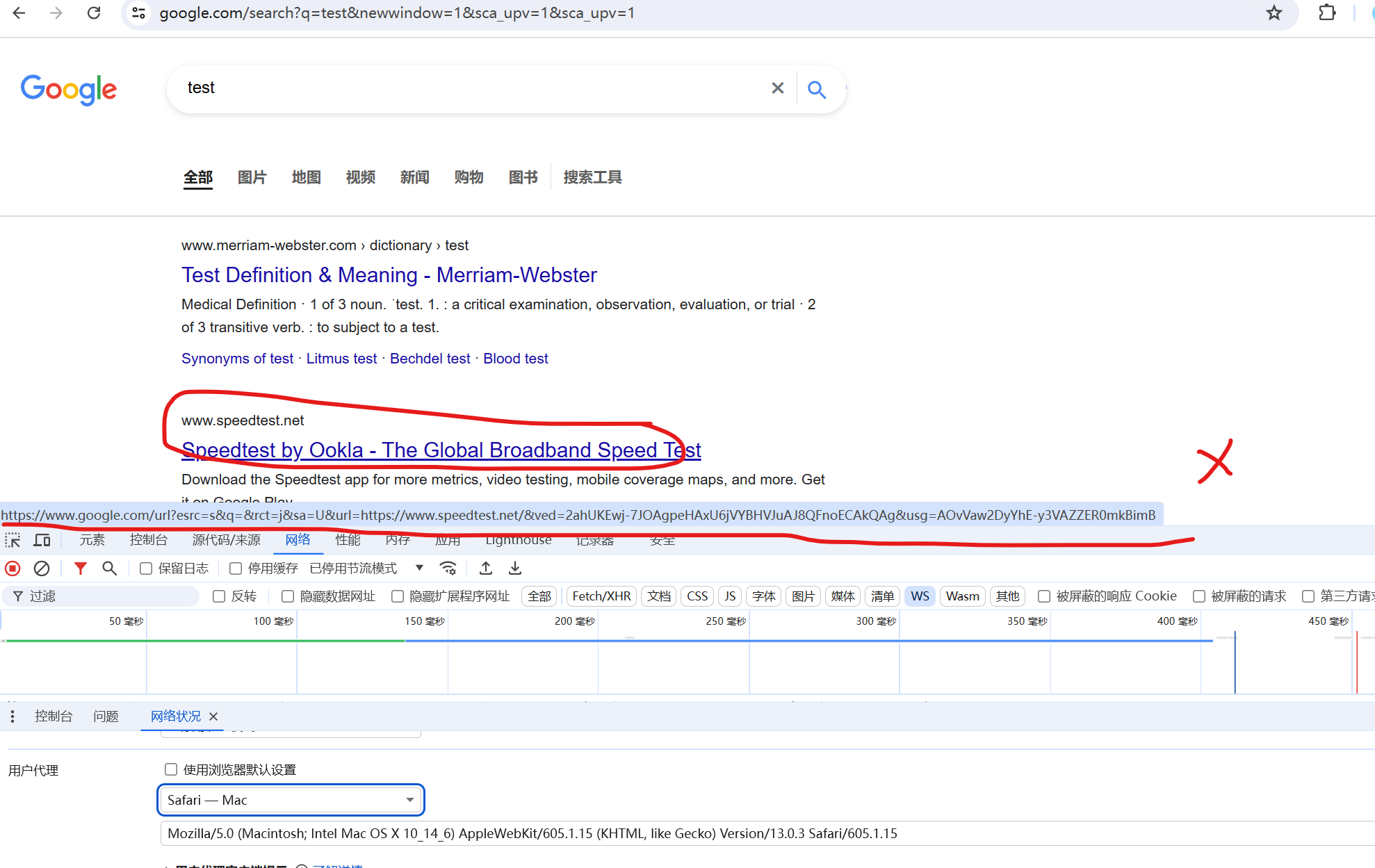

  1. google搜索任意关键词,如test
    鼠标悬停某项搜索结果,或者右键拷贝链接。会显示google开头的,含有跟踪参数的链接
https://www.google.com/url?esrc=s&q=&rct=j&sa=U&url=https://www.speedtest.net/&ved=2ahUKEwjYy5TC_ZaHAxW5rlYBHYtQAvgQFnoECAkQAg&usg=AOvVaw25DjDp_1IehkIgnfQ-Ok5E
含有跟踪参数的链接 截图
而不是真实的地址

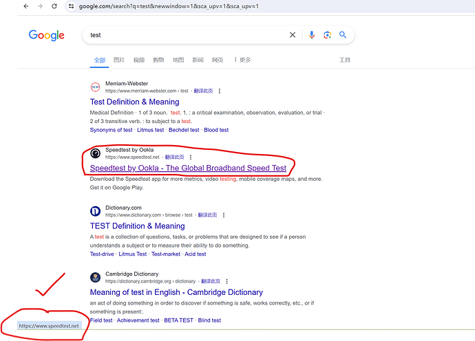

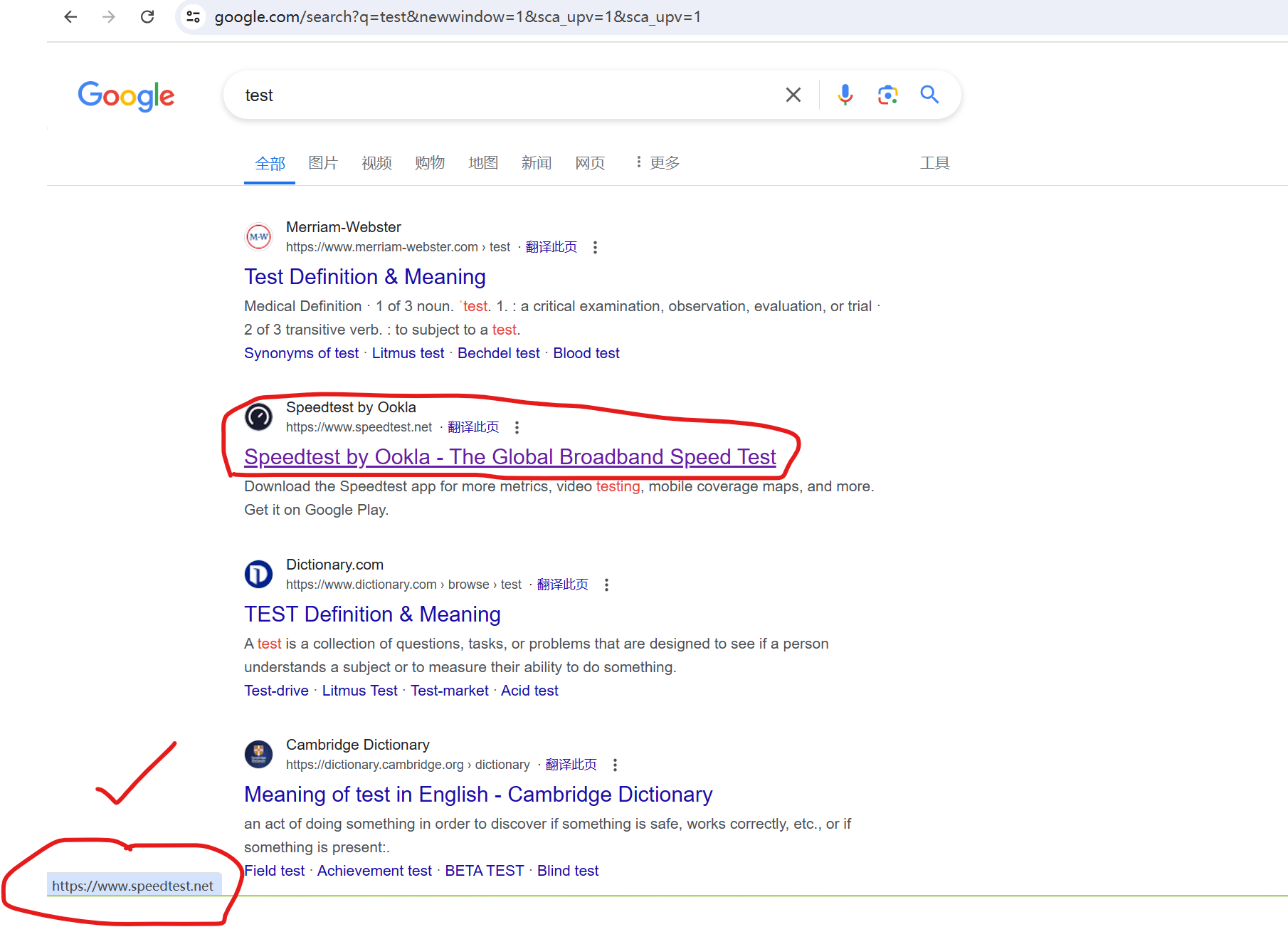

  1. 实测其他UA正常,会直接返回真实链接
    如Chrome on windows的默认UA
Mozilla/5.0 (Windows NT 10.0; WOW64) AppleWebKit/537.36 (KHTML, like Gecko) Chrome/126.0.0.0 Safari/537.36
不含跟踪参数的链接 截图

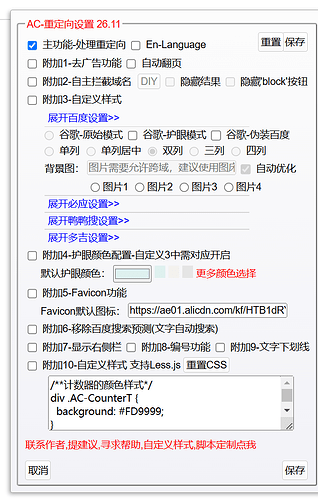

一直用的这个
感谢回复,这个脚本我听说过,测试过,没有效果
:cry:

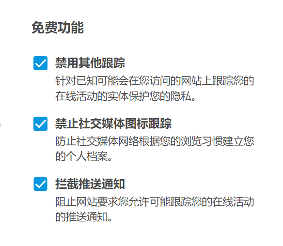

adblock plus这个能行吗
感谢回复
我一直用ubo,刚才下载试用了adblock plus,并且保持勾选了这三个,还是不行

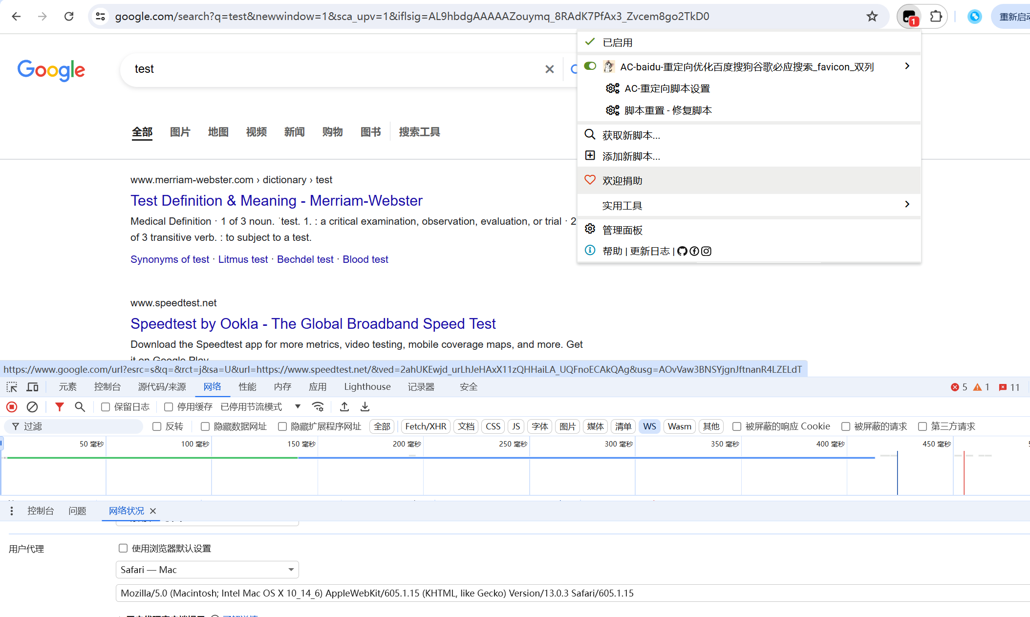

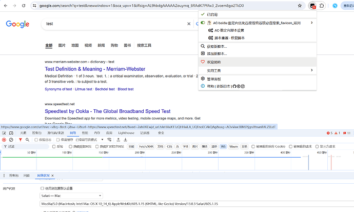

经过我的测试
  1. 这段代码在仅仅在这个UA(Safari 版本13)下有用(不论Chrome还是Safari),console会输出鼠标hover的链接
Mozilla/5.0 (Macintosh; Intel Mac OS X 10_14_6) AppleWebKit/605.1.15 (KHTML, like Gecko) Version/13.0.3 Safari/605.1.15
  1. 但是在 macOS + Safari v17.5 如下的默认UA ,无效,无论右键拷贝链接还是左键单击,链接还是Google的url。而且console也没有log输出
    macOS+Chrome+模拟下面的UA 的话,页面直接不带跟踪链接。就很奇怪,难道除了UA还有其他手段判断浏览器嘛?
Mozilla/5.0 (Macintosh; Intel Mac OS X 10_15_7) AppleWebKit/605.1.15 (KHTML, like Gecko) Version/17.5 Safari/605.1.15

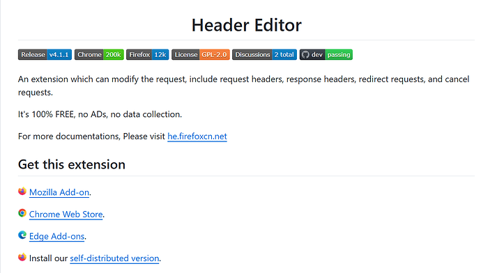

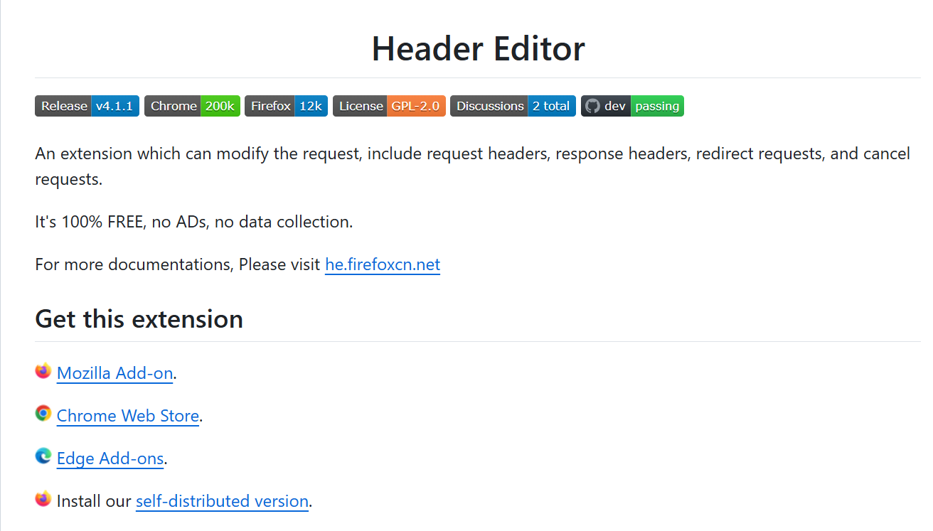

这个就要找修改UA的插件了,一些 header editor 根据匹配规则修改 UA 就行。
正在研究这个 Header Editor,但是发现好像safari不支持这个插件,对吗?
:cry:
