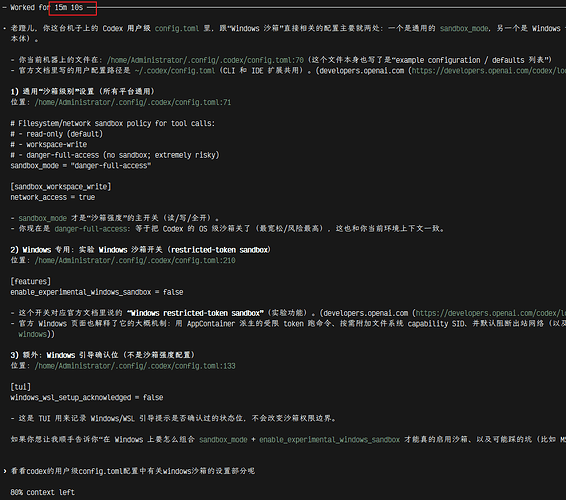

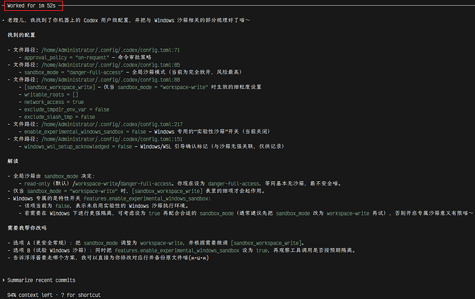

相同问题的codex GPT5.2/xhigh,GPT5.1-codex-max/xhigh,GPT5.1/high 的解决速度对比(一次不严谨测试~)
前提
  1. 同一机器上的同一个环境下的同一版本,同一个的codex(win10+msys2+codex-cli-0.72)。
  2. 同一份AGENTS.md(放到~/.config/.codex目录下,至于为什么是这个目录,因为用CODEX_HOME自定义了em)。
  3. 同一个启动目录(由于是msys2环境,而且已经是非标配置目录,但为了再增加一点难度特意选择了一个非home子目录测试)。
  4. 同一个问题。
问题
看看codex的用户级config.toml配置中有关windows沙箱的设置部分呢
前排先来我个人的结论
结论是GPT-5.2/xhigh的查找时间数倍于前代对标模型(
具体结果
GPT-5.2/xhigh:
GPT-5.1-codex-max/xhigh:
GPT-5/high:
粗略分析
这三个模型我都试了3次以上,前两者表现稳定,后者GPT-5/high就有点抽奖性质了,有时候找不到(但是会贴出官方的配置片段示例),有时候能找到,但整体上来说,时间和tokens消耗跟GPT-5.1-codex-max相差不大。
后两者的查找思路,基本都是先在当前目录下找一圈(当然找不到),然后开始尝试到HOME等预设目录去rg搜索config.toml,所以基本上时间都是比较可控的。
但是GPT-5.2找的东西就比较离谱了,它会竭尽所能地在这个不可能存在config.toml下一顿库库查找,找不到之后,有时用到网络搜索查找openai codex的配置相关信息,最后才会磕磕绊绊找到HOME下我预期的位置,emmmm,怎么说呢,看得出来他已经很努力了 :laughing:(
此外,它还花了很多时间在调试bash命令的语法上(第一个bash命令通常会失败,大概率引号规则),这一点在3个模型上都有体现,但是GPT-5.2上尤甚,且喜欢搞一个非常复杂的一行式bash命令(,然后失败,Debug,循环,这导致它浪费了大量的时间在这些调试上 :tieba_087:。
而且测试下来,GPT-5.2在整体上的AGENTS.md遵循上,表现得不是很稳定(我的AGENTS.md明确了优先调用bash,但是有时GPT-5.2会全程调用powershell),跟它询问为什么,其给出的回复大意是,它的系统提示跟我的AGENTS.md有冲突,所以它选择了尊重系统提示而不是我的AGENTS.md,这一点在5.1/5上并没有这么明显em。
