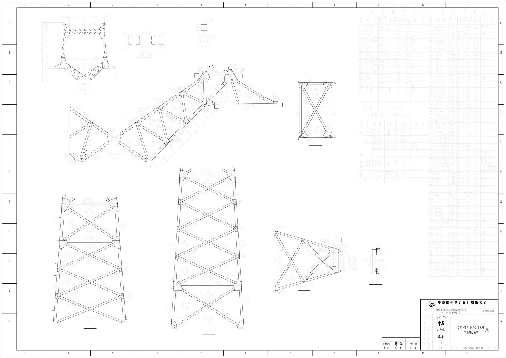

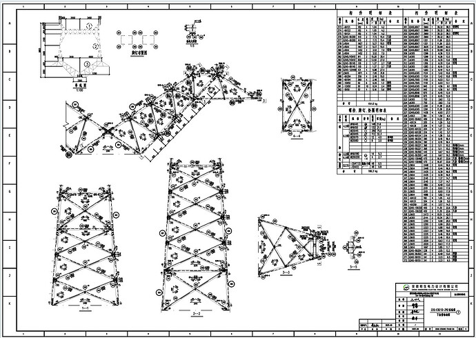

佬们,目前在项目中有一个前置步骤,将工程图纸拆分为图像。但是问题就出现在pymupdf依赖,这个依赖会将较细的线条进行抗锯齿处理,导致整个画面一片“灰白”。以下是原pdf:
pymupdf不做任何处理提取的图像:

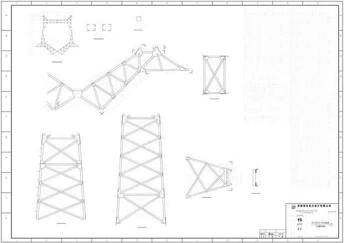

然后我对其方法降低了抗锯齿等级:

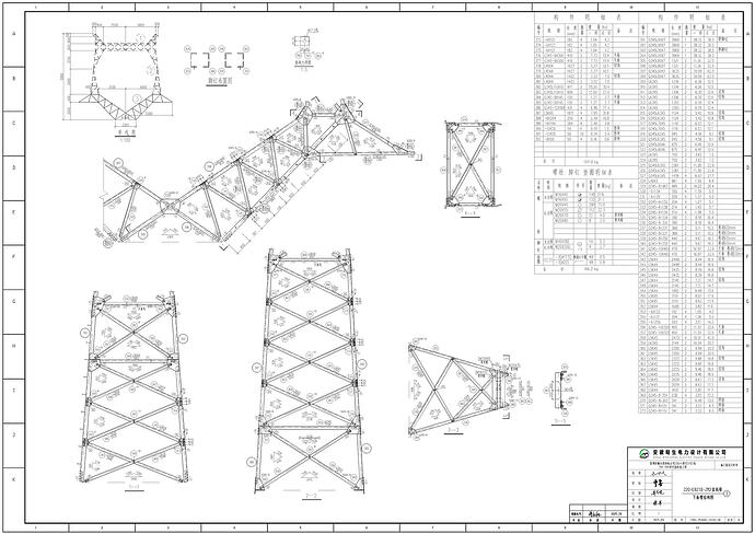

目前图像质量是清晰了许多,但是随之而来的是:文字部分因为抗锯齿等级的降低,导致边缘无法平滑过渡,文字会出现断线的情况,拆分后的原图如下:

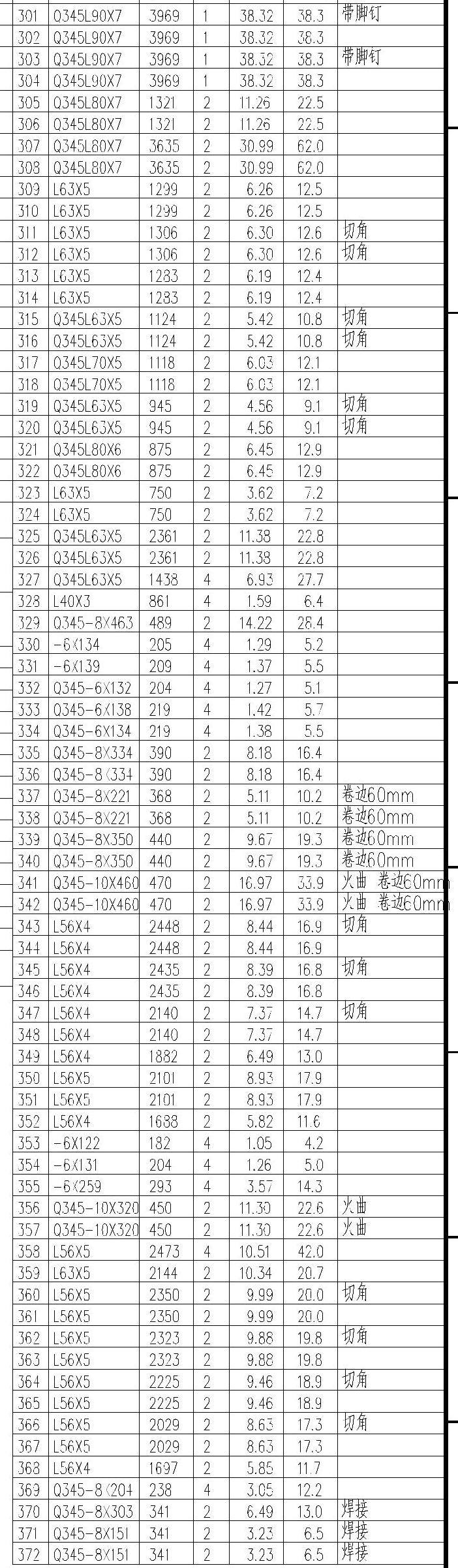

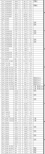

使用版面识别模型提取出来的表格如下:
