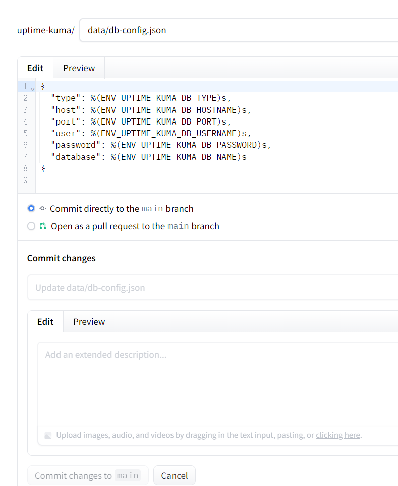

之前我按照论坛教程在Hugging Face上部署了一个uptime-kuma,然后前几天被清了数据,正巧就看到了大佬的这篇文章,跑去重新部署:
但是,部署后我觉得这个有点不妥,首先要使用网址在公网上访问需要将仓库设为public状态,但是这就等于公开了 data/db-config.json的数据。但是没有关系,我们在复制这个仓库的时候已经填写的环境变量,所以我们可以直接使用环境变量来代替。
我的Hugging Face仓库地址:
https://huggingface.co/spaces/ZSCGR/uptime-kuma/tree/main?duplicate=true

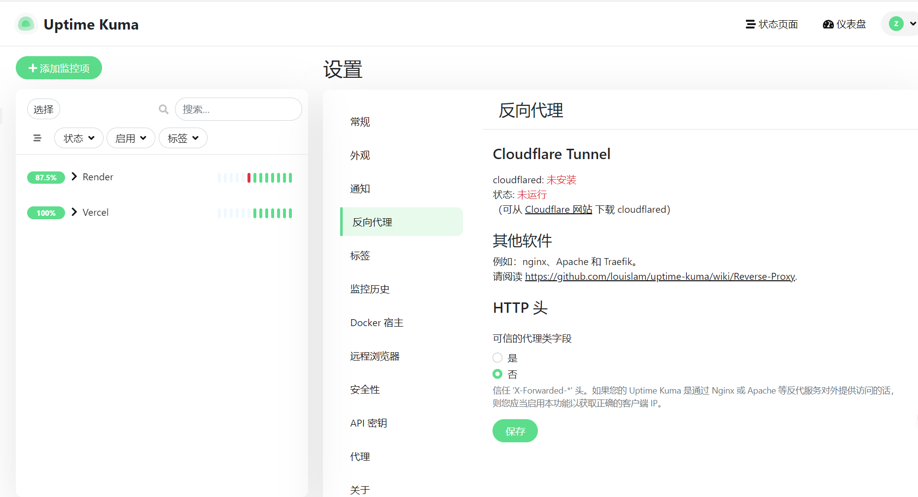

Uptime-Kuma自带Cloudflare tunnel啊
啊这,这样嘛,这我还真不知道 :melting_face:
设置里有
看到了,删掉了。

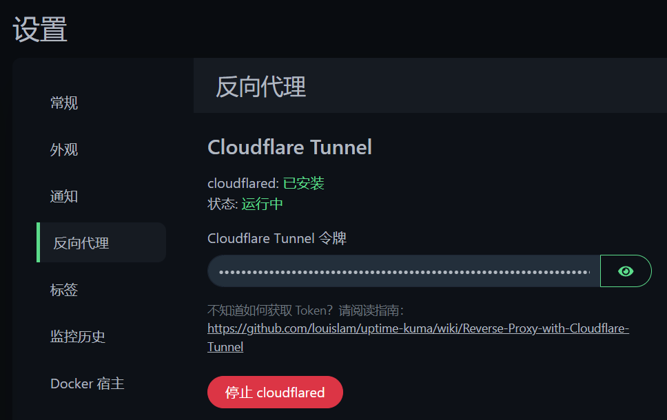

好像还是得安装,拉取的仓库不一样,这个仓库的uptime-kuma没有,但是也许可能不需要外置cloudflare tunnel的token?
需要的,我用的官方的镜像
感谢
感谢,已经整上了,不过它开头运行会报出错误,但是无伤大雅。
