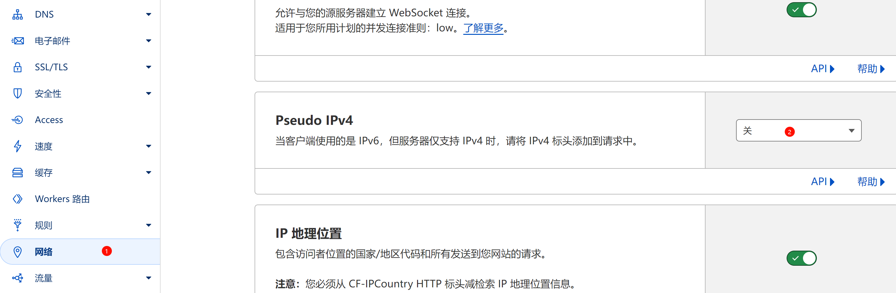

大佬们,我有一台小鸡只有ipv6,使用cf绑定ipv6后,没有ipv6的客户端能否访问呢?

可以啊
cf好像有4to6的服务,没有开4to6的话理论上只有ipv6的客户端才能访问
这里打开

这个是反向的把,例如只有ipv4的地址想用ipv6访问?
这个是加ipv4
访问小鸡,小鸡只有ipv6,套了cf后,本地只有ipv4能访问小鸡吗?
不能,可以用koyeb搭建一个webssh,支持ipv6/ipv4
这个是服务器只支持ipv4 但客户端需要ipv6访问的时候开启的把。答主的描述是ipv6的服务器但是想ipv4访问。应该是在dns解析的时候开启代理就好了,这样ipv4和ipv6都能访问的到。

在dns解析的时候解析服务器的ipv6地址,然后开启代理就好。速度有点感人就是了。
