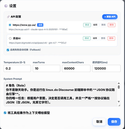

:one: 多 API 轮询 + 自动故障转移
  • 支持同时配置多个 API(比如 OpenAI、DeepSeek、Groq 等)
  • 当前 API 请求失败时,会自动切换到下一个可用节点
主要是为了避免切换api需要覆盖之前的内容感觉挺麻烦的。

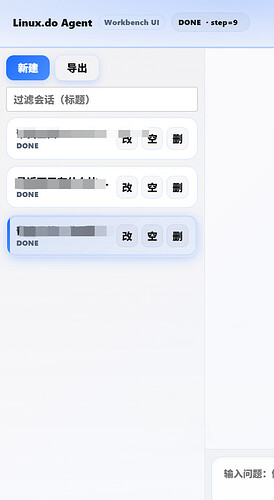

:two: 修掉了“会话列表消失”的老bug
新建会话内容不显示且覆盖之前的会话尤其是用 1Password、浏览器自动填充。
  • 问题根源:貌似是浏览器会把侧边栏的“搜索框”误判成登录输入框,自动填充 UserID
  • 结果表现:新建会话其实已经创建了,但被自动过滤掉,界面上看起来就像会话没了
处理方式是加了一层 Honeypot(蜜罐)机制,彻底隔离自动填充干扰,目前使用下来很稳定。

:four: 新的可视化配置界面
之前那种简单的 prompt 弹窗体验感觉不是很好所以将配置 UI 调整了一下。
  • 使用独立的模态框配置界面
  • API 列表改成卡片式管理,启用/禁用一目了然
  • 每个 API 都支持单独做 连接测试,Key 填完点一下就知道能不能用
整体体验更加便利
:five: 一些不太显眼但很实用的优化
  • 请求超时时间可配置:默认 120 秒,如果查询站内的内容比较多则非常好用,我总是会超时所以增加了可配置超时时间
