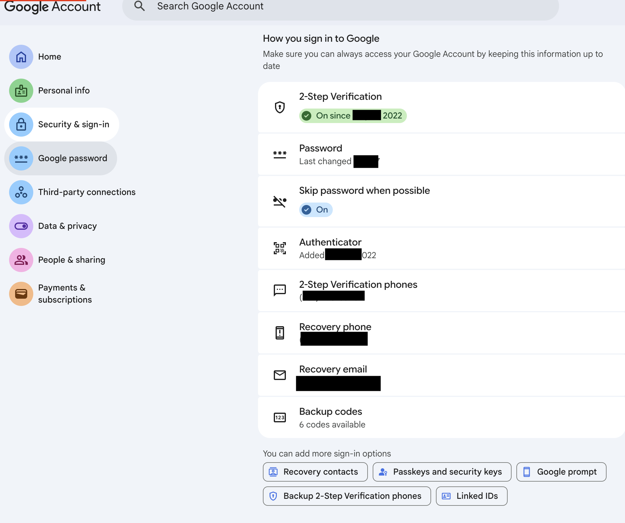

但是就是没办法删掉以前添加的验证器,死循环了,每次都需要谷歌验证器的验证码才能配置或者删掉验证器。

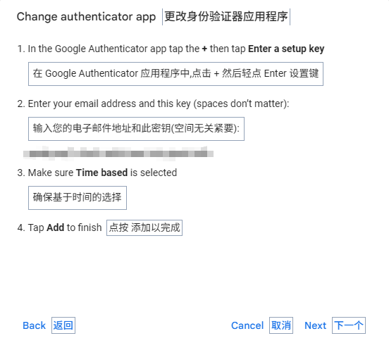

现在的问题就是验证器同步里面没有这个邮箱的随机码,我才是我22年加入的验证器,但是23年才有云同步,后来就换手机没有同步,所以目前没有这个邮箱的验证码生成器。
没有验证码,就不能有任何认证验证码相关的任何操作,因为必须需要输入验证码,变成死循环了。

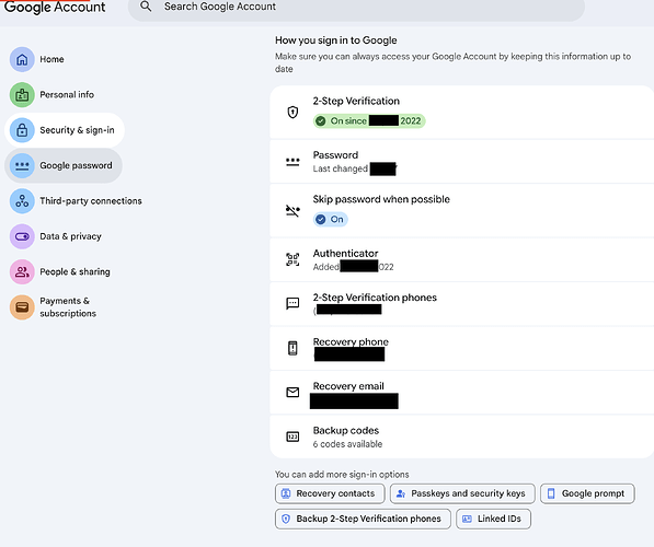

  • 看下截图,谷歌这个列表中很多点击了就必须要求有验证器验证码,换其他方式最后还是会跳到验证器验证码,没有其他选项,所以就头疼再这里。
  • 手机号估计当年用接码平台用的,所以也不可用,估计换手机号也得验证器

这个和账户是没关系的,二步验证就是通过 你那个密钥加上时间来生成验证码的,所以只要你有密钥,找个在线的 2FA 都能生成验证码

目前我这里的问题是这个Google账户的Authenticator登录对应邮箱可以,但是没有这个邮箱的验证码,所以就没办法切换和导出,这个似乎就卡在这里了。

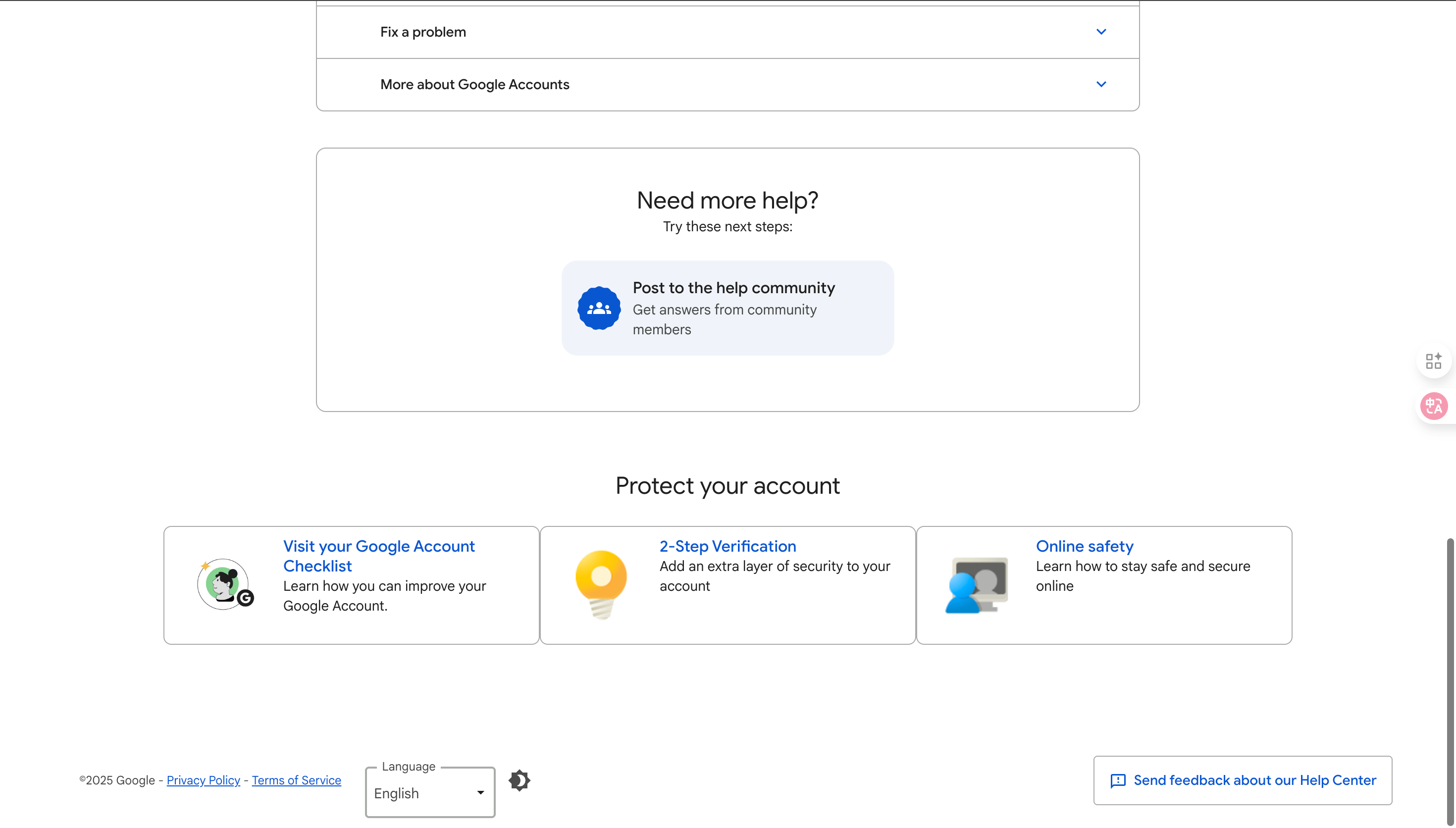

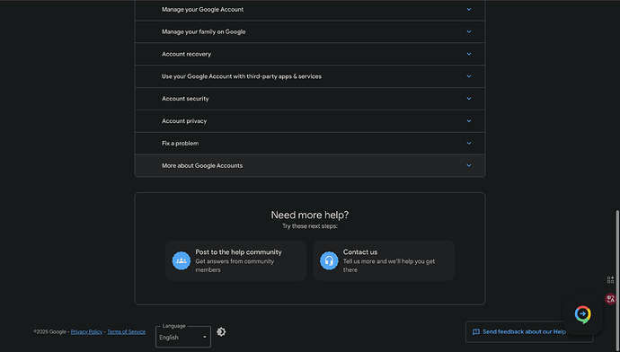

我在想办法找Google客服说明这个情况,看有没有办法可以重置Authenticator或者移除,否则以后肯定这个账户会丢。感觉很麻烦。不知道楼上有一位说的找客服的入口再哪里。
https://support.google.com/accounts/?hl=zh-Hans#topic=3382296
这里有,最下面

那个二维码就是一个种子,根据时间生成验证码的
一般这种不会同一个账号生成的个数,限制一个种子存在的个数更是无从谈起

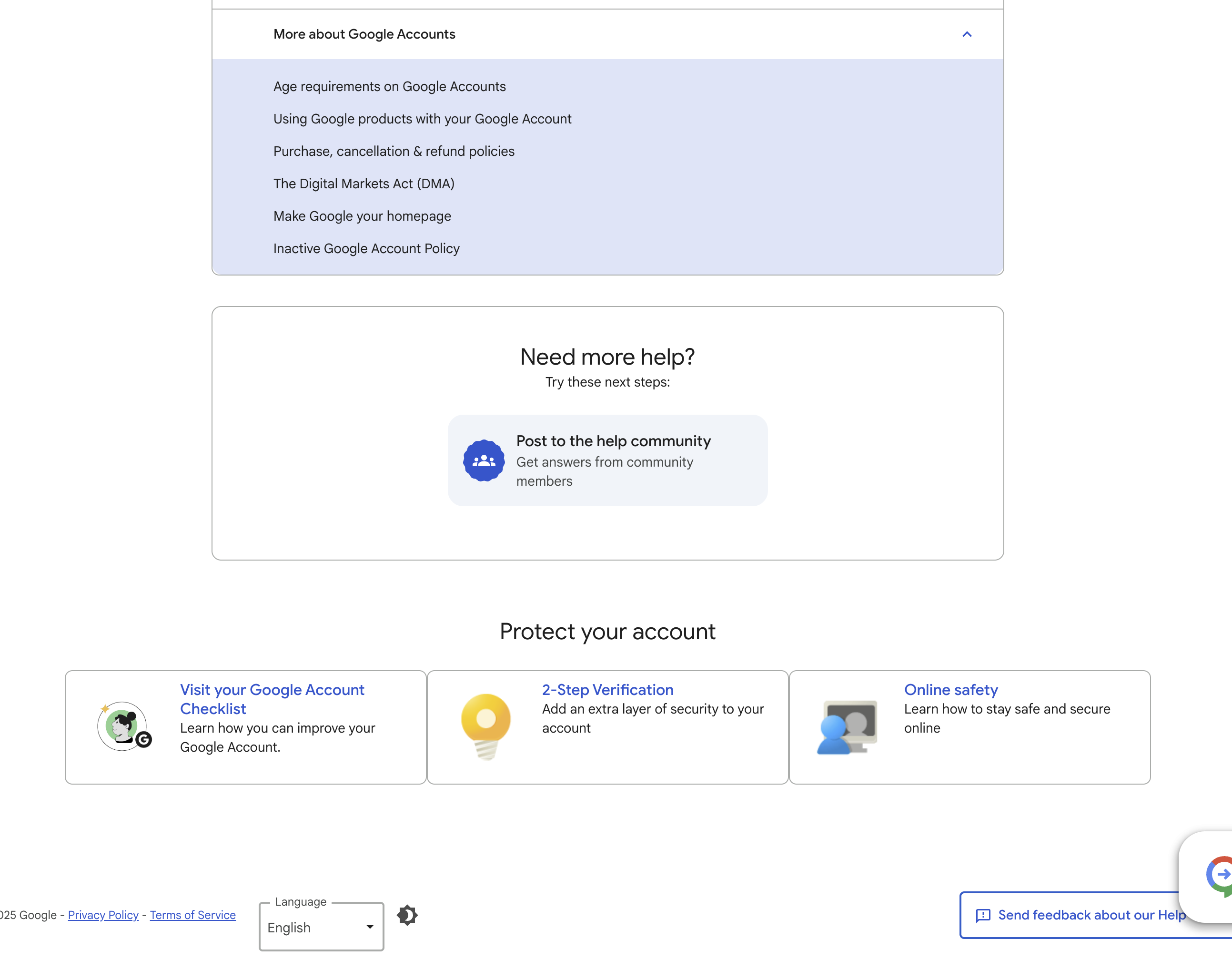

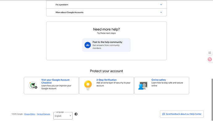

最下边客服是右下角“send feedback”么?看起来这几个选项都没清楚说明以上解决不了找客服入口在哪里。
http://reddit.com/r/techsupport/comments/123meqj/how_to_contact_google_support_directly/
从这里看,google应该也是没有直接的客服,只能通过communicty社区支持free用户

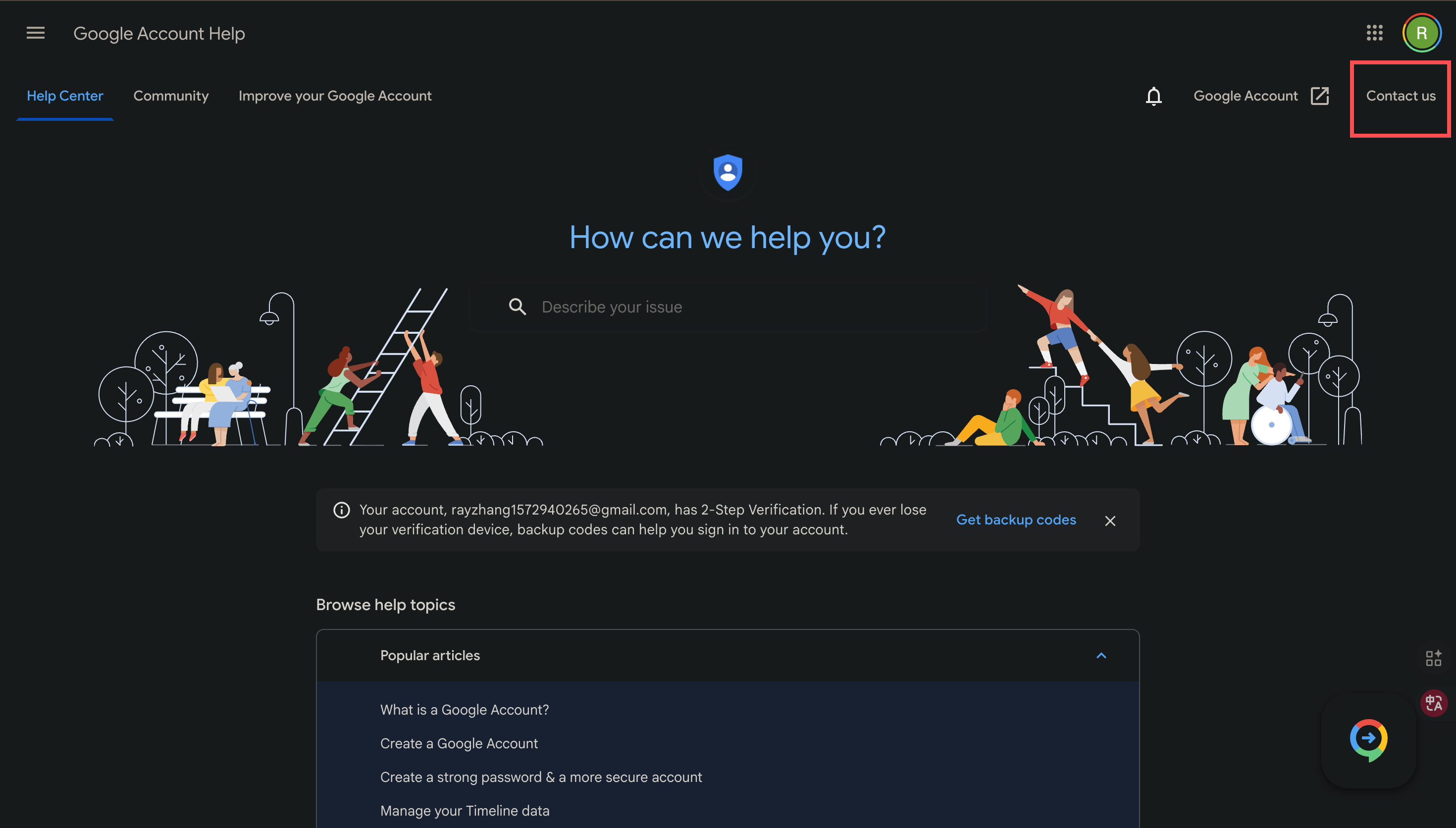

可能是得先登录一个账号,我这边就是客服
难道因为我有google one?
Re,确实是草率了
另一个普通账户没有客服的选项,那可能还是要走社区反馈了
那估计就是因为你有google one的问题了,看来用户还是分级的。
自问自答一下
用同一个美国ip养了一段时间
提示我需要认证是不是age成年人,选项有ID(肯定能给)、信用卡不能给、人脸,最后选了人脸(后边)
然后今天用手机全局挂相同ip登录Google App (ios)
忘记怎么找到通知age认证,就刷了人脸(手机端)
然后搜索“google account settings”
因为上次添加了passkey,登录以后,就能直接点两步验证,然后删掉了Google Authenticator
换了手机号
终于放心了
