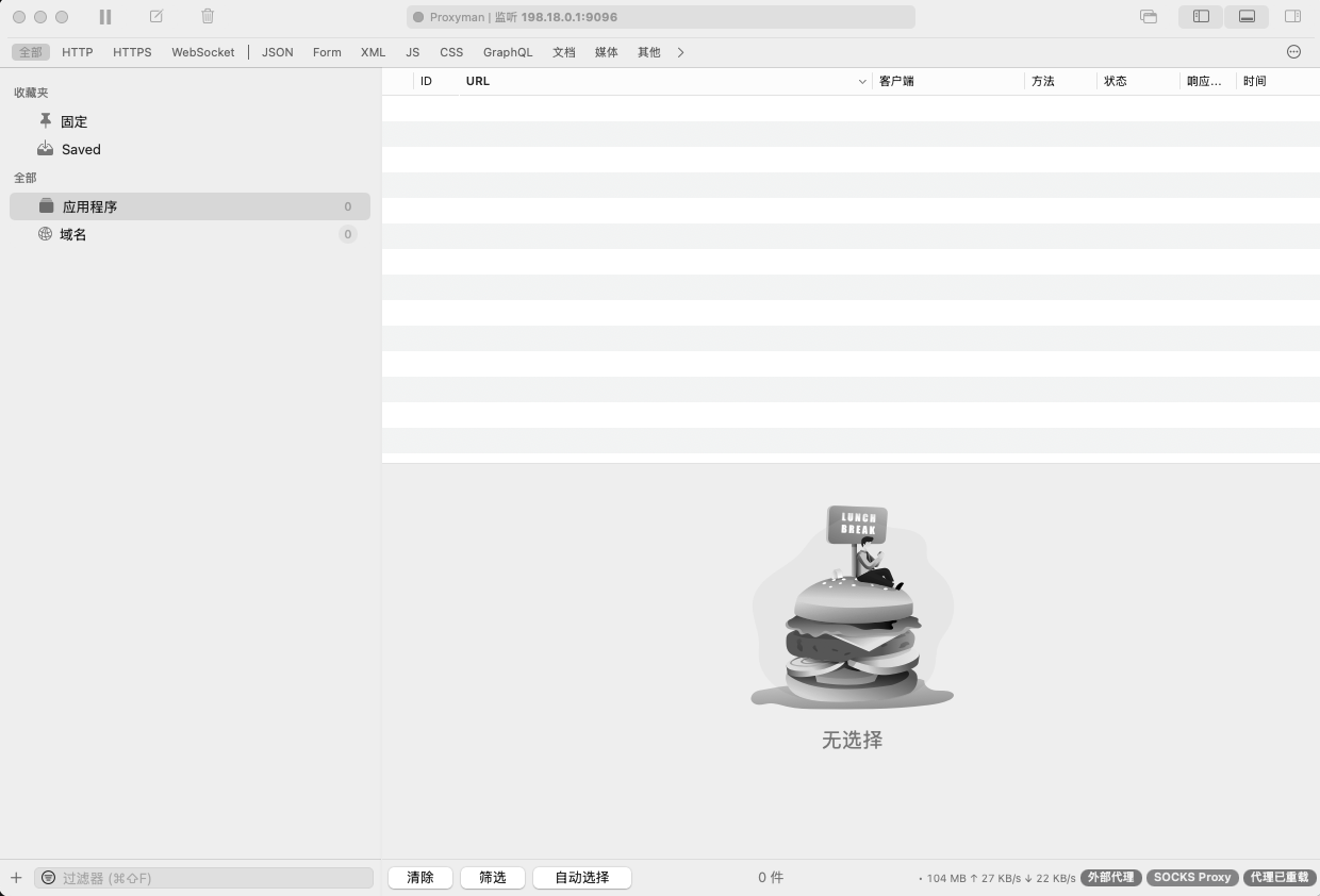

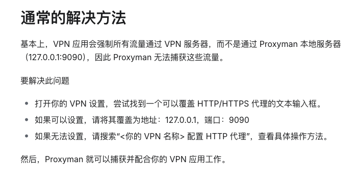

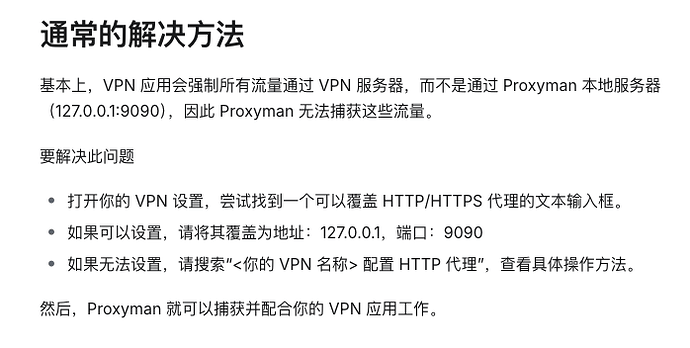

在Mac中,开启小火箭后,ProxyMan就无法抓取到网络数据;关闭小火箭后,外网地址就无法正常访问。看了一遍ProxyMan的文档,说是让我在小火箭中覆盖HTTP和HTTPS的代理,但是没找到入口,求助佬们,这种问题咋解决呀?:face_holding_back_tears:

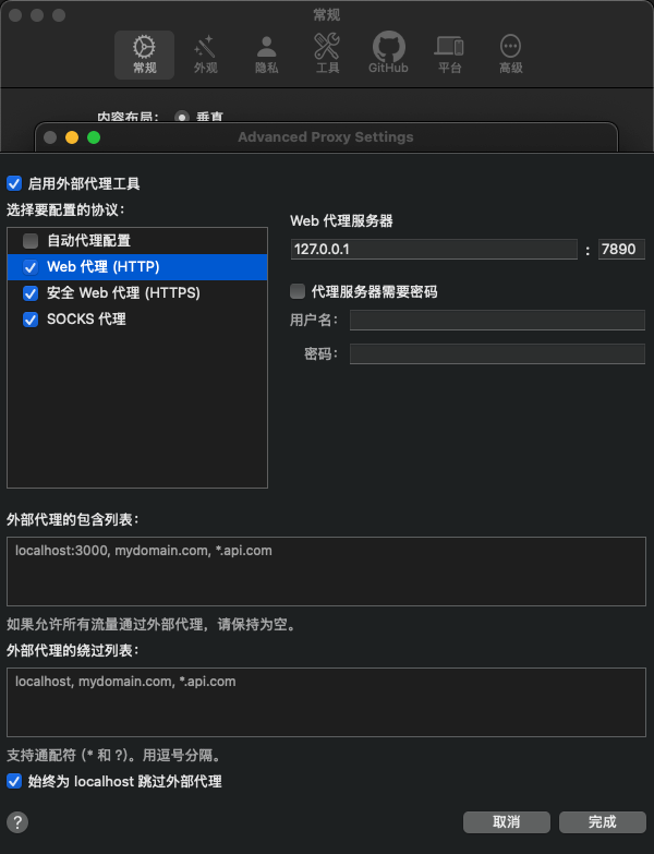

设置 高级代理设置 外部代理设置 配置上你用的就好了

貌似不行哎佬,还是什么都抓取不到:sob:

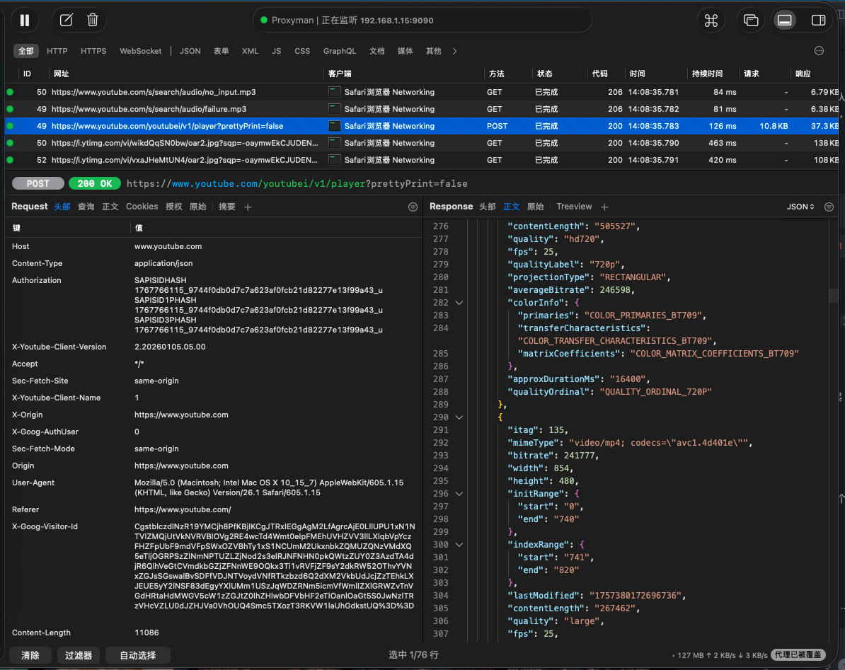

我这没有什么特殊的设置, 打开就好了, 我觉的是proxyman是自动生成了代理链

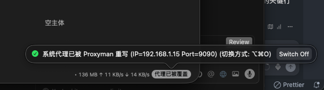

没有代理时候是下面这种情况,设为系统代理的勾选就没了

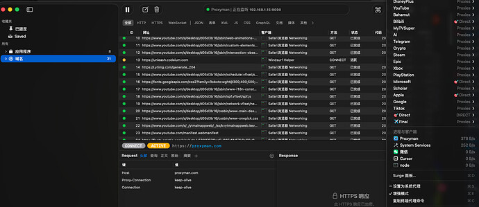

我常年开增强, clash里应该叫TUN, 其他的就没什么设置了, 我看能抓也就没研究过

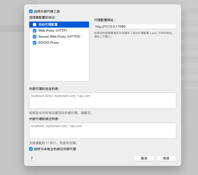

我觉得是你用自动配置,但是没勾选上 :grimacing:或者设置下面的两个
试了,还是不行的:sob:

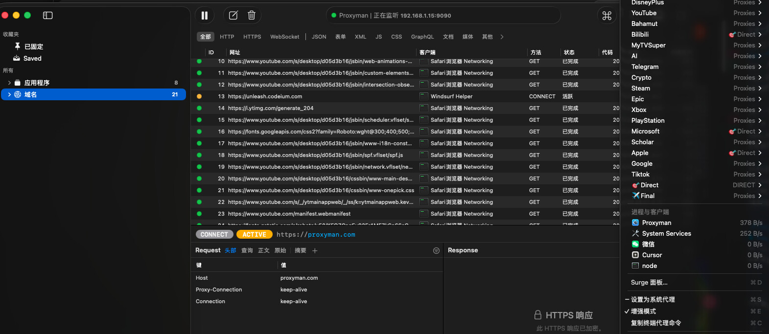

:thinking:嘶~,佬,你这个看起来貌似是Proxyman把你的Clash的代理给覆盖了,我看到你这个截图中“设置为系统代理”是不可用的状态,所以你能正常抓到包;感觉这个时候就没办法访问需要:ladder:的地址啦。

是覆盖了, 或者走了代理链, 但是google YouTube 还是能正常访问的, 所以说梯子没掉, 能正常抓包, 如果掉了应该是直接没有勾选, 但是我看梯子上是个横杠

另外我没有遇到你的问题,正常设置一下把Clash/V2Ray配置为Proxyman的外部代理,确保Clash/V2RayN不使用Tun就行了。
横杠才是对的 兄弟
抓包软件单独把自己设为 系统代理
然后自己设置外部代理 流量问梯子软件
