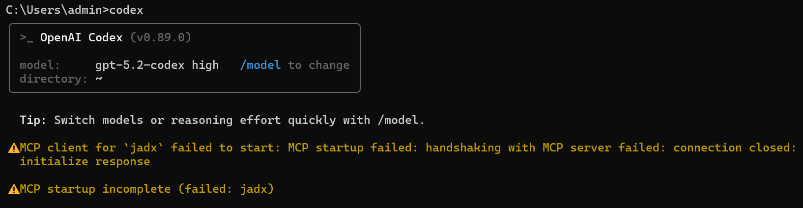

如果按照官方文档安装,在codex下会报错:
⚠ MCP client for `jadx` failed to start: MCP startup failed: handshaking with MCP server failed: connection closed:
  initialize response
⚠ MCP startup incomplete (failed: jadx)
具体原因不清楚,默认是使用stdio方式使用的,搜索论坛的一个帖子说去掉日志可以解决。
