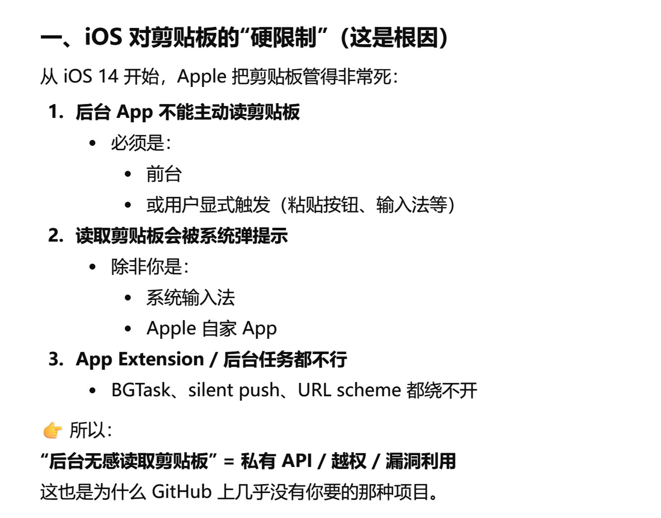

好奇问了问AI
发现原来是因为IOS14就管辖了

应该被堵死了
没事,ios16可以用就行
这不说IOS14就堵死了

巨魔的软件是可以用漏洞/JB特殊权限的, 以前甚至连NFC都能弄出来,
没有巨魔的官方API应该是没有支持这种功能的, 苹果对后台管的严的很
