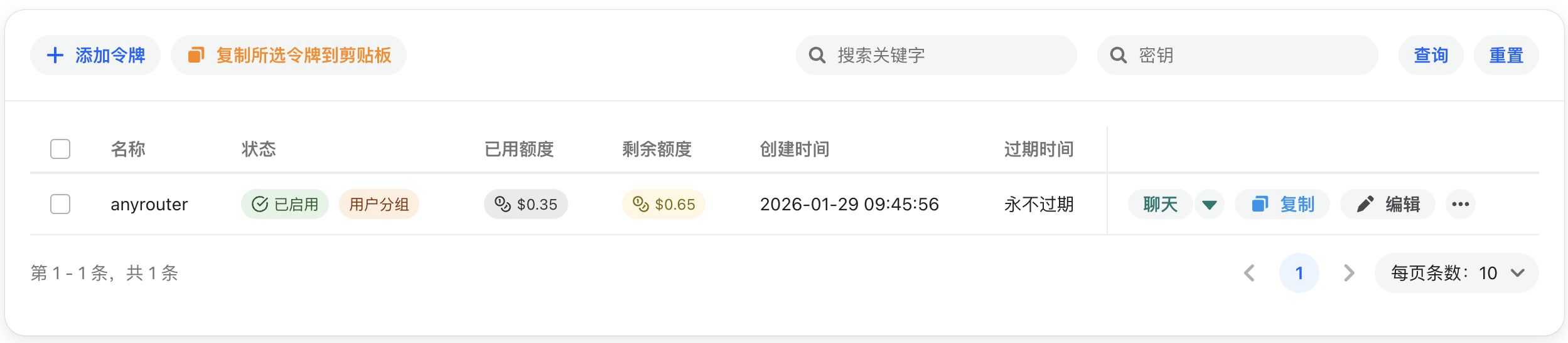

第三步:公益站使用:创建令牌,分组查看公益站自己说明(以anyrouter为例,添加令牌获取API key)。

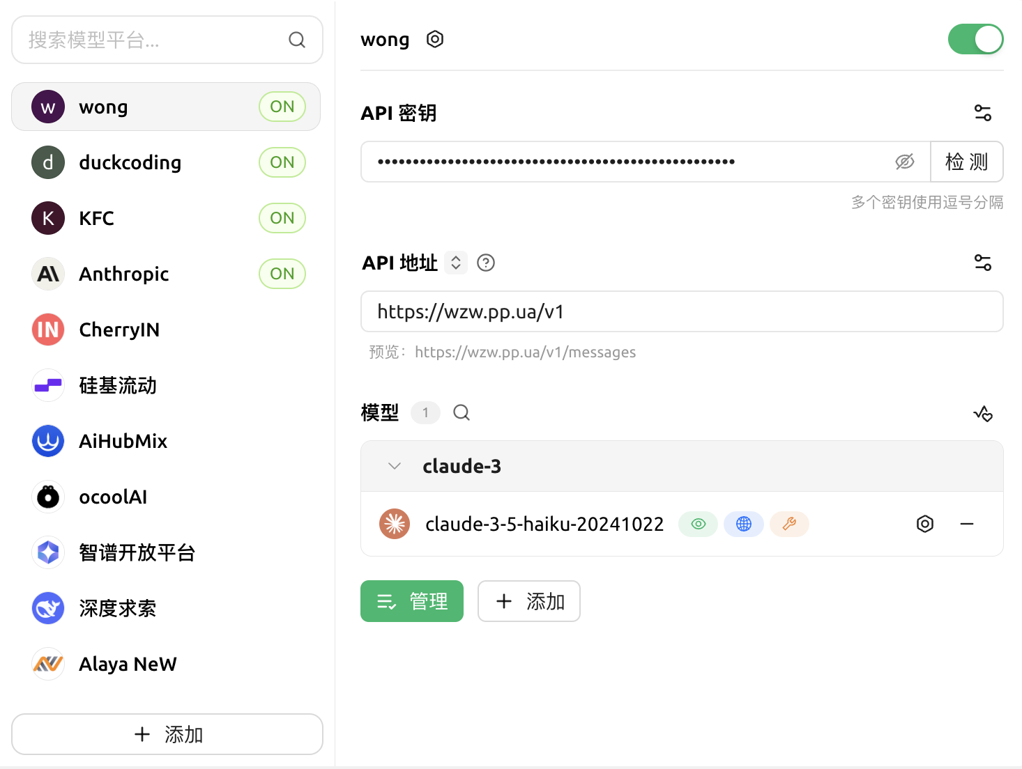

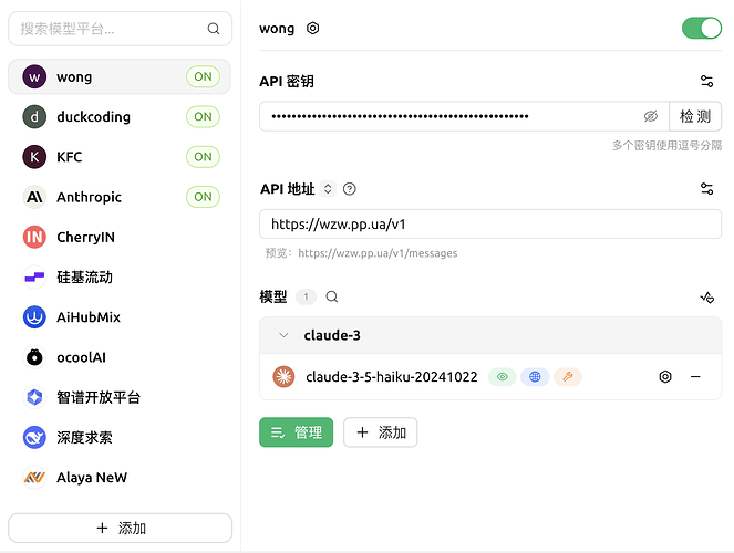

其他方法:cheery studio软件使用公益站API的方法(点右上角的设置图标,然后进入下面这个界面,然后根据自己的API配置填写):

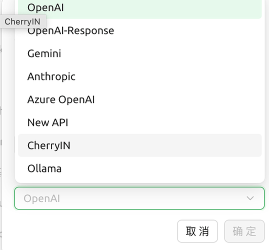

在插件或者软件里填写APIkey、base_url、还有添加模型。添加模型提供商类型的时候也要注意是否兼容(具体也要看公益站说明),wong公益站是支持anthropic类型的,OpenAI兼容大部分类型。

我就用的cherry studio软件

请问这个可以做什么?好多人都在说这个
可以在这个上面添加公益站的API key和模型,然后在这个软件上调用自己添加的公益站支持的模型
