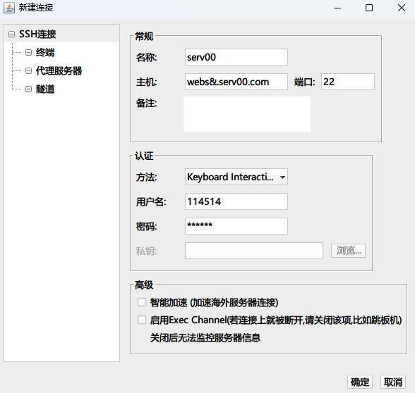

  1. SSH登录serv00
从你注册时的邮箱当中获取登录信息
打开任何一个ssh连接工具
主机为邮件中的SSH/SFTP server address 后面那段
验证方法(如果有)一定要选择keyboard interactive

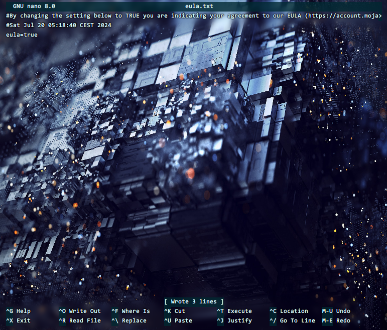

我们去同意eula条款
[xxecy@s1]:<~/domains>$ nano eula.txt
将 eula=false 改为 eula=true
修改完后重新启动

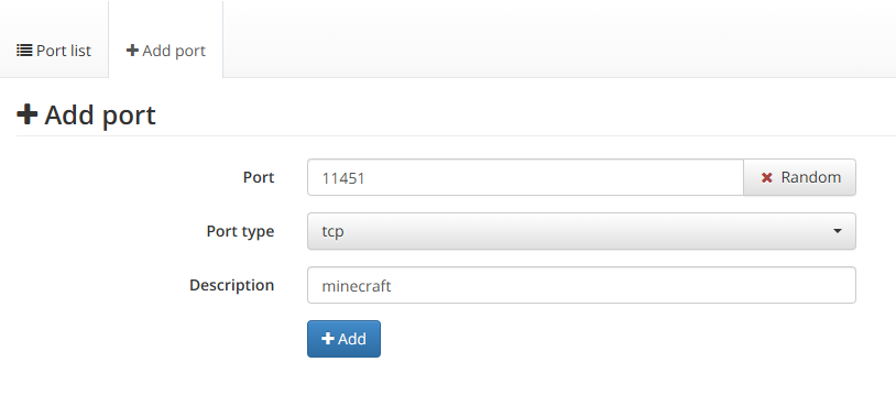

接下来我们去打开端口。登录你的serv00面板。
找到image
点击image
添加端口,不一定为25565端口,我们后边修改
添加完后回到ssh
[xxecy@s1]:<~/domains>$ nano server.properties
将server-port=25565 中的 25565 修改为你创建的端口
如果你没有正版,记得将 online-mode=true 改为 false

保存,重新启动服务器,此时将畅通无阻。
