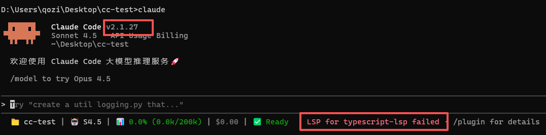

求助各位大佬一个 LSP 问题,实在是搞不定了。
环境:win11、claude 2.1.27
我在官方插件市场(anthropics/claude-plugins-official)安装了 typescript-lsp
启动时候显示 LSP for typescript-lsp failed

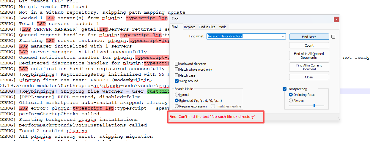

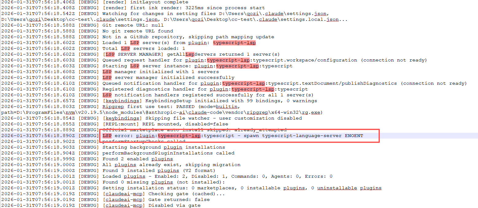

claude 日志内容:
里面有个错误信息 LSP error: plugin:typescript-lsp:typescript - spawn typescript-language-server ENOENT
网上查和问AI说是找不这个这个命令程序,我是有安装 typescript-language-server,且在cmd手动执行 typescript-language-server --version 是正常的。

No such file or directory,一般就是找不到命令文件,执行环境错误。
哪里有这个提示?

我看 spawn 去执行命令脚本,然后提 enoent,这个就是 error no ent,没有找到入口的意思,一般就是没有找到目录或者程序。导致的问题是运行环境或者根本没有正确调用甚至没有安装。
