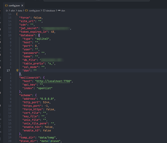

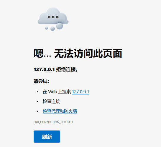

Openlist 突然无法正常使用 5244 端口进行服务,但是正常启动无报错
切换至 5244 附近端口 (5245 5250)均无法正常访问

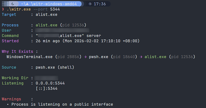

切换至 5344 恢复正常,还有什么方法排查占用么

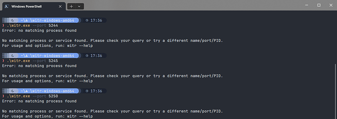

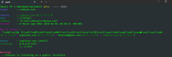

GitHub - pranshuparmar/witr: Why is this running?
可以试一下witr这个工具,支持对pid和端口的详细溯源
这个工具不错,但是这就很神奇,当在 5344 端口运行的时候,明确看到 5244 附近无占用
切换到 5244 后,依然无占用
