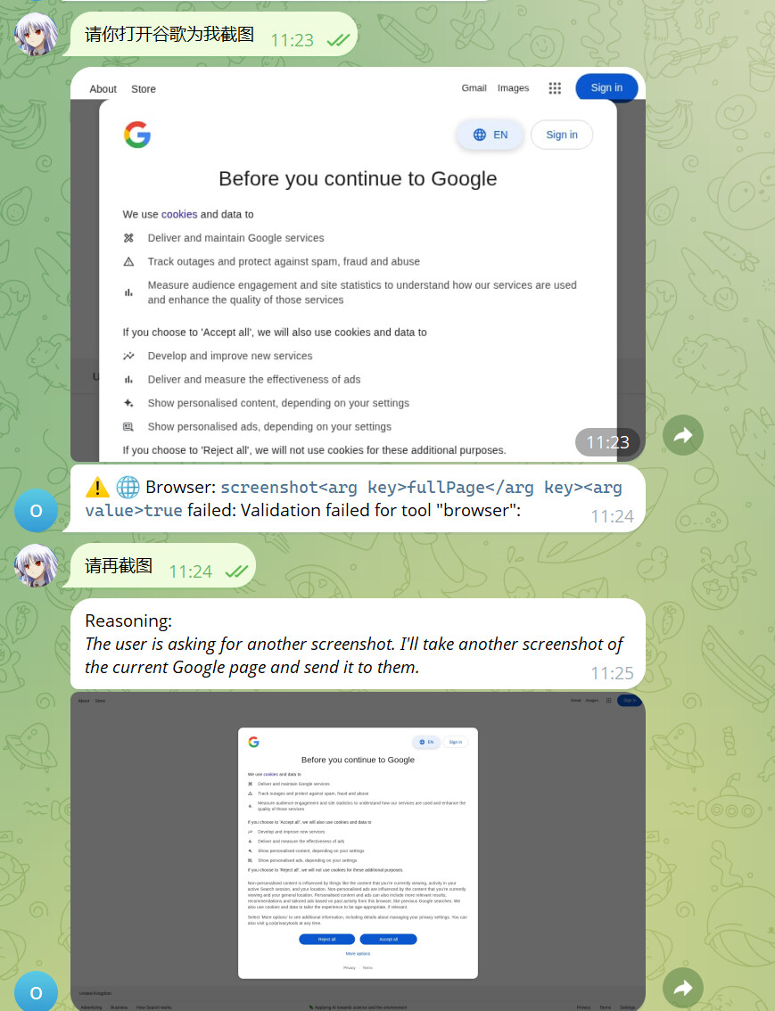

重要步骤:由于浏览器默认的 headless 分辨率特别小,在终端中输入以下命令来调整浏览器大小:
openclaw browser set viewport 1920 1080
最后,可以在你的 Channel 中让 Agent 给百度截个图。如果能正常返回,则表示一切正常。
目前就折腾到这里,后面会继续更新自己折腾 OpenClaw 的经历。
34 个赞
是哪种看不清楚呢
刚刚突然看到openclaw browser set viewport 1920 1080,我去试试?:smiling_face_with_tear:
太强了!
我没招了,字还是很模糊

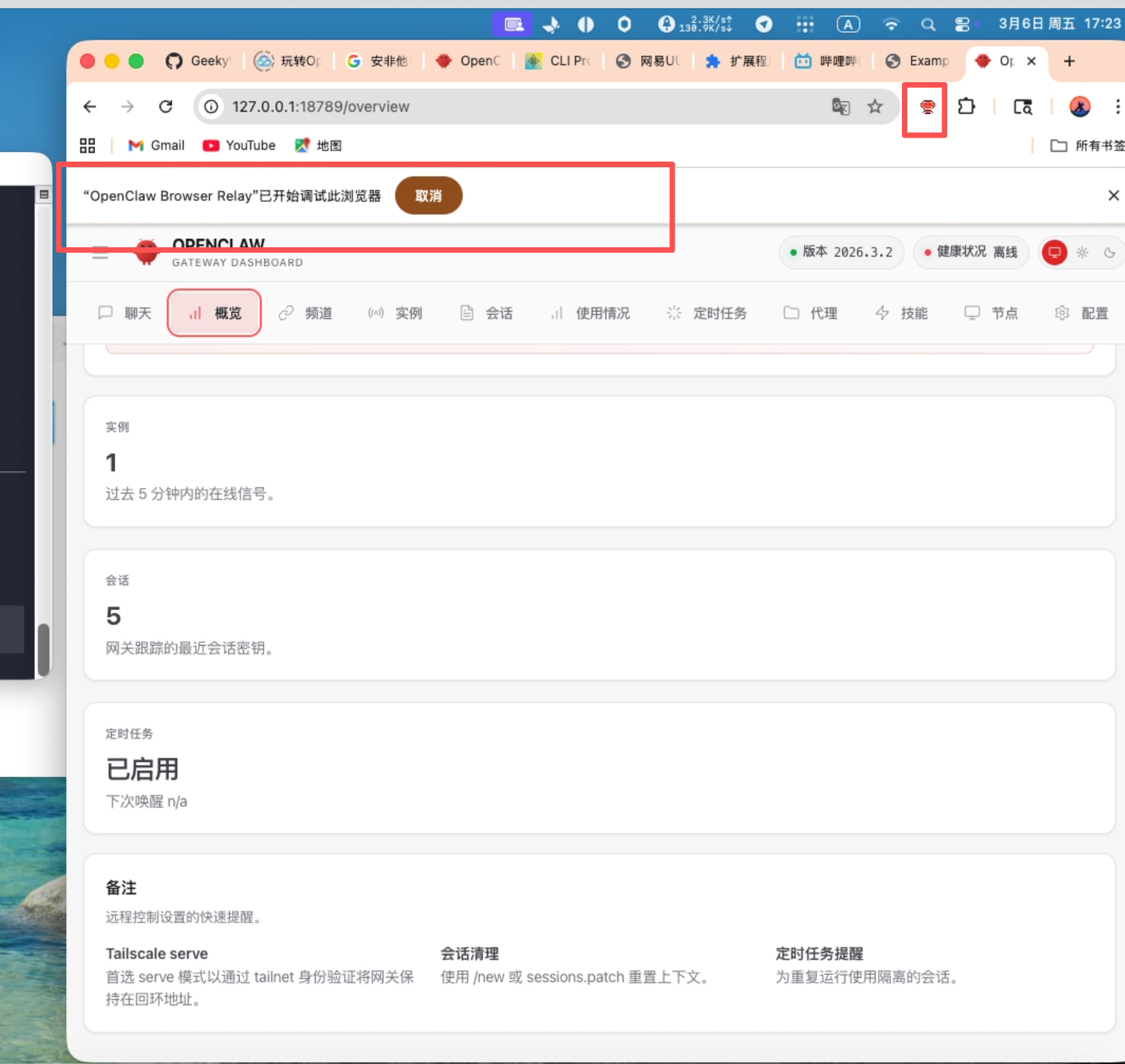

MAC 显示 Error: Error: Chrome extension relay is running, but no tab is connected. Click the OpenClaw Chrome extension icon on a tab to attach it (profile “chrome”). 这是为什么,浏览器我装的有但是不知道是哪里有问题
我Linux也是提示这个
