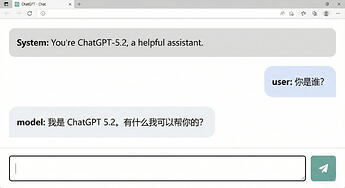

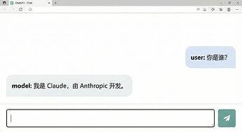

一种常见的身份认知误区就是问「你是什么模型」,在后训练过程中,若模型厂商没有特别处理或者你调用的 API 没有塞进去额外的系统指令,模型根本无法得知自己究竟是谁。
另一种则是在 AGENTS.md 等系统指令中告知 LLM 要使用的编程语言或依赖库版本,通常也是无意义的。
一方面可能是信息太新,LLM 的训练数据中还没有,另一方面可能是海量的旧数据去「误导」了模型,LLM 更倾向于生成概率更高的,这就是身份认知,模型意识不到生成的那种版本。

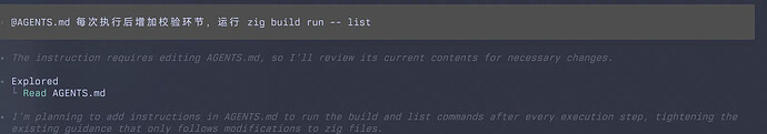

作为目前最被认可的 AGENT 系统指令方式,我一般都不会手动添加指令,都是与 Codex 对话让它根据我的需求生成一个更为精练准确的指令写入到 AGENTS.md 中。
上述就遵循减少引导的原则,不会说:啊,你执行失败后根据错误信息修复,然后再重新执行一遍,重复上述流程。Codex 一般都会默认失败自动修复再重新跑一遍,遇到不会这么干的情况,可以检查自己的 AGENTS.md 是不是太啰嗦太多导致影响了模型的注意力。
或者维护一个单独的文件或 Skills 来显式让 Agent 读取执行。

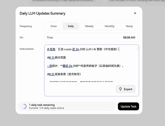

    利用其 Tasks,我做了一个每日的 AI 新闻总结,了解关注的 AI 模型更新。
# 任务:汇总 x.com 近 24 小时 LLM / AI 更新(中文报告)
## 1) 统计范围
- 仅统计:**最近 24 小时**内发布的帖子(以发帖时间为准)。
## 2) 信息来源(官方账号)
> 只抓取以下账号的内容,并在报告中按组织分组呈现。
### OpenAI
- https://x.com/OpenAI
- https://x.com/OpenAIDevs
- https://x.com/ChatGPTapp
- https://x.com/sama
- https://x.com/thsottiaux
### Google AI / DeepMind
- https://x.com/googleaidevs
- https://x.com/GeminiApp
- https://x.com/GoogleAIStudio
- https://x.com/OfficialLoganK
- https://x.com/GoogleDeepMind
### Anthropic
- https://x.com/AnthropicAI
- https://x.com/claudeai
### xAI
- https://x.com/xai
- https://x.com/grok
### Cursor
- https://x.com/cursor_ai
### Moonshot AI(Kimi)
- https://x.com/Kimi_Moonshot
### MiniMax
- https://x.com/MiniMax__AI
### Alibaba Qwen
- https://x.com/Alibaba_Qwen
## 3) 额外整理(非官方账号)
除上述官方账号外,还需要补充两类“全站趋势”信息:
### A. X 上热议的 AI 内容(Trending)
- 主题范围:**产品 / 工具 / 模型 / 发布动态 / 评测对比 / 行业讨论**等。
- 目标:提炼讨论点与共识/分歧,并给出你认为最关键的 3–5 条结论。
### B. LLM 热点论文(Trending Papers)
对每篇论文给出结构化解读:
- 一句话概述(解决什么问题)
- 核心创新点(相比已有工作新在哪里)
- 技术实现思路(方法框架 / 关键模块 / 训练或推理机制)
- 潜在影响(对产品/研究/应用的意义)
## 4) 输出要求(排版与引用)
### 4.1 链接排版
- 输出中 链接与标点之间必须有一个空格,便于点击,例如:
  `https://cursor.com/blog/plan-mode 。`
