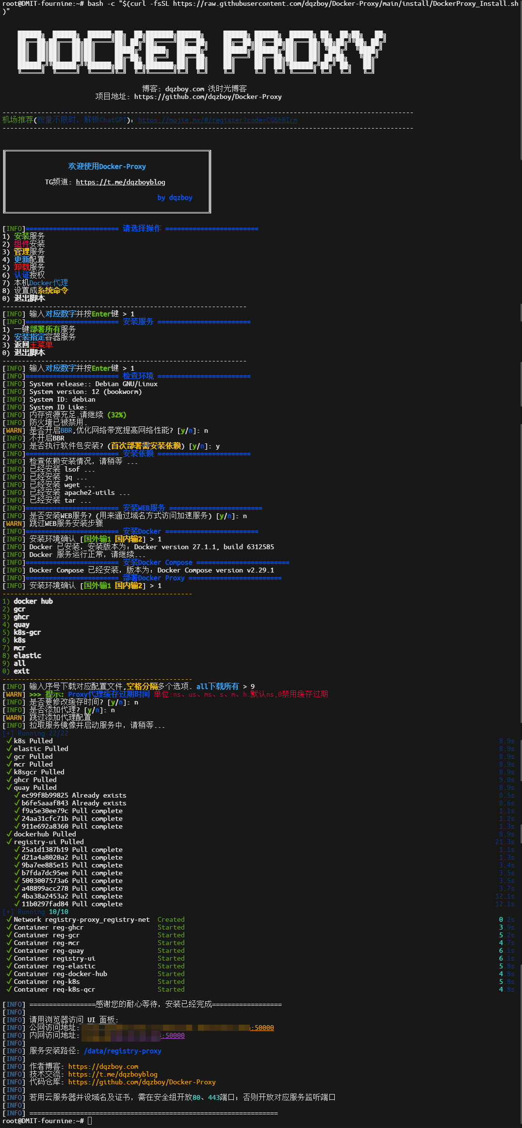

执行脚本
bash -c "$(curl -fsSL https://raw.githubusercontent.com/dqzboy/Docker-Proxy/main/install/DockerProxy_Install.sh)"
  • 键入1—>1)安装服务
脚本会自动判断内存资源和防火墙禁用。
提示“是否开启BBR,优化网络带宽提高网络性能?[y/n]”。
  • 键入n—>不开启BBR(按需开启,我的服务器事先安装过其它BBR,因此选择不安装)
提示“是否执行软件包安装? (首次部署需安装依赖) [y/n]”。
  • 键入y—>执行软件包安装
提示“是否安装WEB服务? (用来通过域名方式访问加速服务) [y/n]”
  • 键入n—>不安装WEB服务
提示“安装环境确认 [国外输1 国内输2]”
  • 键入1—>国外
提示“输入序号下载对应配置文件,空格分隔多个选项. all下载所有”
  • 键入9—>下载所有
提示“是否要修改缓存时间? [y/n]”
  • 键入n—>不修改缓存时间
提示“是否添加代理? [y/n]”
  • 键入n—>不添加代理
等待拉取服务镜像并启动服务,结果如下图
​ OK,现在你已经得到属于你自己的镜像代理地址了,如果你的IP地址为:123.123.123.123,则你的Docker Registry UI访问地址为:http://123.123.123.123:50000,你可以像其他的镜像代理服务一样使用你的镜像代理地址了。

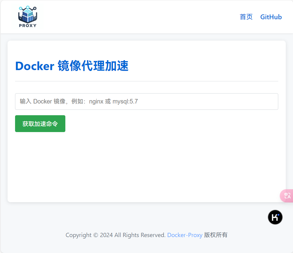

​ 如果你更喜欢用WebUI来获取链接,想获得下图所示,和Docker Proxy一样的网页服务(Docker Proxy 镜像加速),那么请继续下面的步骤。

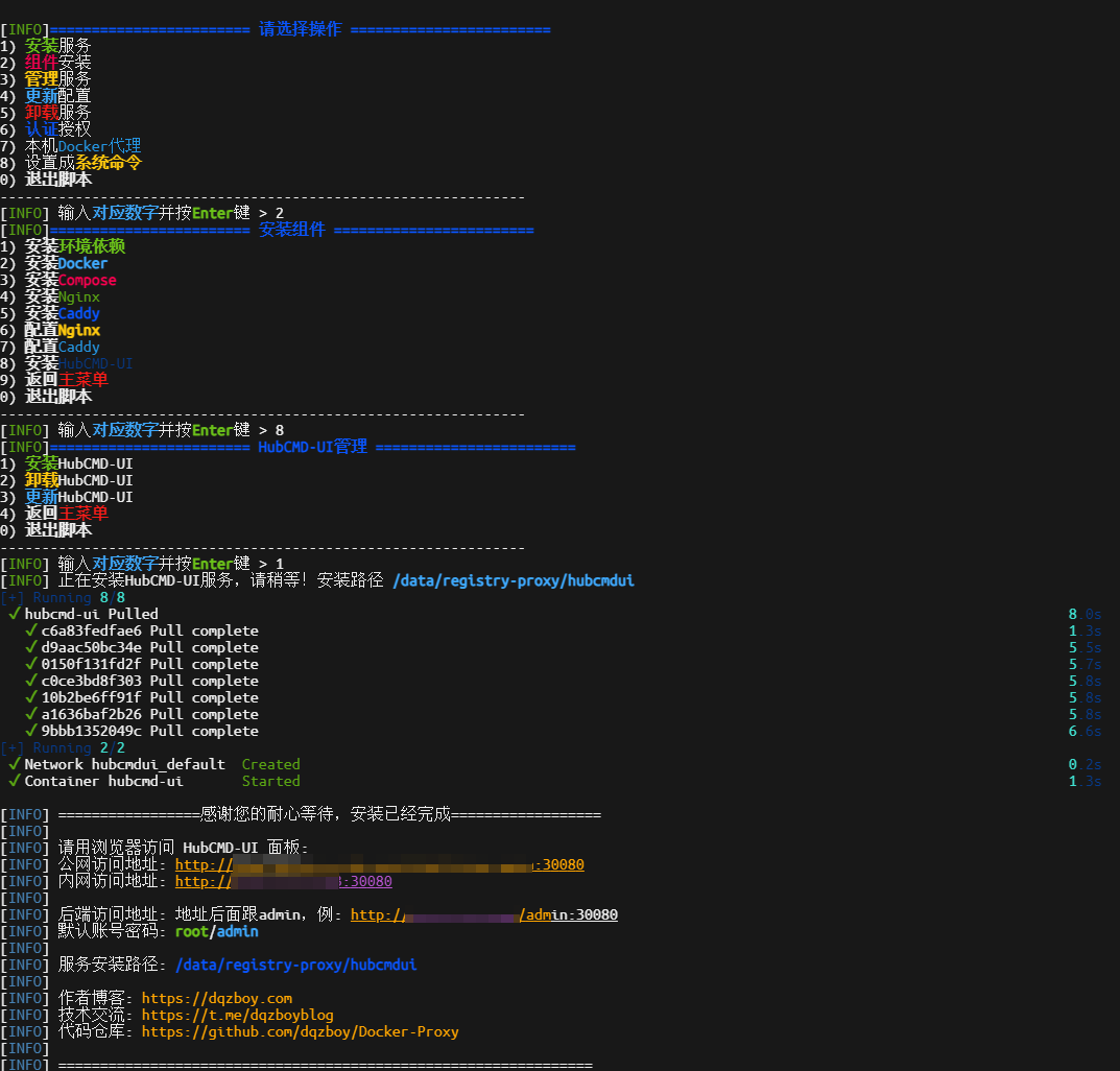

再次执行一键脚本
  • 键入2—>2)组件安装
  • 键入8—>8)安装HubCMD-UI
  • 键入1—>1)安装HubCMD-UI
等待拉取服务镜像并启动服务,结果如下图
​ OK,现在你得到了你的Docker-Proxy CmdUI访问地址为:http://123.123.123.123:30080,你可以像其他的镜像代理服务(如Docker Proxy 镜像加速)一样使用你的镜像代理地址了。

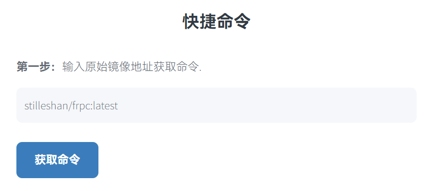

​ 如图所示:
​ 但是还别急,你会发现输入了镜像名称后,出现的并不是你自己的ip地址,所以还需要继续配置。
输入http://123.123.123.123:30080/admin
​ 用户名为:root
​ 密码为:admin
将Docker镜像代理的地址改为你的IP地址123.123.123.123
​ 再次返回http://123.123.123.123:30080,现在就可以愉快地使用啦。
