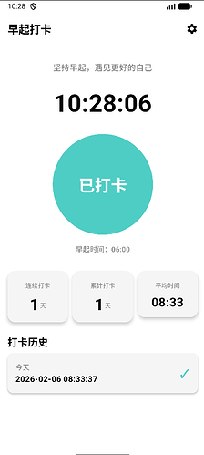

vibecoding了一个很简单的安卓app,长上面这样

然后就是开始vibe coding了,说实话,我也不知道我想要的App长啥样,也不知道应该有哪些功能,于是我最开始的提示词如下:
我想要开发一款早起打卡的安卓端的软件,功能有:
1.打卡按钮
2.记录打卡的时间
3.数据保存在本地
但是这样出来的UI太丑了
设计UI
于是用figma的make功能,让ai生成了一版设计稿,这个设计稿的质量就高多了,还有交互功能,并且是可以通过url链接访问的

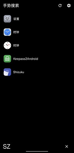

我刚搞了一个类似Google 手势搜索的东西。
画字母,搜索app 然后启动。
刚好我也准备vibe code一个app,借鉴一下你的思路。
