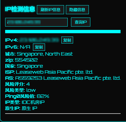

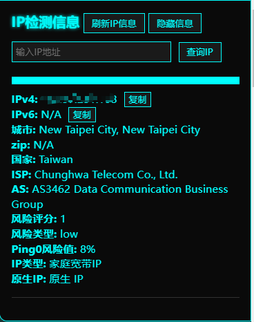

效果图
仓库地址
正常字体效果图
(传送门: 给ip-checker小工具穿个衣服吧 - #65,来自 snaily)
非常规字体油猴脚本

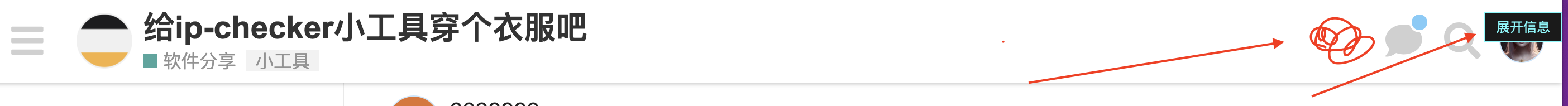

就是有个问题 这个展开信息将头像挡住了
感觉怪怪的 这样点头像就不方便了
是不是可以在消息在左边加个图标
或者在头像右边加个向左展开的图标
点击展开,然后鼠标选中拖拽块,可以上下移动
